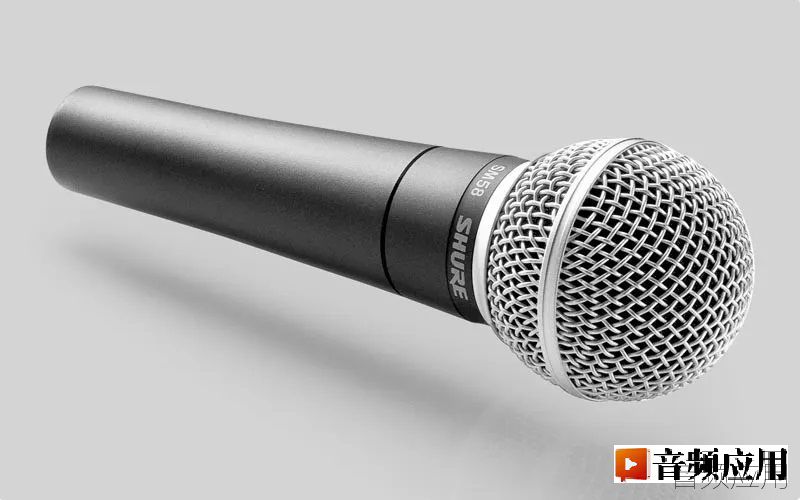

" F5 m" ^( j) p: {2 W% s麦克风有分成动圈式(Dynamics)和电容式麦克风(Condenser)两种。 * h9 _# j' R8 v% S, _9 b5 a2 I
+ T0 R+ J( n- [( s% u/ W( C
4 u4 L* f- e( }0 k& d▲ShureSM58是动圈式麦克风的代表之一
' w' X& e2 S! V3 @8 S: z: L5 N; h" s7 u' I" u, j" q
动圈式麦克风常见于现场演出或是人声录制,其收音原理是透过震膜的移动,利用线圈将震动产生的电压,放大转换成电子讯号。对于高频的灵敏度较差,收录的声音较柔和。 + I: `$ G% B9 E8 M

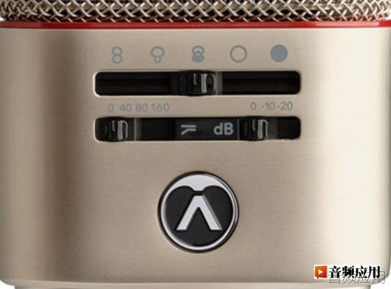

! N/ W* h  @  o! y8 E比较进阶一点的电容麦克风上面,除了开关之外还会有可以切换的功能。 8 j0 v* y8 S- A
$ n( W. ^' r) l
2 M7 \/ t# ?; b( d& o9 P
9 d4 R$ H7 G5 q# S" _2 k▲这边以AustrianOC818电容麦克风为例子
& U$ j9 k/ s  }' I1 O, t% X, w  W6 R0 i& ^2 B; i
上排就如上文的图例一样,指的是麦克风的指向性,OC818可以切换的模式多达五种,主要是为了应付不同的录音需求,可以适用各种的空间配置,或是不同的录音方式。
& ]7 l5 [& o: L0 |) Y" g( x) g, i3 r. r  a$ V8 i8 j! q3 U; T. \9 N
下排的左边是低频滑落开关(LowCut),可以过滤低频环境噪音,或是一些不必要的低频率,这在音乐制作上是非常重要的。虽然人耳可能听不到这么低的声音,但是可以让录进去的音轨在后制时免除许多的问题。 6 w$ A$ Q0 X9 {; m/ |' ^3 W
3 j. T) j2 I* D% A0 s这些数字分别代表在多少以下的频率会被过滤掉。
: W6 y& _& R! ~  u8 w* _) `1 z) F$ p5 q% S1 I2 p
下排右边的功能就是所谓的PAD,可以减少输入的level,避免失真。
