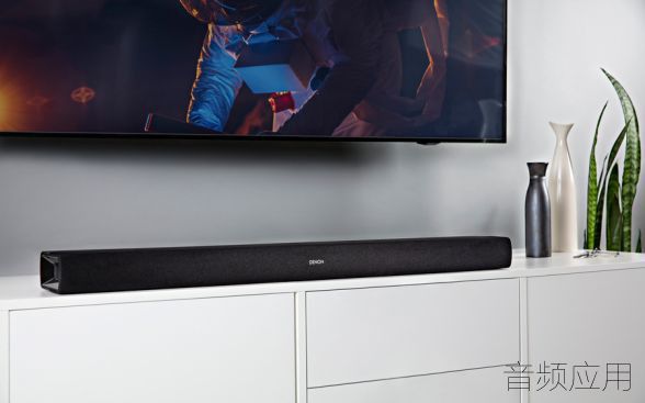

Denon DHT-216
    选择回音壁时,希望关注“2万日元左右的集成式”机型,这类产品可以简单安放在电视柜上,内置集成低音炮,能发出具有震撼力的低音。天龙12月发售的新款回音壁“DHT-S216”已成为市场关注的焦点,它将使用功能压缩到最少,但作为知名的音频设备厂家,这款产品对音质则没有半点偷工减料。
    主机配备了6个扬声器。另一个特点是具有“Pure模式”,它不仅能使电影音效更具震撼力和延展性,还可提供高品质的音乐。购买10~20万日元的50英寸型4K电视时,以积分兑换+α的小额支出购得此机,价格上有很大吸引力。
节省空间、低音极具震撼力的“DHT-S216”
    前置型DHT-S216采用2个25mm高音和2个45mm×90mm椭圆形中音的双声道结构,底面配有2个75mm低音,这在同级别回音壁中属于较高配置。最大的特点是,虽然功能比较简单,但拥有远超其价格的声音音质。
    环绕声方面采用了DTS Virtual:X技术。它是仅通过前置音箱,就可以模拟后部和天花的环绕声技术。提供3种预制声音模式,还配有可跳过DSP处理的“Pure模式”,这是作为Hi-Fi音频设备厂家的有益尝试。还拥有能提高人声清晰度的“对白增强”功能。
    支持的环绕声信号有杜比数字、DTS和AAC,而PCM仅支持立体声。配有1个支持4K的HDMI输入端子、1个支持4K的HDMI输出端子、1个数字光纤输入端子、1个模拟输入端子,支持Bluetooth无线连接(SBC编解码器)。主机尺寸为长890×宽120×高66mm,重量为3.5kg。
