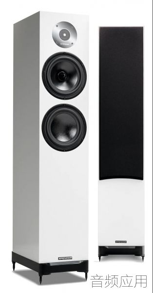

Spendor在2017年推出的A系列喇叭标榜符合大多数人需求,并且是价格容易负担的产品。Spendor A系列共有四款音箱,由小至大分别是A1、A2、A4与A7,其中只有A1是书架箱,A2、A4和A7是落地箱。A系列高音单元使用22mm口径的丝质软半球高音,高频延伸可轻松直达25kHz,中低音单元采用Spendor全新开发的EP77 Polymer材质振膜,响应更快速,动态更庞大、从容。
A系列另一个特点是很多人容易忽略的,那就是其两路喇叭单元的分频点都定得比较高,A4A7达到3700Hz,而A1/A2更是高达4200Hz,这都远高于同类产品。原因是Spendor较新的中低音单元的频宽特性非常理想,可轻松跨越低频到中高频的重播,因此厂方可将分频点提高到远离人耳敏感的1500-2500Hz范围,从而降低了由于分频衔接引起的各种问题的影响。而且中低音单元承担了低频到中频的全部工作,包含了几乎所有乐器的基因和泛音,因此音色一致性都非常出色,相位也特别准确。而高音单元的工作相对轻松,重播高频延伸的泛音就尤为丰富。A系列备有4种外观可供选择,包括熏黑木纹、深核桃木纹、天然橡木木纹,以及雾白色泽。原木皮的木纹质感非常强烈,虽然音箱方方正正,但浑身散发出质朴的古典美感。较时尚的新人类完全可以选择白色或者黑色外观,那又是另一种气质,在A系列身上会呈现毫不违和的极简时尚风,足可满足不同消费者的多元需求。

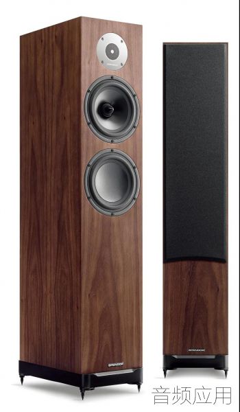

这款小巧的落地箱可算是A1的落地版,使用一样的喇叭单元,还为用家节省了脚架的开支,低频响应更胜一筹,假如你聆听空间不大,毫无疑问这款A2音箱是极佳的选择。虽然只使用150mm中低音单元的落地箱很小巧,但由于EP77 Polymer聚合物材质低音振膜单元特性优异,加上采用4200Hz分频点,因此声音受相位影响极少,可重播出极富立体感和结像力的声音效果。
A4落地箱
其中A4落地箱在推出后不久,就获得英国威望杂志《What HiFi?》的“年度编辑推荐”。A4虽然采用稍大的180mm中低音单元,但依然做到了极致的纤薄、紧凑,您可以轻松地将A4轻松融入生活空间,让房间充满清晰迷人的声音。由于采用了Spendor创新的喇叭单元技术,A4的出色表现收获了英国权威媒体的最佳奖项。不要小看这对苗条的A4,数据显示其低频延伸可达34Hz,采用Spendor全新开发的EP77 Polymer聚合物材质低音振膜功不可没。

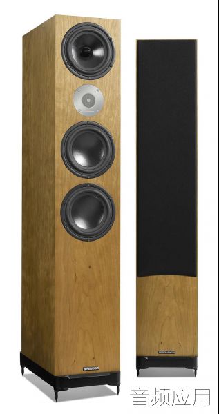

如今的D系列已经发展到第二代,并且提升技术的同时,也精简了产品型号,不再提供D1书架箱,如今仅提供D7.2和D9.2两款落地箱产品。D9.2是D系列的大哥,取代旧款的D9。D9.2为3音路4单元、低音反射式设计的落地箱。高音单元采用一只22mm的轻量编织聚酰胺振膜软半球高音,负责4.2kHz-25kHz的高频与超高频。高音振膜前加装了LPZ(Linear Pressure Zone)对称平衡阻尼声学音腔技术的金属障板,厂方表示,所有设计喇叭的人都在考虑如何让高音单元在宽广的频率响应范围内进行线性的运动,并且让高频的指向性更宽阔。这其实并不容易,Spendor为了解决这个问题,开发出LPZ技术,透过不锈钢制的网状格栅作相位校正,并构成恰当的阻尼,使高音在运动时振膜的各部位承受对称的压力,以使运动更为线性,并且改善高频的指向性,从而大幅拓展聆听的甜点范围。
中音单元采用一颗直径180mm的EP77聚合物材料振膜,中心采用了相位锥改善扩散角度,负责4.2kHz以下至500Hz的频段,也是音乐最主要的基音频段,涵盖了绝大部分乐器的基音。下方采用两颗180mm的Kevlar复合材料振膜低音单元,以无防尘罩设计,负责500Hz以下的频段。低音倒相孔位于后方底部,与喇叭端子相邻,这个双喉管式的低音倒相孔,可以均衡且高速排出的气流。再配合制作坚固,窄而深的箱体,使D9.2的低频延伸可达27Hz,远远超出了人们对这种体积音箱的认知印象。

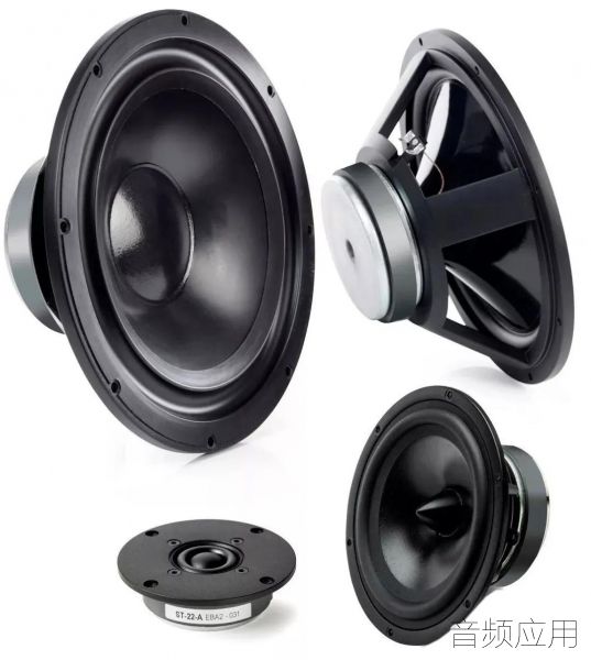

Spendor在2017年发表了全新的Classic古典系列音箱,继续将SP200旗舰音箱的传奇延续下去。推出Classic系列后,再顺势将以往的SP200改良为Classic 200,成为Spendor的全新旗舰型号。新的系列使用了全新一代的Spendor单元,使用了Polymer有机聚合物与Kevlar凯夫拉(防弹布)锥盘材料,铸造镁合金框架、高效率的驱动系统及最佳化电磁动态阻尼技术,并且提供极佳的散热能力。为发挥新单元更优秀的性能,分音器也经过重新设计,并强化了箱体结构,使用新的具有弹性的面板阻尼与磁吸式面网。虽然外观依然经典,但其实内里设计与用料皆已脱胎换骨。Classic古典系列目前有六款,从小到大分别为4/5、3/1、2/3、1/2、100与200。对了,大家有没有发觉经典的3/5已经不在产品序列里了呢?那是因为Spendor用A1取代了3/5,然后再将3/5升级为4/5提供更佳的聆听效果。
经典的薄板箱体理念再进化
而全新一代Classic古典系列的设计理念,依然继承Spendor累积半个世纪的薄板箱体调音技术,巧妙控制与利用箱体特定频率的共振,让箱体产生和谐共鸣,原理就如同弦乐器的琴腔一样,从而令重播的音乐更接近真实的感觉。虽然Spendor的箱体以共振辅助发声,但所有的共振都是在可控的范围内。首先是前障板非常坚固,不会产生共振,如此才能让单元在稳固的基础上作线性的活塞运动。而箱体在中频以上也不会共振,如此才能排除箱体音染对中高频的干扰。箱体侧板藉由内部补强框架与特殊尺寸的阻尼薄片控制共振频率,底座也有特殊阻尼吸收振动。重播低频时,箱体侧板才会产生和谐的共振,但是箱体的主结构并不会共振,以避免产生群延迟失真。但其实侧板的共振极其轻微,而且共振的低频范围较为宽广,并不会只集中在某些频率形成不良音染。因此经过精密控制的微幅共振可以为重播添加温润的质感,让声音听来更为迷人。而这正是Spendor经典音箱之所以让人着迷的秘诀。

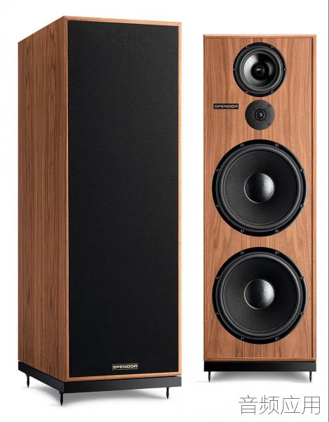

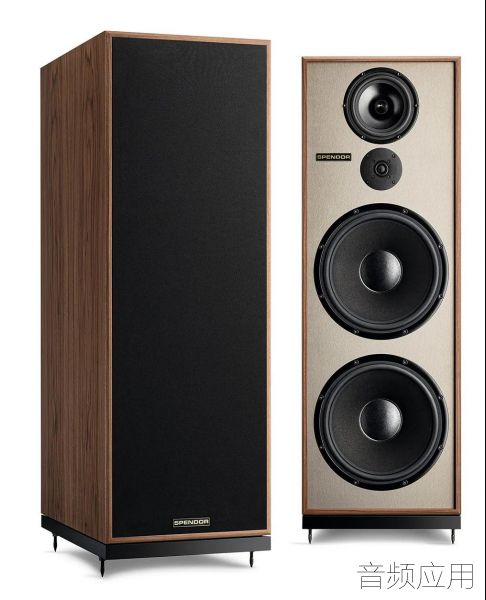

Classic 200落地箱
新旗舰的体积比过去的SP200更大、更重,从箱体到喇叭单元都作了全新的提升。采用3路4单元密闭式落地设计,包括22mm编织软球顶振膜高音和180mm EP77振膜中音单元各一只,300mm(12英寸)Polymer有机聚合物与Kevlar凯夫拉复合锥盘振膜低音单元两只,采用铸镁合金盘架、高效率的驱动系统及最佳化电磁动态阻尼,并且有极佳的散热能力和强大的能量输出。分音器部分经过重新设计,令频率衔接更连贯、相位失真更低。箱体也经过强化。不同于Classic 100的低音反射式,Classic 200采用密闭式箱体,可是一点也不难驱动,并且可提供更大的功率承载能力,低频响应更快速、更敏捷。

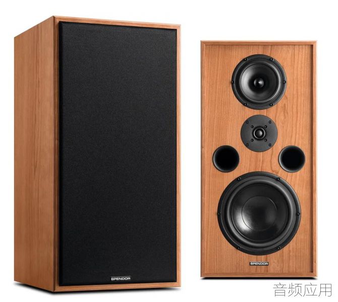

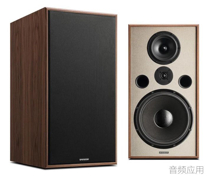

Classic 100书架箱

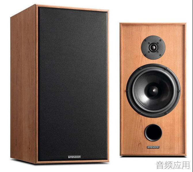

Classic 100的设计延续自经典的SP100,并且吸收了SP200的设计经验改良升级而来。采用3路3单元低音反射式设计。自从Spendor在1989年推出S100之后,接着在94年推出SP100的改款,之后经历了SP100 R2等版本,Classic 100则是2017年才推出的最新版本。虽然定义为书架音箱,但实际上应该称之为“需要脚架”的大型监听音箱更为适合。箱体的高度就有70厘米,仅需30厘米左右高度的脚架就达到落地箱的高度。
为何Classic 100依然采用近30年前的设计呢?并非Spendor不思进取,而是当年的设计实在太超前了,在声学上至今依然不落伍。当然了,除了总体结构外,其余所有的设计和用料都做了彻底的升级。除了比Classic 200少用了一只12英寸低音单元外,其它设计与布局如出一辙。Classic 100的单元排列顺序,由上而下是中音、高音、低音。最上方是一只180mm的EP77聚合物振膜中音,同样可见于D系列喇叭。聚合物振膜以质量轻、内阻高著称,反应速度快,声音清晰富有透明感,并且极少带有材质本身的音染。中音单元的中央,采用了子弹型相位锥改善中音的指向性。中间的高音单元当然是Spendor特有的22mm软球顶编织振膜高音,质量轻有助于高频延伸,宽悬边有助获得线性低失真的高密度音质。最下方的低音单元依然是和Classic 200上一致的新开发300mm大口径低音,锥盘振膜采用复合Kevlar纤维,材料本身硬度高,即使大音量输出也不易发生形变,具备低失真高线性的特性。箱体外观维持40年前录音室监听音箱的设计,低音倒相孔位于喇叭正面,开口的外拓弧度设计有助于导出气流。背后的喇叭端子为三组镀金制品,可方便地做Tri-Wire或者Tri-Amp连接。

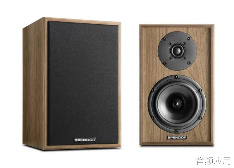

这是一款全新的型号,用来取代经典的3/5。使用的喇叭也是厂方最高级别的制作,包括与旗舰Classic 200/100等型号一致的22mm编织软球顶振膜高音,以及150mm EP77振膜中低音单元。令4/5在保持和3/5体积相若的情况下,低频延伸至55Hz(BBC LS3/5a为70Hz),而高频同样可达25kHz,这种规格已经大大超越了我们对这种鞋盒大小的音箱的想象。厂方强调4/5的设计是准确重播人声的典范,甚至是最佳的人声监听标准,假如你喜欢3/5,但又希望能够获得更均衡、更饱满的声音表现的话,那么4/5就是最优选。
