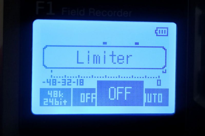

开机之后,界面非常简单,右上角电池电量,左上角文件名,往下是时间码、电平表和四个功能对应屏幕下方的四个功能键。第一个是Rec Format,录音文件格式,从低到高依次为MP3 48k、MP3 128k、MP3 192k、MP3 256k、MP3 320k、44.1kHz 16bit、48kHz 16bit、48kHz 24bit和96kHz 24bit。一般默认为48kHz、24bit,特殊需求或者内存卡巨大啥也不怕可以选高采样率,没啥要求也可以用44.1kHz。采样范围越大录音动态范围越大,所以往大了选就完事了,除非你是2GB内存卡。

第三个是Limiter限制器,可以打开或者关闭,但是没有可以设置限制器详情的地方,那就随缘使用吧,条件允许尽量还是不开Limiter,控制好话筒距离和话筒增益就好。
