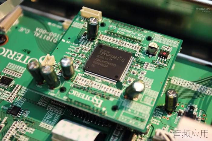

这一个SPARTAN-6 FPGA晶片电路,近来在许多数位电路中都看的到其身影.

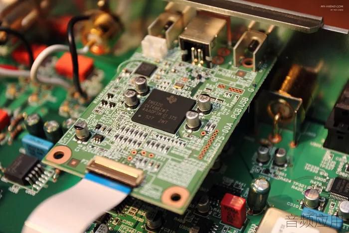

USB的接收处理电路,可以看到电路板和接收端子完全是无缝接轨.K-01X的USB支援比起K-01更广泛深入,能够支援至 2.8/5.6MHz的DSD格式,PCM可支援至32BIT/384kHz,K-01为24BIT/192kHz.
