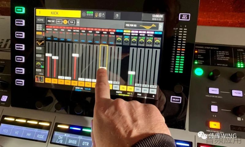

WING 的立体声配置+任意调换信道,让用户”完全自由”的设置页面,避免过度集中通道使用是一个很棒的思路。

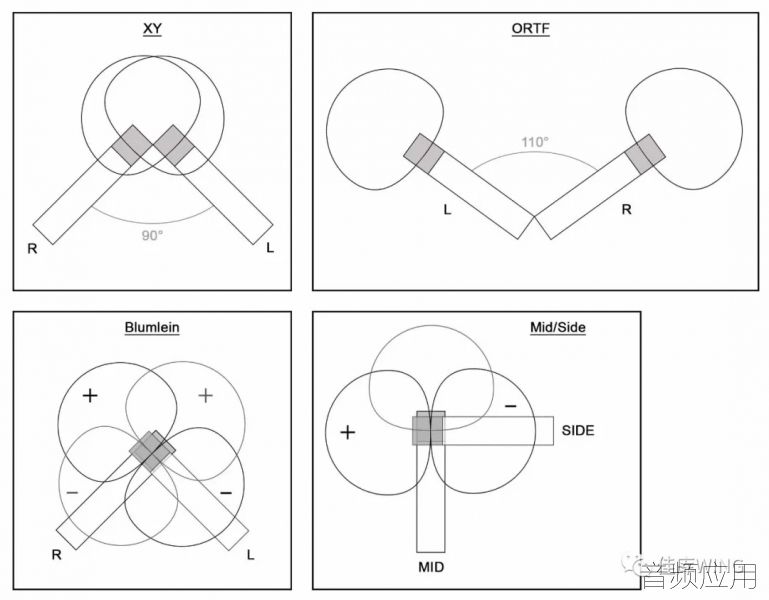

1/ MONO
2/ STEREO 立体声音轨输入
3/ SIDE-MID  这对于扩声相对陌生,这是MS 收音法的配置直接做出MS配置

比如说做扩声的,因为怕回授哮叫所以一直以来都拿着许多只话筒近距离的对着乐器收音,而忽略了在舞台上寻找适合的位置用立体声话筒来解决问题。
请注意,这是可行的喔,因为大幅减少话筒之后传声增益可能是接近的,甚至还把话筒间串音给降下来了,尤其是不同曲风间的拾音更要重新理解与思考。

拜网络串流兴起未来更多的工作会是录音而非扩音,排除了回授的困扰,调音师(成音师)更多的工作是把现场的氛围带给观众所以大胆的尝试 XY MS收音将是很好的!你将会发现声音的另外一片风景!而WING 就是你的实验场。
