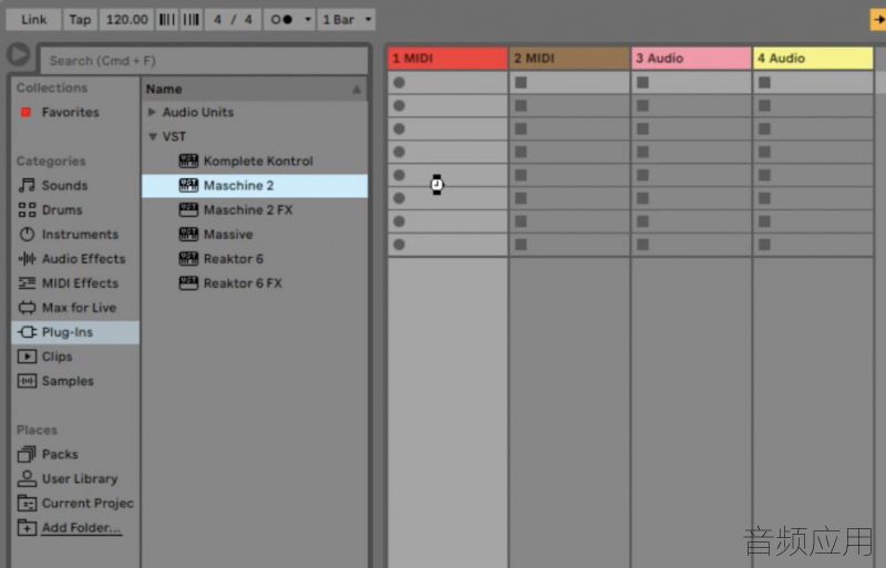

) ^' [5 q0 ]' }% N; E/ J  h首先,将 MASCHINE 2 插件加载到您的 DAW 中的软件乐器轨道中。在这里我们使用立体声模式将 MASCHINE 加载到 Ableton Live 中。 ; [9 h% \, x; Q% |. H5 ?0 F8 e

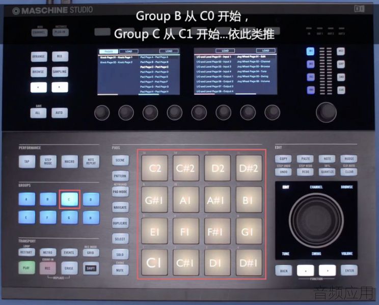

, L$ o1 `, r) T* n' D' _. s9 {7 p如果选择 Group A,您的 MASCHINE 打击垫将从 C-1 开始触发 MIDI 音符,Group B 从 C0开始,Group C 从 C1 开始,以此类推。

因为 MASCHINE 2 中 GROUP 的根音设置为 C1,按下 Group 按钮 C,现在您的 MASCHINE 打击垫将触发从 C1 到 C#2 的音符。这意味着当您按下第一个 MASCHINE 打击垫的时候,将触发 Sound 1。第二个 MASCHINE 打击垫将触发 Sound 2,以此类推。$ }5 D! z3 h) B7 I- H3 S, F" i
