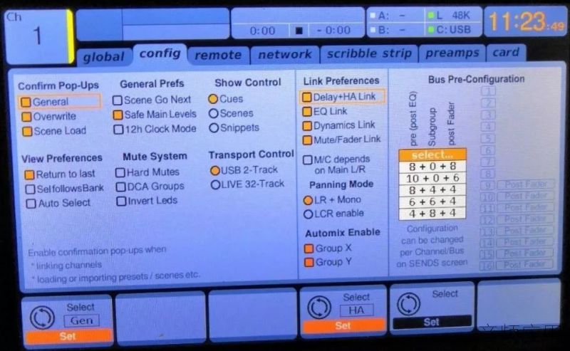

X32的SETUP选项详解(二)Config
Config 配置
Confirm Pop-Ups弹窗确认(左键取消,右键确认)
1、General通用——开启后,两个通道联结时和加载/导入预设、场景文件时弹窗确认;
2、Overwrite覆盖——开启后,删除或覆盖文件、预设或场景时弹窗确认;
3、Scene Load加载场景——开启后,加载cue、场景或片段快照时弹窗确认。
View Preference 视图偏好
1、Return to last返回至上页面——开启后,再按下页面的VIEW键则返回上一页面;
2、Self follows Bank自跟随库——开启后,推杆页面翻页时,选中通道也会跳至该推杆页的通道(例如先选中第一页第二个推杆CH2,开启该功能后翻至第二页,选中通道会变为第二页的第二个推杆CH17,即选中通道会跟随推杆页面);
3、Auto Select自动选择——开启后,触摸推杆就会自动选中对应的通道
General Prefs 通用偏好
1、SceneGo Next自动下选——开启后,按下GO键后自动选择下一cue/scene/snippet;
2、SafeMain Levels主电平保护——开启后,在调音台开机后Main推杆(主输出电平)会降至最低,并且切换cue/scene/snippet时不加载其主输出电平,即保持现时电瓶位置;
3、12h Clock Mode 12小时制时钟——开启后,屏幕右上角的时间会变成12小时制。
Mute System 静音系统
1、Hard Mutes硬静音——开启后,通道的静音按钮功能会优先于静音编组(mutegroups);
2、DCAGroups DCA编组——开启后,DCA编组同样也有静音编组的功能;
3、InvertLeds指示灯反色——开启后,通道上的Mute键功能反转,即亮灯时为通道打开。
Show Control控制和Transport Control传输控制
Show Control Show 控制
选择调音台右侧SHOW CONTROL区域控制的类型,Cues、Scenes或Snippets。
X32 3.09版本更新支持X-LIVE 32路扩展卡,支持SD/SDHC卡或USB音频接口多轨录制/回放。该选项用于切换屏幕顶部状态指示器,USB 2-Track(文件名,进度/剩余时间,状态)或X-LIVE(工程名,进度/剩余时间,状态)
Link Preferences 联结偏好
两个通道(相邻的奇数与偶数通道)联结后参数联动的偏好。可选Delay+HA(话放含延时)、EQ(均衡)、Dynamics(噪声门和压缩)、Mute/Fader(静音/推杆);M/C dependson Main L/R即Mono母线跟随LR母线;
1、PanningMode声相模式——主混音母线的类型,可选LR+Mono(左右声道加单声道)或LCR(左中右);
2、Automix Enable自动混音开启——X32在3.08版本加入自动混音功能(仅限前8路通道),分为XY两组,默认都开启,只用一组也无需关闭,只要将话筒只编进其中一组就好。
Bus Pre-Configuration母线预配置
  X32拥有16条辅助母线(Bus),默认前8条是pre(post EQ)推杆前EQ后,后8条则为post Fader推杆后,也可以改为Subgroup编组模式。下方提供5种配置预设,可根据需求预先更改。每个辅助母线的配置也可以在输入通道或母线的sends页面进行逐一配置(每次会改动两条辅助母线)。
