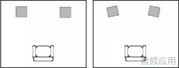

6.内调角度+ h- ~8 G3 ?6 a
) J# p) v$ m; ^' ^$ v; f9 |调角度,是将喇叭定位往内指向聆听者,而不是正面朝前(看图5)。内调角度没有规则,最适当的量,随喇叭与聆听室变化很大。有些喇叭须要内调角度,有些正面朝前最佳。内调角度,影响音乐表现许多状况,包括中、高音的平衡,声音舞台的聚焦,空间感与直接性。
" Z- F1 b' z; l0 A8 X9 E1 h2 t6 T! T( E' E
$ u% H& Y. e% D! X* t& e. J4 i3 c: y' b% A8 I
) s/ d! n2 W7 W8 n% U% l* K) I. v  P图5喇叭定位没有内调(左),有内调(右)。
2 D# o: y4 I/ H" @; U6 r0 D( X; N1 |. b: V% J6 `
2 N; ^- _7 z. d5 H: N. ~大部份喇叭,直接在轴心上时声音最亮直接在喇。在聆听位置听得到,角度内调高音增加的量。过度明亮的喇叭,经常可用喇叭朝前、来驯服。有些型号设计不需内调,如果轴心朝听者,声音会太亮。
