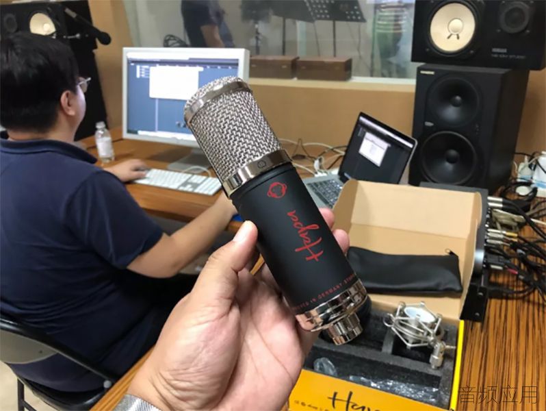

图3:录音棚中开箱。话筒很有质感,使用了大面积的镀铬亮面。外壳上印着猴子Logo和Hapa的字样。, Y  S, W/ Y" H( A

" v! ]( V+ L* E7 u  p$ }图4:这就是USB话筒的独特之处了,它的底部是一个标准的USB方口,而并不是传统的卡农口。只需要使用传统的USB线即可连接电脑。包装中已经附赠了连接线。

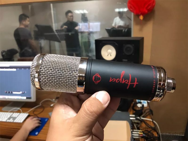

$ z/ Y; k9 W9 G& k图5:话筒网罩的做工很细致。亮晶晶的。, k, I# }: o% I( g3 t/ Q5 v1 _" @7 @

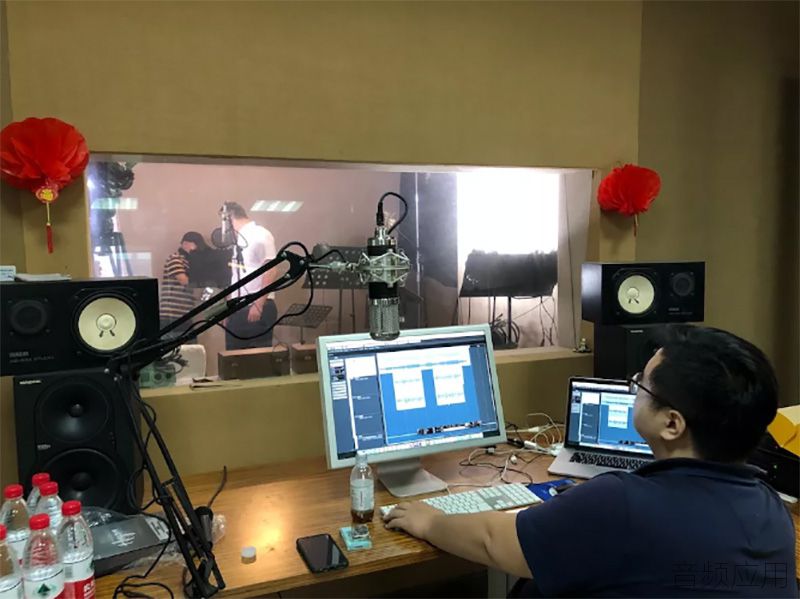

4 N2 r6 B% O3 c9 R图7:我使用悬臂支架将Hapa话筒放在了控制室里。包装里附赠的专用防震架做工也非常好,是弹性夹住话筒的,另外值得一提的是这个防震架也能夹别的话筒,不知防震架能不能单独买到。6 p# P; i- Y& ]
- ~% O7 j& H: w: z* ?; u" A 9.jpg $ h4 O/ s3 U, W" U. \
图8:棚内工作中。Hapa话筒气场十足,很是显眼。

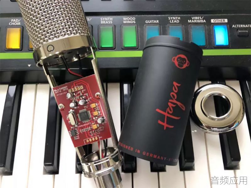

图9:这支话筒非常容易拆解,底盖直接拧开即可。可以看到里边的电路板和芯片。

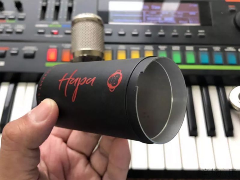

! f& Z8 p% C$ N, w4 ]# V图10:金属外壳可以有效屏蔽外接电磁干扰。- S7 y1 B, Y& ^

图11:电路板上印制的型号和序列号) g; ?: ~2 |9 r2 @4 [  e0 b; g
& P' S' R2 Y( b0 t9 z 13.jpg & u, _( G: f  k  }- I( k4 L& B
图12:从电路板上来看这其实就是一块USB的小声卡。

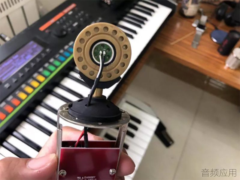

/ T8 N2 C* _1 m. `9 O# r图13:拧下话筒网罩,可以看到话筒的音头有一个支架,下面还有橡胶的防震缓冲垫。

图14:音头使用的是驻极体方案,优点是省电,灵敏度高,但不如大振膜的音质细腻。

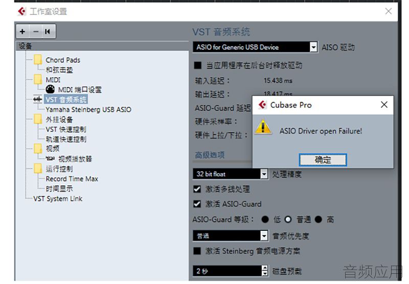

图16:在Cubase中,能够认出这个话筒的ASIO驱动,但是,选择的时候却显示打开失败。无法使用。这应该是Win自带驱动的问题。但包装中没有附带驱动,说明书中也没有提供驱动下载地址。不过一般来说这款话筒的用户大都并不使用Cubase来录音,因为这只话筒本身只有输入,没有输出口。所以ASIO并无意义。

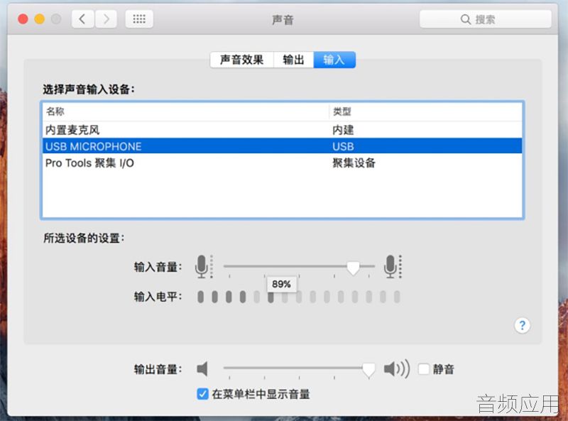

7 Q  |4 H. i( H/ R图17:Mac上即插即用。
9 Z" H# C9 N. D

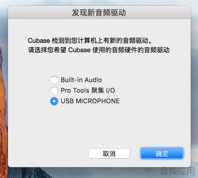

$ G6 |) c# L$ o- A' L9 d$ w3 o 19.jpg + h: j3 @& c7 f! @
图18:Mac上ASIO驱动认出。: _) X3 v" i  a% x% m$ {

图20:可以看出这款话筒自带的USB音频接口性能还是不错的,但如前面所说,ASIO驱动对于这支话筒来说并无太大意义,因为它没有输出。而Cubase里又不能同时使用两个不同的ASIO驱动。& u( |% k' s3 x! J1 h% {5 q
