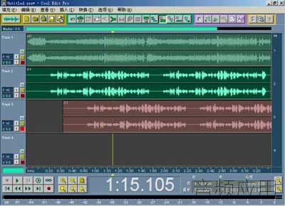

    运行Cool Edit Pro 1.2,在单轨编辑状态下,打开已处理完毕的伴奏音乐,使用菜单“Edit(编辑)”下的“Instert in Multitrack”命令将当前波形在多轨窗口中插入为一条新轨。F12切换到多轨窗口,我们看到伴奏音乐已经出现在Track 1(第一条音轨)里。每条音轨的最左边都有两个文本框和五个按钮,它们的作用和意义为:
    “P +0”文本框:设置音轨的左右声像(定位),鼠标点击后左右拖拉可以进行声像的设置,此时,文本框里的参数值发生变化,变化范围由-100(最左)到+100(最右)。也可以双击该文本框,在出现的声像微调窗口中,用鼠标进行精确的拖拉设置。
    “V +0.0”文本框:设置该音轨的音量。具体调节方法同上。
    蓝色的“1”按钮:选择音频回放的硬件设备
    红色的“1”按钮:选择音频录制的硬件设备及录制的音频格式
    “M”按钮:激活后该音轨被静音
    “S”按钮:激活后该音轨独奏
    “R”按钮:激活后该音轨处于待录音的状态
    点击Track 2(第二条音轨)的“R”按钮,使之被激活(变成红色),此时,这条音轨处于待录音的状态,点击左下角带红点的录音按钮。此时,音轨1的伴奏音乐响起,歌手就可以对着MIC演唱了(录音室和操作间没有隔离的情况下,最好是录音师和歌手都使用耳机,避免把伴奏音乐也录进去),一曲歌罢,按空格键停止,歌手的演唱波形就在音轨2里出现了。同时保存项目文件和刚刚录制的音频文件,假设将音频文件存为sing.wav。
    双击音轨2,可以把sing.wav调入单轨编辑窗口中进行各种处理。一般,主唱音频的处理过程和要添加的效果是:降噪→压限→均衡→合唱→混响→局部的细节处理。各种效果的添加与处理要谨慎,宁缺勿滥,如果原始录制的声音质量不错,歌手的嗓音及专业素质较高,又不是十分必要的情况下,要尽量少做处理、少添加效果(常用的音频效果的添加与处理我将在第七章里讲到)。
    处理完毕,保存文件,而后切换到多轨编辑窗口。根据需要,可以进行补充性录制及和声的录制。办法是:将音轨2的“R”按钮点击为非激活,使音轨3处于待录音状态,继续录制其他声部,你可以录很多轨,方法同上(图2-6-04)。
图2-6-04
    所有录制和处理完成后,进行反复试听和调整,感觉满意后,在多轨编辑状态下,运行菜单“Edit(编辑)”->“Mix Down(混缩)”->“All Waves(全部波形)”,进行成品混缩。混缩后的成品将出现在单轨编辑窗中,保存即可。(Cool Edit同样可以把你的成品压制成其他各种格式的音频文件)。
