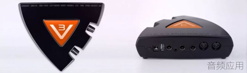

简单介绍一下V3 Sound,是一个钢琴硬件音源。拥有音乐会Grand音色来自著名制造商维也纳(Imperial 290)和施坦威(Model D)采样。这些声音多达10个动态设置,包括琴弦共振和半踏板功能。256复音让你能处理复杂而富有挑战性的钢琴作品。
我不是来推荐这个硬件音源的,我是想说我看到这个演示,我仍然不屑一顾,这其实没什么吧?别人想用什么就用什么,不能因为这个演示就能证明一些什么吧?然后到我再看到这个下面这个演示后,我突然明白了一些什么:

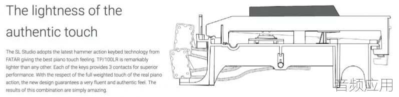

演示员提到,Studiologic SL73 Studio采用了Fatar公司的最新TP100键盘技术,What?等等,Fatar TP100更新了?我马上打开Fatar官方网站http://www.fatar.com/看看,看到首页有菜单栏有NEWS红色闪烁其词。
Fatar TP100更新了?更新了什么?怎么都没有新闻完全没有任何报道?确实不是旧闻重炒?我马上打开了Fatar这个NEWS红色闪烁其词,一个个字全部认真读完:
官方提到:我们在TP100里面开发了一种新的运动力方案,研究高分子技术材料,确定了其主要强度的关键和更高的响应精度。因此,音乐家可以更好地动态控制应用在键和重锤上的动作,我们称为超动态系统。
新的PCB设计改善了信号接触,增加了动态范围,并提供了新的连接系统(Fast Connection System®)。还有一个特殊的锁定系统(我们专利)允许使用键盘框架作为机械零件的支撑,使最终仪器的开发更加便捷。
另外就是Fatar对TP100的检测是前所未有过的复杂,Fatar公司有一个专门针对质量控制的“测试”部门,通过检测程序立即对生产产生积极影响,从而达到显著的标准。

其实官方早就强调过:SL73 Studio采用FATAR最新的锤击键控技术,提供最佳的钢琴触感。TP100LR比其他任何产品都要轻得多。每个按键提供3个触点,以获得卓越的性能,新设计保证了非常流畅和真实的感觉。
