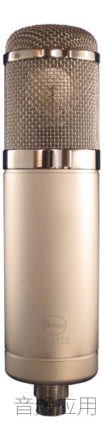

Peluso 22 47 SE是一款传奇的"Neumann U-47"风格的大振膜麦克风。为真实还原最具特色的"47"声音,我们采用能提供与VF14同样声音品质的6SJ7美国风格金属电子管。这款电子管有着理想的响应参数,唯一可测得的区别就是5693/6SJ7本底噪声低2dB。这些电子管都经过严格的测试,并且提供3年保修。这款美国风格电子管生产稳定,这使得我们能够以相当有竞争力的价格提供Peluso 22 47 SE标准款产品。6 s/ N! T/ [, F) B$ d' S0 M" @
5 u$ P2 b% G6 F1 F! b
' j- S7 z* V' f
2 @& `* k% r2 k5 z9 E" l比较 22 47,22 47LE 和 22 47 SE:
+ h3 N* g) f; I5 J5 D0 m
: Q: D/ J0 n5 |! X2 ?" |( y; i7 B所有22 47系列的产品均为经典的Neumann(纽曼) U-47风格。这款生产与1950年至1960年间的传奇麦克风以音色清晰,中频平滑温暖,平衡的高频和丰富的厚度而著称。U-47在Beatles(甲壳虫乐队)音乐录音中得到了广泛的应用,并且在其后的无数著名录音专辑中也担任着重要角色。在Telefunken(特律风根,或译德律风根)停止生产其关键部件——金属VF 14电子管后,Neumann也停止了这款型号麦克风的生产。而我们的 22 47 LE型号是由一家从那个时期开始的德国经典电子管厂家供货。我们花费了许多年才找到这些稀有的电子管,并且深为能使用这款真正经典的电子管制造麦克风而感到自豪。而我们的22 47 SE型号麦克风能够提供与美国风格金属电子管相同的声音品质。这种电子管的产量更多,这使得我们能够以较低的价格提供"47"麦克风相同的声音品质。这两款产品唯一的微小区别在于SE型号的本底噪声要低 2 dB。Peluso 22 47型号麦克风所使用的电子管是原始U-47麦克风在1970年代依照德国广播(German Radio)标准生产的产品中所使用一款玻璃三极电子管的改款产品。精挑细选的产品部件,严格的测试环节,对细节的精确把握造就了这款最流行的麦克风产品。
1 [7 }/ J) D6 b$ C& [( j6 `- P0 {2 H' s7 H% y5 T7 f& U3 _
& t, W/ x; v1 V" G6 ^$ d22 47SE配套提供Peluso MX-56供电电源。22 47SE的双面振膜能够使供电电源上提供从从全指向到8字指向之间一共九种指向性。
: Y/ r- ~7 `8 i& c
8 C- Y0 o* O$ x$ ?! l7 K22 47SE线缆使用稳定的8针接头。接头采用大尺寸的插针,提供结实可靠的连接方式,超长寿命设计。
. [0 t$ u, t3 U8 P1 p1 {( m8 r7 b# M/ Q5 J" Y0 G& r
在有特殊需要的情况下可提供严格声学配对的产品套装。
; V9 E4 A: ~4 H
1 U; b2 a! m4 o6 B8 l, l( c完整配置的麦克风套装包括:22 47SE麦克风及木质盒子,供电电源,新型8针接头线缆,防震支架以及将套件装在一起的航空箱。
! f5 K& b1 S* i# b. {. f
* ^( V  T# W* }- G% |振膜类型:34mm电容压力梯度振膜
& W; z* b! T" y# f9 Q5 N频率响应:20Hz~22kHz
  S- u6 e* Z* g- V5 w0 u指向性:从全指向到8字指向9挡可调
. V) \! F1 _/ z灵敏度:12mv/pa7 P: ?+ A1 r* z3 O
阻抗:200 ohms; |9 ?# y  _! [8 N# ]& g
声压级:140db$ J0 U! D9 I- u- E# ]$ u, N
等效噪声:14dB(A)* x" t  ^; c/ w( J) @* d( o2 b
电子管型号:5963/6SJ7
/ O' z, q& }4 J% L$ C5 A电源供电:独立供电电源,115V或许30V交流
6 B+ d- ?6 z' H6 v# A外形尺寸:59.5mm x 235mm1 P1 a) S- \6 c9 ~% `# {
重量:855g
