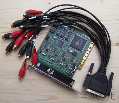

德国专业音频卡MARC8 MIDI + EXTENDER米兰专业声卡/音频接口
满足机架式声卡的梦想——MARC 8 pro
标准十九英寸的机架,是专业设备的标准尺寸,也是专业级别设备的“身份证”。专业声卡很多虽然品质和价位都相当高,却少了这张“身份证”。想购买性价比非常高的机架式专业声卡吗?Marian的MARC 8 pro完全可以满足你的要求。
作为仅有的几家可以市场广电级别声卡的厂家,Marian的声卡在全世界以音质超群著名。而通常在广电部门的工作间和录音棚都会采用机架式设备,所以Marian推出了Marian 8 pro,这张声卡提供了几乎所有规格的接口,而Marian一贯的超凡音质可以保证你能做出最高水平的作品。
首先我们来看看PCI卡部分的设计,米兰的声卡在数模/模数转换部分做得非常出色是这个品牌的拿手好戏了,所以音质无论在音色、动态、细致度等方面在同等档次几乎难逢敌手。很多客户甚至就是冲着这个米兰声卡的这个特点购买的,中高端用户都希望能做出非同一般的声音,一张价格合适音质出色的声卡自然受到欢迎。米兰的声卡的数模/模数转换部分一般采用缓冲+运放的设计,这种设计的失真非常低,因为缓冲电路可以使输入/输出的信号有足够的强度再进行放大,所以驱动力可以更强。即使是普通人都可以明显感受到输入/输出的信号非常饱满,动态范围非常大。用作解码的是AKM的顶级芯片,也能帮助得到更出色的音质。
听过米兰声卡的用户都反映播放敲击乐器等瞬态大信号时米兰可以发挥得淋漓尽致,声音去得很尽,听起来很痛快,普通声卡播同样的信号往往只能很斯文的给你交代一下。如此杰出的音质让我们相信对音质很在意的用户选择米兰一定能感到满意。
MARC 8 pro外置式机架盒是标准的19英寸机架式,用户可以非常方便的将它和其它机架式的设备装在一起。我们看到接线盒的前面板上的接口和功能都非常齐全。接话筒的是四路XLR接口的高品质话放,每一路输入都带独立的48V幻象电源开关,而且输入增益可调。线路输入则是四路大三芯输入,同样可调增益,输入电平也可以选择。还带了两路耳机放大器,也提供了独立的音量调节旋钮。
后面板的接口相对少一些,有八路大三芯的输出接口及一对RCA立体声混音输出。机架与主卡连接用了一条44针的排线。
另外这张卡还有一招Marian独有的杀手锏,就是多卡同时使用——一张卡8路,四张卡就可以有32路输入/输出,任何大制作都完全可以胜任,这张卡的音质也完全可以达到大制作的要求。
对专业驱动ASIO、GSIF的完善支持可以使这张卡的音质更上一层楼。这张卡最适合摆在专业录音棚和广电制作间,听过后你肯定不会忘掉它如此卓越的声音。

The Marc 8 MIDI audio system delivers eight analogue inputs and eight analogue outputs. Two MIDI-I/Os with 16 input and output channels each, come along with it. The Marc 8 MIDI is also known as SIENA.
This compact PCI-card transforms a regular PC into the main unit of a professional home recording studio. With high-quality 24bit/96kHz converters and sound optimised circuit design it offers professional audio quality on an especially good price basis, forming the optimal solution to a cheap multi channel recording system with extended MIDI-capabilities.
The effective hardware design with no-interrupt architecture and a continuously evolving high speed driver suite provide a disturbance-free operation and minimal latency values in all software surroundings. This makes the Marc 8 MIDI especially fitting for the usage of software instruments and software samplers.
Flexible routing, start-stop synchronisation of all in- and outputs, sample exact transfer on all channels and direct delay-free controlling of the inputs (zero-latency monitoring) make the Marc 8 MIDI the ideal partner for demanding harddisk-recording, as well.
Like every member of the Marc-series, the Marc 8 MIDI excels due to easy installation and a steadily controlled high quality of manufacturing. It operates perfectly with Intel and AMD based systems.
The Marc 8 MIDI can be extended with the optional external 19’’breakout-boxincluding microphone and instrument pre-amplifiers.
In-/Outputs
Eight analogue in- and eight analogue outputs in full duplex architecture in connection with sound optimised circuit design provide professional audio specifications. A/D and D/A converters of the renowned manufacturer AKM, as well as the complete hard- and software architecture are design for 24bit/96 kHz operation.
Software controlled input amplifiers allow incoming signals to be boosted by +18 dB or cut by –40 dB. All input channels can be routed to any output – also on multiple installed audio systems of the same type. The monitoring modes on-punch and on-rec are supported by all input channels.
The analogue I/Os are lead outside via a cable bundle with gilded rca-connectors.
Furthermore the Marc 8 MIDI provides two MIDI in- and outputs (DIN-connector) with 32 MIDI channels, including stream optimisation for especially effective data transfer. Incoming and/or outgoing MIDI commands can be filtered by channels and parameters individually chosen.
Multi-card-operation/cascading
The Marc 8 MIDI is capable of easily being cascaded to other marian audio systems. This way up to four members of the marc-series can be combined to a very affordable multi-channel system, in which only one single driver manages controlling all parameters of the same marc-type. In connection with the syncbus it takes care for perfect synchronisation of all individual systems and makes all marc systems available to one ASIO-software application.
Driver suite
The Marc 8 MIDI provides a complete list of drivers for windows.
The multi-client driver for ASIO, GSIF 2 with kernel streaming and real, non emulated DirectSound support, constantly improved and expanded, provide minimal latency values for all software environments. Modular and handy driver dialogues enable the manipulation of many parameters and the display of all in and outputs. That includes exact level metering, flexible monitoring and synchronisation settings.
