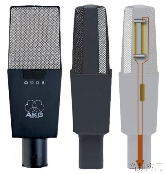

' Y6 @- v4 n* {# A1 }铝带麦克风
6 J' E( ^4 ]9 S! `从原理上来说,铝带麦克风其实也是动圈麦克风的一种。铝带麦克风也是用电磁感应来拾音的。与动圈麦克风经久耐用的振膜不同,铝带麦克风是把一片纤薄褶皱的铝带放置在磁场之中。当声波带动铝带前后移动时便会有电流产生并通过铝带两头的电线传输出去。5 h8 R! X+ t# g* p
, X9 h& t5 j7 M" `; a" a# t
0 l# o7 u0 x3 J# L/ {0 h
1 A2 D. p$ j0 }% u. M9 R5 @1 [" ]5 n铝带麦克风因反应灵敏的纤细铝带而具有温暖柔美的音色。但这种设计也使得过去的铝带麦克风比动圈甚至电容麦克风都更易损。在现场演出中很难见到铝带麦克风的身影。现代设计的铝带麦克风稍微牢靠一些,但也需小心使用。" I- v1 D. i/ ]8 L0 W
7 j% P6 u8 P0 v在录音棚中,铝带麦克风能够带来饱满的人声。它的音色特性使其能够让那些过于明亮的乐器(铜管,吉他音箱)柔和一些,抹去那些刺耳的频段。
( E# J- N: L" Q8 S1 J: f) P& \
6 J7 F* k7 `8 o+ o) U铝带麦克风的结构决定了它的8字型指向。它能够收到前后的声音,同时很好地避开两侧的声音。经典的款式例如RCA R44 和RCA 77被AEA复刻后可以很容易地买到。比较新的款式如Royer R-121也在录音棚中很常见,价格从几千人民币到几万人民币不等。3 {  l) S- Z( z: o" w- u
