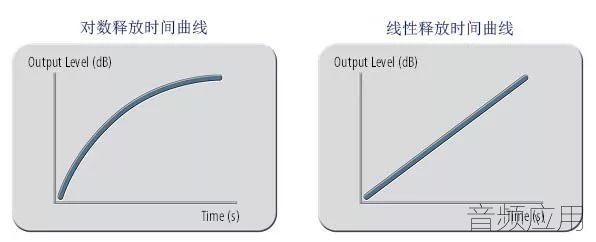

Log Release:对数释放曲线  Elysia非常独特的提供给了我们两种释放曲线,一种是对数,一种是线性。正常压缩器的释放曲线是标准线性的,而这个选项提供了一个对数的释放曲线,从而使释放的过程非常温和。对数释放曲线是一个特殊的释放参数,这个参数改变所引起的听感完全不同。
对数曲线的特点是前段释放时间非常快,对于一个快速的极端信号,比如打击乐,他的压缩释放不会影响到其他信号,其他的低电平信号会在后期以较慢的速度释放,所以对数释放曲线对于母带和立体声总线压缩特别适合。
线性曲线就具有平均的释放时间,它比较适合单信号的处理,比如人声的动态控制,因为它处理的信号比较平均而不具有较长的衰减。
释放曲线如图
