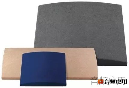

/ Y! l. H; V9 R' b! z# Q吸音材料处理硬面反射
, z1 }+ V/ w/ f$ b5 ~) [2 @. D! ?: B' Z0 s: a3 q  f0 R0 G  {
& W  c' q3 i7 t3 j$ ?
9 y1 R' c# k4 y$ o1 [5 R用一面镜子,你可以轻松地找到硬面反射音的第一反射点,找朋友坐在聆听位置,然后,把一面小镜子平放在右侧墙壁上移动(约高音单体的高度),直到你的朋友可以从镜子里看扬声器,那个点就是硬面反射音的第一反射点,做个标记,继续在对面墙壁与前面墙壁重复施作,直到你找到各个扬声器在各硬表面的第一反射点,天花板也会产生硬面反射,并成为房间的最大的,没有处理的表面,天花板做吸音和扩散处理最适当,放一块厚厚的地毯在地板上,也有助于减轻一些地板的硬面反射。6 z( g4 E* g7 ]1 a, t) w
6 v! F  F3 O+ x: m
' t( ^+ N: F- j, h* {/ L6 s
) |' c8 I+ e, X( c  t1 T7 Q" ~+ ^, z在每个标记位置贴上吸音面板,硬面反射将会被吸音面板所吸收,使用高粘度的双面胶带,或没有头的铁钉固定,如果只使用胶带,面板最终会掉下来,因为胶的黏度不够,也可以尝试不同的位置安装,使用两个没有头的长钉子,钉到墙上,然后把吸音面板推向钉子即可。正确的方法是使用中性硅胶,既安全,有效,又快速。
