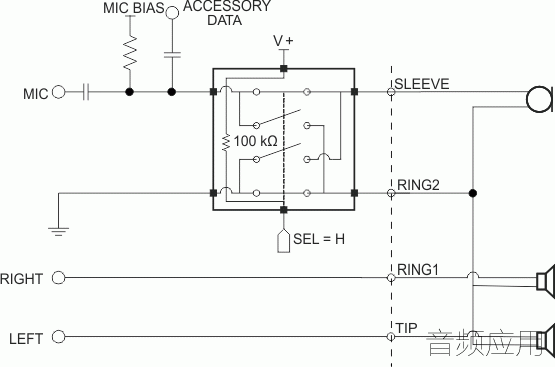

TS3A26746E适用于音频应用的 2 x 2 交叉点开关
描述
TS3A26746E 是一款 2 × 2 交叉点开关,此开关被用来在耳机连接器上交替接地及 MIC 连接。 接地开关具有不足 0.1Ω 的超低 R导通以大大降低其上的电压压降,从而可防止耳机接地基准电压意外升高。 该开关状态可通过 SEL 输入进行控制。 当 SEL 为高电平时,GND 被连接至 RING2,而 MIC 被连接至 SLEEVE。 当 SEL 为低时,GND 被连接至 SLEEVE,而 MIC 则被连接至 RING2。 SEL 输入上的内部 100k 上拉电阻器可设定开关的缺省状态。
特性
针对接地 (GND) 开关的超低 R导通(典型值 80mΩ)
针对麦克风 (MIC) 开关的 R导通小于 10Ω
3.0V 至 3.6V V+ 运行
控制输入符合 1.8 V 逻辑要求
6 焊锡凸点,0.5mm 焊球间距芯片级 (CSP) 封 (1.45mm × 0.95mm × 0.5mm)
锁断性能超过 100mA(符合 JESD 78,II 类规范的要求)
静电放电 (ESD) 性能测试符合 JESD 22 标准
2000V 人体模型(A114-B,II 类)
500V 充电器件模型 (C101)
ESD 性能 (SLEEVE,RING2)
±8kV 接触放电 (IEC 61000-4-2)
方框图
TS3A26746E - 功能方框图
