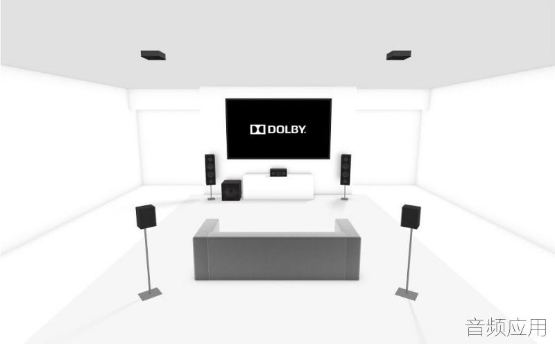

  V/ c! Z5 \# P6 S+ t+ M' _等等,扬声器还能挂在头顶?当然可以,5.1环绕声、7.1环绕声我们听多了,如果你不知道那个.1是什么,说的就是次低音单元,用于重放低频信号的(比如低于120Hz的信号)。对于家庭音乐工作室来说,大多数人还是一对简单的书架近场监听,用上文的方式说,就是2.0系统。到这你可能就明白了,5.1指的就是你耳朵的水平面上有5个扬声器,外加一个次低音单元,7.1、9.1同理。$ T7 l% L& \3 ^+ g7 d" V
! l5 t4 U; E: @, V  F& f8 R& Q
5 s4 n: O2 a/ U4 Q3 v3 x  C5 n5 o! m 202001211740210716207.jpg
! |! n- C# c8 m& D" S+ z7 h4 Z6 D# j& N3 q, \8 ]8 V6 r
/ h# P: C, m1 U4 Y3 i) c* w但如果你对家庭影院有一点点了解,你可能看到过5.1.2或者7.1.4这样的字眼,但最后的那个.2跟.4是什么意思?其实指的就是位于你头顶上方的扬声器数量,以5.1.2为例,在你的水平面上有5个扬声器,头顶有两个扬声器,地上还有一个次低音单元。在这样的配置下,我们要让一个声音位于我们头顶,就会是一个相对来说简单的事,你只需要把声音赋予到对应的通道上就行了。: `: j( c! t' f5 h# o. v. f! _
' |9 f3 @: Q; b6 P
) u% N0 G9 R3 k( R& e这对于影视也来说,是比较简单的,但对于音乐行业来说,仍然是不太现实的,原因就是上文所说的那样,环绕声没能在音乐上流行起来,或许在不久的将来可以吧,毕竟我们进入了一个全新的时代。3 n5 J; D% J0 {: N
