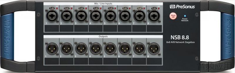

NSB接口箱特性
NSB16.8提供了16个输入,8个输出接口
NSB8.8提供了8个输入,8个输出接口
输入接口可连接卡侬、大三芯、大二芯插头;输入输出全局静音Mute All按键(长按可取消此功能);2个网络接口方便多台NSB设备级联;

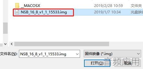

NSB接口箱升级固件需要通过电脑:使用网线连接电脑与NSB接口箱打开Universal Control软件,点击识别的NSB接口箱图标,在上方点击“更新固件”
找到固件并打开,设备自动完成升级

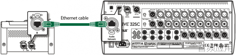

2、连接设备
用超5类以上规格的网线连接调音台与NSB接口箱,网线长度建议小于80米。如需更长距离,请使用AVB交换机。

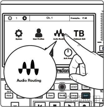

3、识别设备点亮屏幕下方的Home键
在屏幕上选择Audio Routing
在屏幕上选择Stagebox Setup
点击连接的NSB设备

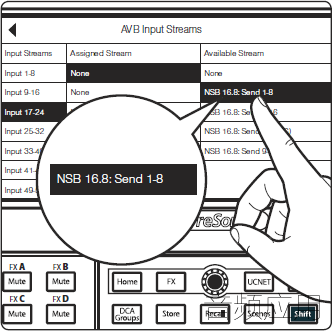

4、设置输入配线在屏幕上选择AVB Inputs进入配线界面
例如让调音台17-24路输入通道,接收NSB接口箱1-8路输入的信号。在左侧选择Input 17-24
在右侧选择NSB 16.8:Send 1-8
相似的,让调音台25-32路输入通道,接收NSB接口箱9-16路输入的信号

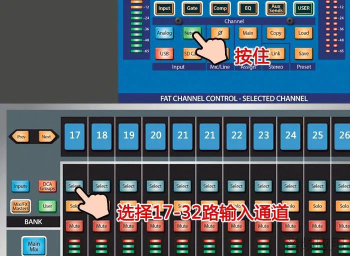

按住Network键,同时点亮调音台输入17-32路的Select键。调音台输入17-32路的信号取自NSB16.8的1-16路输入。
如果要将NSB接口箱任意输入信号,路由到调音台任意输入通道,首先选择调音台输入通道,点击在屏幕左上角
经过前面的设置,当前界面AVB 17-32对应NSB接口箱1-16路输入,只要选择需要的AVB通道,即可完成输入路由的设置。

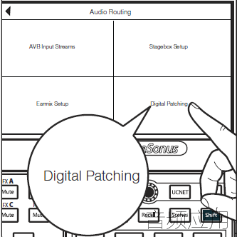

依次选择Home键--Audio Routing--Digital Patching
在左侧选择AVB Send,旋转屏幕下方的旋钮找到AVB 47并选择点击屏幕Available Source
旋转屏幕下方的旋钮找到Main L并选择
相似的,把AVB 48对应到Main R
这样,调音台Mix1-6通过AVB 41-46发送,主输出Main L/R通过AVB 47-48发送;而NSB接口箱则接收调音台AVB 41-48发送的信号。

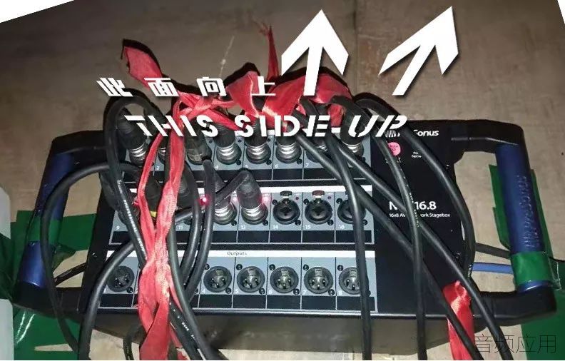

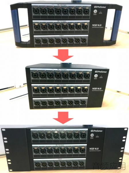

7、安装机柜耳朵
NSB接口箱流动使用时,接口向上,方便插拔线

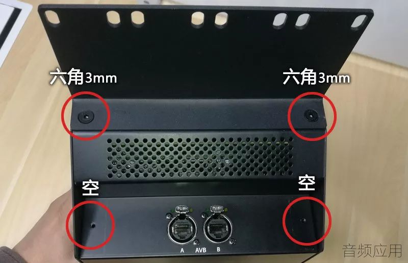

也可以安装在19英寸标准机柜上

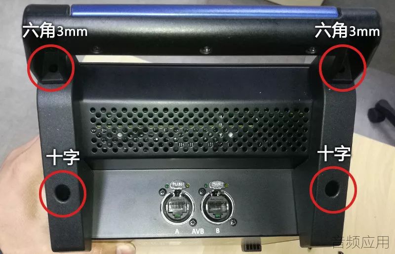

首先卸下两侧把手(每个把手由4颗螺丝固定)
把耳朵配件装上(耳朵配件需单独购买)
NSB16.8高度4U        NSB8.8高度3U
