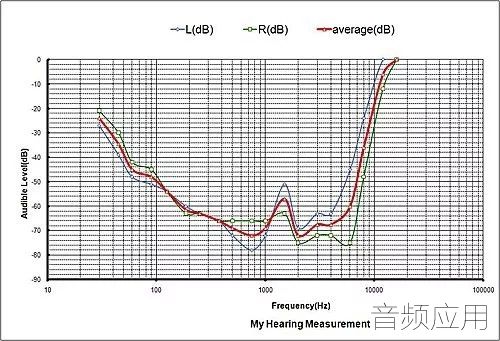

以下是我量测自己耳朵听力所得到的数据曲线(Ref. 1)。我使用的量测耳机之频率响应未经校正,所以实验数据可能有若干误差,但仍足够显示一些重要讯息。这对耳机价格为NT1800,质量应该不会太差,频率响应误差应该不会太大。我很感激有人可以告诉我哪里可买到专门用来测量听力用的便宜耳机。

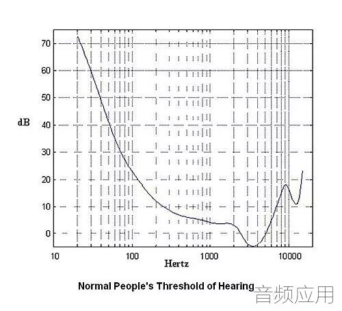

实验数据显示:我的左耳高频听力只能听到大约10Khz,右耳情况稍好,可听到12.5Khz;两耳之低频听力则大略一样。对照正常人的平均听力数据曲线(下图)(Ref. 2),我的高频听力稍有受损。高低频与中频之听力差异约50dB,也就是我若要听到各频率同等音量的声音效果,需要作适当的音量补偿。我估计从700hz以下rolloff大约是24db/Octave,可设计一个4阶的低通滤波器补偿。高频8K Hz以上高陡斜率区段,恐怕已经很难处理。年龄增长、工作环境噪音大、喜欢开大声听音乐或是常戴耳机的人,多少都有听力退化的问题。听力退化有多种型式(Ref. 3),耳朵常听人捞叨不停者,可能与我有同样的耳朵退化型式!
另外,即使年轻的你耳朵非常正常,对照上图所示--正常人的听力曲线,我想音响器材在无响室(anechoic chamber)的频率响应量测曲线即使很平坦,可能没有多大实用性。
