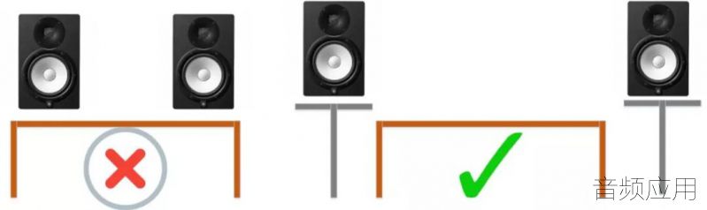

正常来说,我们的房间都会是长方形的(正方形的房间不适合作为 Studio 使用)。因此会有下图两种摆位。
对声学理论来说,是不推荐图1的摆法。
1.在图1的短距离中,我们人的耳朵会受到后面墙壁的反射影响,在后面墙壁的反射中,耳朵听到的会是 Monitor 正面传来的声音和背后墙壁反射的声音叠加在一块;
而图二因为有足够的空间,让声音传输自然衰减和反射自然衰减,相对来说反射会比较少。
2.低音需要空间。低音需要有足够的空间,才能有相对准确的反馈,这个与频率和波长有关系,这里就不特别论述了,可以看一下 Bass 箱体的容积比一般吉他箱体的容积都要大,背面都要深,你就大概能理解了。你的监听喇叭寸数越大,低音覆盖的频率越广,你需要的房间空间就越大,监听传输声音的距离就需要越长。
因此,正常的做法,都会采用图二的摆法。当然这不是一定的,你还是需要通过你的耳朵,去确认你认为一个相对正确的摆放距离,来得到一个相对平衡、准确的频响表现。

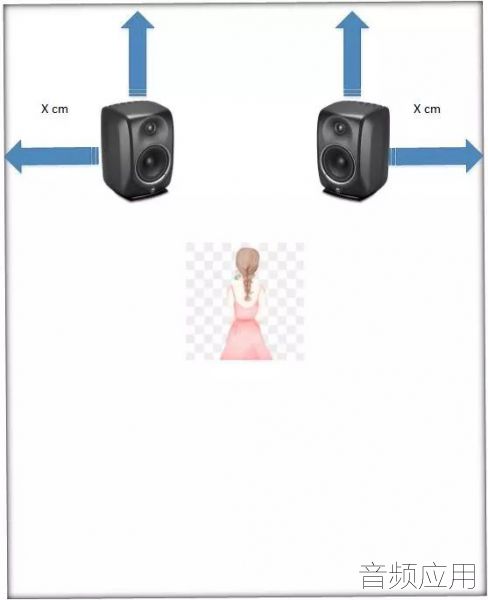

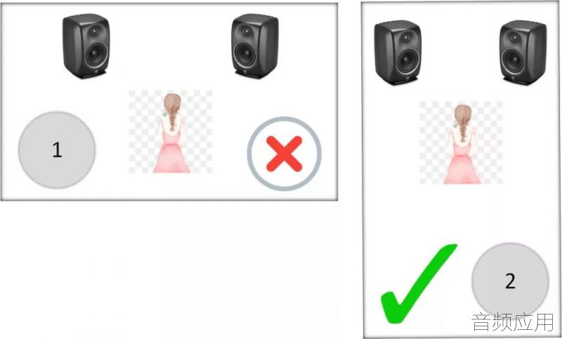

然后,你需要注意的是监听的对称程度。这个对称程度除了指监听之间的对称,还有与环境墙壁中间的对称。参考下图。
墙壁与监听之间的距离,需要是均等的。这是为了避免左右两边的反射不一致,导致左右声道在耳朵的反馈不平衡,导致耳朵听音的不准确。同时,适当的墙壁距离能够减少驻波反射影响到你听到的声音,减少墙壁反射对听音的影响。
值得注意一提的是,除了墙壁,你放在墙壁与监听中间的东西,也会产生反射,影响到你听音的准确性。因此,不要在这个区域里乱放东西。
在取得对称程度的较大化后,你听到的声音,就会是这个环境中得到 Stereo Imaging 立体声成像较好的结果。

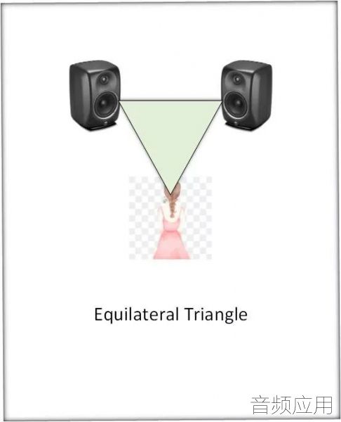

接下来是,监听与人之间的对称,等边三角形原则。
参考下图。
等边三角形原则是指,左边监听 – 右边监听 – 与人的监听位置,成一个等边三角形,保证左右前后的距离是相同的。
如果你的等边三角形不正确,你听到的立体声成像将会是偏移的、不规则的。因此你就会把一边的监听的声道音量调大,导致音轨的左右声道和声像的不平衡。
因此,紧守这个等边三角形原则至关重要。

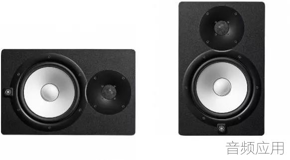

接着,是监听到底是横着摆还是竖着摆。很多人会喜欢做不同的尝试,试着去把竖摆的监听横着摆,横摆的监听竖着摆,来听听到底会有什么不一样与影响。
实际上,很多监听在做声学设计时,就已经定义和定位了他的摆放位置。竖摆的监听,尽量不要横摆;而横摆的监听,尽量不要竖摆。
这会产生的问题是:很容易随着人听音位置的移动,产生相位声;竖摆监听横摆,会导致立体声成像变扁,感觉声音都像贴在地板一样。

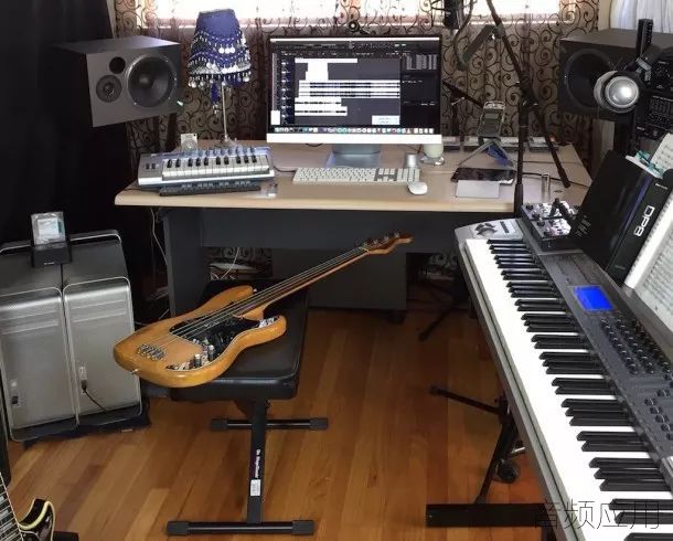

还有值得一提的是,监听尽量不要直接放置在桌面上。监听直接放置桌子上,震动会传输到桌子上,产生共鸣。对我们听觉最直接的影响就是,低音会变得多了,变得浑浊导致听到的声音不平衡、不准确。
建议是使用专用的监听架,与工作桌面分离开,减少共振的影响。在没有条件摆放监听架的情况下,方式减少震动的棉、塑料脚垫、水晶座等也是一个合适的选择。当然效果是没有监听架要好的。
注意,调整监听架高度时,高音喇叭较好与听音位置的人耳成一条直线,这样能使耳朵在听高频量的时候比较准确。

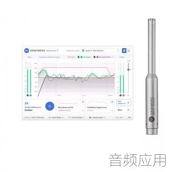

当然现在会有一些数字 VST 可以测量录音室监听频响,到底频谱到底平不平直,三频是否均衡,如 Sonarworks reference 4插件还有他们家自己的麦克风配套,出来效果还不错。
