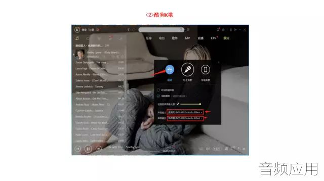

3. 放歌软件输出设置
% R( [* l2 _- Q" r: x& ?注意:要是软件里面没有mv的设备选项,需要重启软件。. e0 w5 X: b0 z9 c  w4 [
, N7 w( o! O/ b% |3 u- U电脑直播对方听不到伴奏的话,短按一下开机键,耳机会有语音提示”打开USB数据音频直播“,”关闭USB数据音频直播“的语音提示,听到打开”打开USB数据音频直播“就可以。
9 K7 l) Q/ J& r, \2 }- t3 \( R3 r& z. l8 S
示例1:网易云$ m5 S! j2 {# [3 g" r- ~% A! H
7 ^  I8 i+ @- _( z! f
& Z& @. h2 G+ S8 _( O 155f240e2f304c0bbeaf1c2b1430193d.webp.jpg 3 A4 E& [6 W6 ~+ p
4 I9 a: M$ u; [ 1e4367bb1d5c4fe6a86a88d1f40a81f2.webp.jpg
% B+ M/ a  k. ~) L# d& l ac65819df3a249caba58616e6fa5aacd.webp.jpg 5 E9 r5 C9 j8 ~
fdc479e6c5cd4864b3ded3398b716c8a.webp.jpg ! A- R4 [6 o5 X& f$ q
