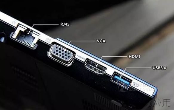

近年来呈现一个明确的趋势,越来越多的解码器已考虑到了接入电脑的用途,特别增加了为电脑设计的接口,以便直接与电脑连接(而无须经过电脑声卡)。
这里的“直接与电脑连接”的接口,具体说是什么呢?
就是两种:1394火线口,及USB口。
USB口在电脑上几乎是100%具备的,所以具有USB接口的解码器,使用范围更为宽广,几乎任何电脑都可直接接入,而1394火线端口,不是所有电脑都有,使用范围会受一些限制,但由于1394火线有着传输速率高、异步传输的优点,所以也受到了一些厂家的青睐,在专业音乐制作的领域内,使用火线界面的声卡、音效卡是非常常见的。
