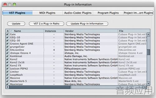

插件可以说是Cubase一大利器,但同时,它也制造出许多解释不了的死机状况。一个不稳定的Cubase文件可以归咎于一些有问题的插件,导致了死机或者不正确的读取。这种情况通常情况是通常与Cubase的不兼容,又或者是它与特定新版本的Windows或者Mac Os系统部兼容。这时候一个你要去的地方就是开发者的网站。如果你还能打开工程文件,进入Devices>Plug-in Information窗口来查看你已装的插件。
列表显示的插件的名字和在工程里被使用数量,还有精细地名字,路径和版本数字。你往下拉的话还可以找到一些更多的信息。
如果你想的话你可以通过拖拉这些栏来重新整理它们。把插件名字旁边的小盒子里的勾点掉的话会使其无效和不能使用。这个方法只有在你还能打开工程文件的情况下,但有时候,这些插件会完全使你的Cubase崩溃致无法启动。这种情况下你就需要观察初始小窗口,观察具体是哪一个插件导致不能运行的。当你找到起因后,移除或删除它并重启Cubase看问题解决没有。一个个查出那些有可能导致问题出现的插件。Mac的话,你可以在/Library/Audio/Plug-Ins/VST 或者/Username/Library/Audio/Plug-Ins/VST.里找到插件。在这两个系统里,暂时把插件移除到另外一个文件里来暂停它。在绝大情况下,其实插件都能很好的工作的。

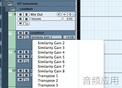

当你加载了虚拟乐器插件后,Cubase会在你的工程文件乐器轨中自动创建一个子文件夹窗口。这个地方是你可以用来调整自动化参数(automation)的地方,而不是在midi轨里去调整他们。如果你需要用到自动参数来控制一个合成气的话,你会发现在midi钢琴卷帘中找不到任何自动参数的数据 - 因为它们都储存在了子文件夹里的频道中。
在这个自动化通道(automation channel)中,你可以通过点击菜单来查看和激活任何可用的参数。在这个界面里,你可以点击Edit Insutrment按钮来打开乐器,但是如果你只是想用预设选项的话,用Programs Box直接跳到可用的预设中。

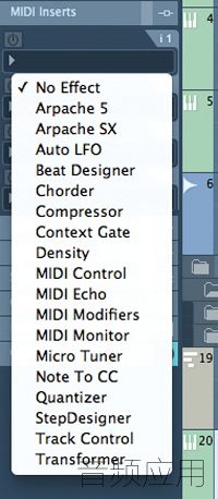

如果你的钢琴弹得不是很好,你可以选择MIDI或者乐器轨然后去到MIDI插入选项那里。在这里你可以通过添加MIDI插件来改动你通过插件所弹奏过的音符。例如Arpache,Beat Designer,它们都能演奏音符。别的像 Chorder、Echo 和Compressor,会改变在MIDI轨上已有的音符。
