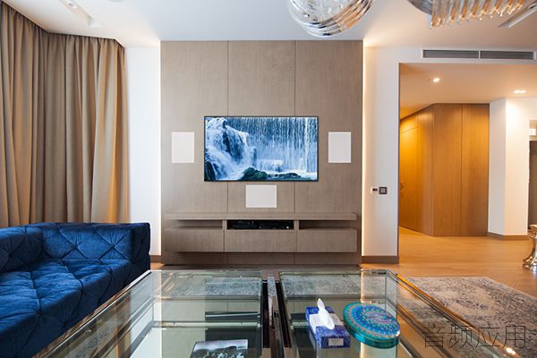

 Martin Logan旗下有多款嵌入式喇叭产品可选,其中IW5-LCR可用来装在墙面上,供左、右声道和中央声道使用。IW5-LCR具有一个0.75寸的钛金属凸盆高音,配上两颗5.5寸的混入矿物材质的聚酯锥盆振膜,高音和低音的分频点设在2.5KHz,喇叭整体的灵敏度为89dB,但是,原厂建议扩大机功率为100W,因此,搭配扩大机时要注意一下扩大机的输出功率。
  虽然是嵌入式喇叭,但IW-LCR的分音器设计依旧讲究。原厂特别挑选了PP电容和空心电感,以手工精心制作,采用Martin Logan专有的Vojtko拓扑结构,可实现极低失真,并让单体间更完美的衔接。原厂也特别标榜安装容易,透过安装锁定装置,可以实现快速安装。他们的微穿孔面网,以最大面积涵盖喇叭,有助於使喇叭隐藏於装潢之中。
