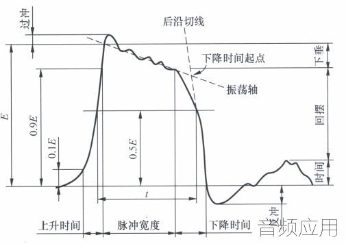

8.什么是脉冲

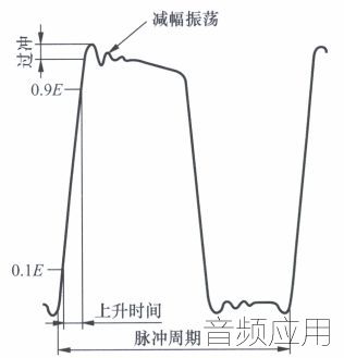

脉冲(pulse)是指具有正常恒定值的量的变化,这个变化以有限持续时间的上升和衰减为特征。这种电压或正或负的突变,其开始(前沿)和结束(后沿)的时间极短,而它中间值的变化一般是有限的,典型的脉冲波形如图2-1。
脉冲波形的种类很多,典型的脉冲波形有窄脉冲、方波、尖脉冲、锯齿波、阶梯波、断续正弦波等,凡不具有连续正弦形状的波形,绝大部分都属于脉冲波形。

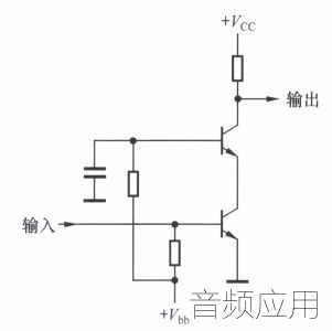

22.什么是自举电路
▲图2-4 自举电路
自举电路(bootstrap circuit)是一种输入信号和输出信号串联连接的单级放大器电路,如图2-4。可使其输入信号“拉”到输出信号的幅度。取名自举是因为基极电压的变化也改变输入信号的对地电位,且改变的量等于输出信号。
自举电路是动态恒流电路的一种,它是通过电容器经发射极输出器(或阴极输出器等)输出电路,反馈到前级,以保持偏置电流恒定不变。

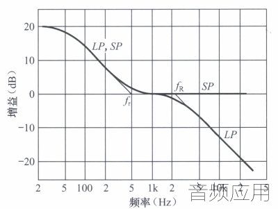

53.什么是RIAA曲线
RIAA(recording industry association of america)是美国唱片工业协会的缩写。RIAA曲线是美国唱片工业协会所审定的密纹唱片标准特性曲线,如图2-8。也指重放按RIAA曲线中要求而录制的唱片的稳定曲线。在录音特性中的高频预加重,是为了改善信噪比,抑制唱片的表面噪声。低频端衰减是为了避免唱片相邻纹槽合并。所以在用拾音器重播唱片时,在放大器内必须插入根据RIAA特性对某些频率进行相反特性的提升和衰减的均衡电路,以便恢复唱片在录音时由于技术原因而造成的频率特性不平衡,使达到高保真。对唱头均衡放大器的RIAA频率特性,一般要求为±0.3dB,高级机为±0.1dB。
▲图2-8 RIAA曲线
RIAA放音均衡标准的低频端过渡频率为500Hz(318μs),高频端过渡频率为2120Hz(75μs)。1978年对放音特性作了补充规定,在低频端再加一个20Hz(7950s)的过渡频率。

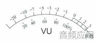

54.什么是VU表和PPM表
VU是音量单位volume unit的缩写,VU表就是音量单位表,也称电平表。由于自然界中声音信号的频谱复杂,强度多变,所以对它的计量就不如正弦波信号般简单。为了计量声音信号强度时能充分反映它的波形特点,目前广泛使用平均值检波并按简谐信号的有效值进行刻度的VU表,它的刻度用对数和百分数表示,并将参考电平0VU(100%)定在满刻度以下3dB处,如图2-9(a)。
VU表能指示出一定时间内声音信号的准平均值功率,表头指针变化与听觉感受响度变化较接近。但由于它有300ms积分时间,指示值往往跟不上声音信号实际准平均值dB的变化,也不能完全反映声音信号的听感响度和峰值情况。
PPM表是针对VU表的不足而产生的另一种音量表,它是峰值节目表(peak programme meter)的缩写,它以峰值检波按简谐信号有效值刻度,是声音信号电压准峰值电平表。它的指针上升速度快,恢复速度慢,能较真实地反映声音信号的准峰值变化,而且量程宽,一般有50dB有效刻度,如图2-9(b)。但PPM表所指示的是声音信号的峰值大小,并不能表示听觉感受的响度强弱变化。
▲图2-9(a) VU表刻度
▲图2-9(b) PPM刻度与对应平均值电平标志

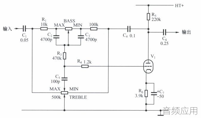

72.什么是巴克森道尔音调控制
巴克森道尔(Baxandall)电路是一种用于高质量声频放大器中的高音及低音提升和衰减的控制电路。原发表在英国《无线电世界》(Wireless World)杂志1952年10月刊上,是P.J.巴克森道尔发明的利用频率负反馈工作的低失真电路,如图2-20,它有多种电路形式。其特点是控制范围很宽,而且两只电位器都置于中间位置时,能得到平坦的响应曲线,进行控制时,高音频率响应曲线的形状几乎不变,而是沿频率轴平移,低音频率响应曲线虽非恒定不变,但其变化比大多数连续可调的电路要小。
▲图2-20 巴克森道尔音调控制电路

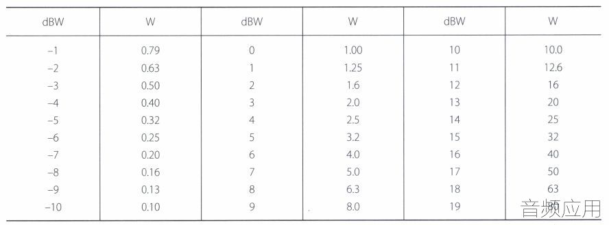

在电子技术和音响技术中,经常使用以dB为实用单位的数据,它简化了数据处理,还能把很大的倍数缩小到一个易于记忆的小数字。dB与实际倍数可用下表巧记,对电压、电流、声压每增大10倍,相当于增加20dB;对功率每增大10倍,相当于增加10dB。

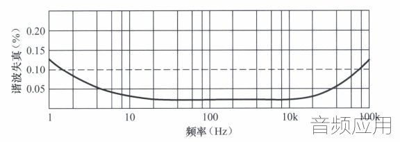

总谐波失真(THD,total harmonic distortion)互调失真(IMD,intermodulation distortion)谐波中的奇次(1、3、5……)谐波与基音不和谐,使人感觉刺耳,偶次(2、4、8……)谐波是基音的倍数,可增听感的甜美丰润,此种声染可取悦不少人,但过多会造成声音肥厚混浊。大部分放大器的总谐波失真都低于0.1%。谐波失真如只给出中频(如1kHz)一点的值,则实际意义不大,应标出整个有效频率范围内的失真。放大器的互调失真的值与总谐波失真接近,越低越好。互调失真和音质有较大关系,而且不易降低,测量又麻烦,所以不少厂家干脆不提供。
总谐波失真对判定放大器性能的优劣并非绝对,因为它是用单一频率测量的,原信号中的谐波常大于非线性失真产生的谐波,使人耳对谐波失真难以觉察,故实际上谐波失真并不能被人耳感知为全是失真。不同放大器间存在的大部分主观差别,并非完全因失真所致,如放大器的高频谐波电平造成的影响就可能比微小的谐波失真影响更大。

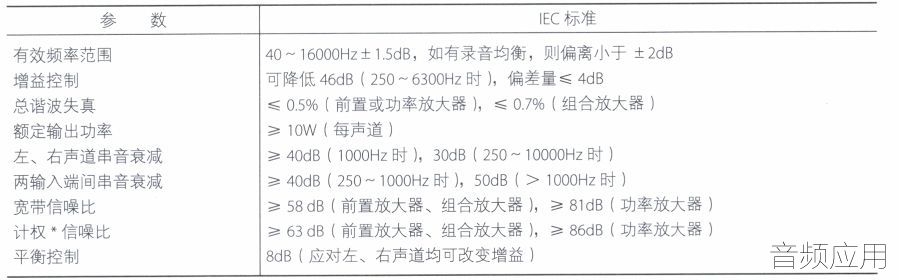

84.什么是高保真声频放大器的最低电声技术指标
国际电工委员会(IEC)规定《高保真声频设备和系统最低性能要求,第6部分:放大器》IEC60581-6标准。该标准适用于前置放大器、均衡前置放大器、功率放大器和组合放大器。

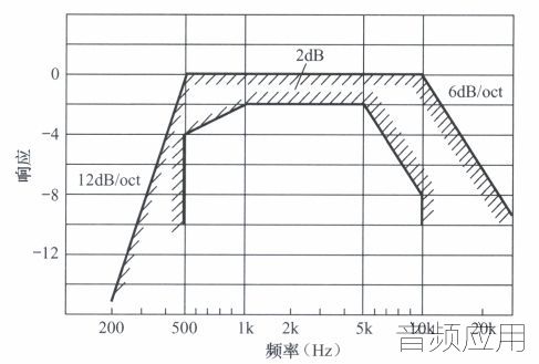

*由于人耳对1~5kHz的灵敏度最高,对低频分量很不敏感,从听觉上评价噪声大小时,有必要根据听觉频率特性对噪声的各频率分量相应地加以计权。即是在测量噪声时,需使其通过一个与听觉频率特性等效的滤波器。

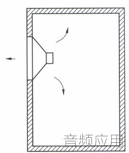

密闭式音箱(closed enclosure)是结构最简单的扬声器系统,如图2-22,1923年Frederick提出,由扬声器单元装在一个全密封箱体内构成,它能将扬声器的前向辐射声波和后向辐射声波完全隔离,但由于密闭式箱体的存在,增加了扬声器运动质量产生共振的刚性,使扬声器的最低共振频率上升。密闭式音箱的声音有些深沉,但低音分析力好,使用普通硬折环扬声器时,为了得到满意的低音重放,需要采用容积大的大型箱体,新式的密闭音箱大多选用f0 和Q0 值适当的锥盆折环和定心支片软而振膜质量大的高顺性扬声器,以确保低的共振频率,利用封闭在箱体中的压缩空气质量的弹性作用,尽管扬声器装在较小的箱体中,锥盆后面的气垫会对锥盆施加反驱动力,所以这种小型密闭音箱也称气垫式(air suspension)音箱。
低音反射式音箱(bass-reflex enclosure)也称倒相式音箱(acoustical phase inverter),如图2-23所示,1930年A.L.Thuras发明,在它的负载中有一个出声口开孔在箱体一个面板上,开孔位置和形状有多种,但大多数在孔内还装有声导管。箱体的内容积和声导管孔的关系,根据亥姆霍兹共振原理,在某特定频率产生共振,称反共振频率。扬声器后向辐射的声波经导管倒相后,由出声口辐射到前方,与扬声器前向辐射声波进行同相叠加,它能提供比密闭式音箱更宽的带宽,具有更高的灵敏度,较小的失真,理想状态下,低频重放频率的下限可比扬声器共振频率低20%之多。音箱声导管的声辐射口不能小于某一最小尺寸,否则会因空气流速过大而产生噪声,而且摩擦损失也大。这种音箱用较小箱体就能重放出丰富的低音,是目前应用最为广泛的音箱类型。
▲图2-22 密闭式音箱示意
▲图2-23 低音反射式音箱示意
低音反射式音箱与密闭式音箱特性的比较见图2-24。

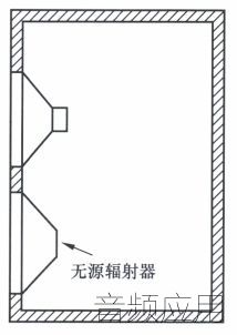

无源辐射式音箱(drone cone enclosure)是低音反射式音箱的分支,又称空纸盆式音箱,如图2-27所示。是1954年美国Olson及Preston发表,它的开孔出声口由一个共振频率很低(10Hz左右)、没有磁路和音圈的高顺性空纸盆(无源锥盆)取代,无源锥盆振动产生的辐射声与扬声器前向辐射声处于同相工作状态,利用箱体内空气和无源锥盆支撑元件共同构成的复合声顺和无源锥盆质量形成谐振,增强低音。无源锥盆的口径原则上可以任意大,口径加大能使它的振幅减小,改善低频段的线性,即扩大低音动态范围,提高低音频段的分析力,但实际上由于箱体尺寸的限制,只能采用与扬声器单元口径大致相等尺寸。这种音箱的主要优点是避免了反射出声孔产生的不稳定的声音,即使容积不大也能获得良好声辐射效果,所以灵敏度高,可有效减小扬声器工作幅度,驻波影响小,声音清晰透明。
▲图2-26 传输线式音箱示意
▲图2-27 无源辐射式音箱示意

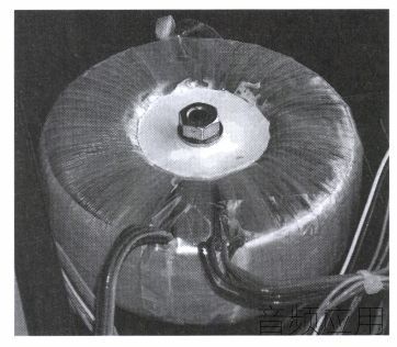

101.环形变压器的短长
环形变压器在结构上的特殊之处,在于它的铁心没有接缝,磁力线不会由接缝处泄漏出去,所以无漏磁,不会影响机内电路,产生噪声等,而且失真小,变压器的效率也较普通变压器为高。因而,在英国制造的放大器中使用环形变压器很普遍。但环形变压器也有个缺点,就是容易饱和,为此在高保真器材中使用就须增大铁心,致使它的体积超过E形变压器,使成本增加。

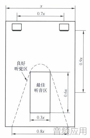

双声道立体声方式,仅在左右音箱的两个平面声场狭小的重叠部分存在一个最佳听音区,这个最佳听音位置,在音响界常称之谓“皇帝位”。偏离了“皇帝位”不仅声像不准,还将丢失离听音位较远那一声道的部分信息,从而影响整体的空间感及方位感,最佳听音区狭小是双声道立体声的不足。

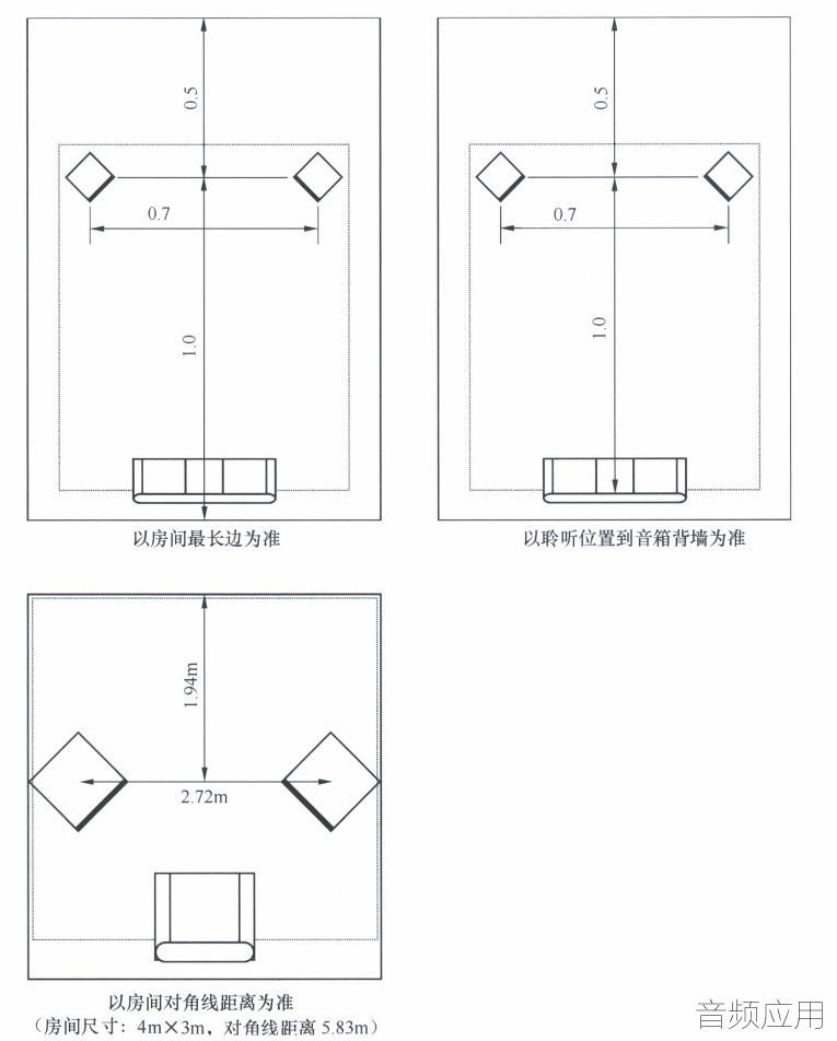

125.正方形房间怎么办
对于正方形房间作听音室,因为驻波的关系,很难得到好的效果。如果将聆听位置放在一个角上,由于两侧墙壁不再平行,室内的驻波将可降低。再把对面一个角采取声波扩散措施,然后在两面墙上挂一些吸声的装饰物。通过这样的处理,大体已能解决驻波的问题。
声波扩散可用凸弧形或平面斜板,里面填充一些软的吸声材料,它可以吸收相当多的低频和高频。吸声装饰物可用纸板或泡沫板作成,它具有很强的高频吸收作用,而且不会发生共振。

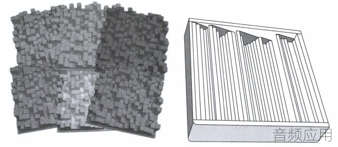

133.扩散板有什么作用
大多数听音房间内的声场,会被室内来自各个方向的反射声弄得非常混乱,还会产生各种驻波,尤其是中低频驻波危害更明显,所以对室内的声反射进行适当控制,将有助于音质的改善。控制室内声反射的方法是在室内适当位置放置扩散板或吸声板。
扩散板也叫衍射板,是美国RPG公司发明的一种用硬木板制成的表面高低起伏的条状校声器材(如图2-34示),它的特殊外形可使反射的声波产生散射,能有效改善听音房间内低频区的音质,使低频非常干净。扩散板面植有一层绒布样的材料,使它除了扩散作用外,还有少量高频吸收,使高频平顺而不拥塞。扩散板一般放置在音箱后中间的墙面及聆听位后面或两侧。该公司还生产一种新的设计格式制作的RPG扩散板,称为TRAC(total room acousticalconditioning)。
▲图2-34 扩散板
扩散板是利用20世纪80年代初数学家Richard Schroeder提出的声学扩散理论二次方程式余数(quadratic residue)制作的,扩散板高低起伏的表面按二次余数规律进行排列,其有效扩散范围可比原频率延伸半个倍频程,而且使声波扩散更均匀,向上可影响到原先频率的N-1倍(N为格栅数)。
扩散板主要用在中高频驻波的扩散,消除反射声干扰,通常这类扩散板可以置于聆听室的天花板上,也可置于音箱后墙或聆听位的后面。侧墙,特别是近反射声的第一反射点处,则以吸声为主。
自制二次余数声音扩散处理器,可根据下列公式,
W=λ/2式中,W为格栅的宽度,λ为声波波长。例如,1kHz的波长是34cm,故W=17cm。
hn=(λ/2N)Sn,式中,h为格栅的深度,n为某一格的序数0、1、2……,N为设定格数(例如7),Sn 为n2 以N后剩下来的余数。例如,第1格深度h0 =0cm,第2格深度h1 =2.5cm,第3格深度h2 =10cm,第4格深度h3 =5cm,第5格深度h4 =5cm,第6格深度h5 =10cm,第7格深度h6 =2.5cm。

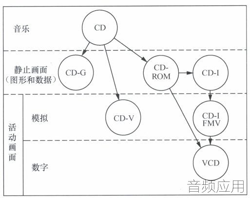

140.音视媒体知多少
目下音视媒体继VHS(录像带)、S-VHS(高清晰录像带)、LD(激光影碟片)、DCC(数字微型盒式磁带)、MD(微型唱片)和CD(激光唱片)等之后,已出现了CD-I、CD-ROM、CDV、VCD和DVD等,足以使人眼花缭乱,如图2-39。下面就这些音视媒体作一简介。
▲图2-39 CD家族衍生示意图
CD-I(CD-Interactive)对话式CD片,原本是吸取静止画面的规格,目前已成为全活动画面而设计的一种制式CD-I FMV(CD-I Fall Motion Video),可记录声音及活动图像、图文信息,与计算机连接可和显示器对话,并迅速检索出必要的信息。
CD-ROM(CD-Read Only Memory)只读存储CD片,与计算机配合作为计算机的外部存储器,可有效利用CD片的640MB的巨大记录容量,具有广泛的应用市场。
CDV(CD-Video)带图像的CD片,但记录声音仅20分钟,记录图像仅5分钟。
CDG(CD-Graphics)图形CD片,是在音乐用CD的辅助编码范围的空置部分记录显示静止图像,主要用作卡拉OK。
VCD(Video CD)CD视盘,按MPEG1活动图像压缩标准,最长可记录74分钟的数字图像和数字声音,并可与CD兼容。
DVD 数字视盘,按MPEG2压缩标准处理信号的高密度媒体,可应用于视听和多媒体,能记录133分钟的高质量数字图像及数字环绕立体声声音。

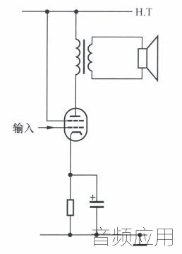

“胆味”是电子管放大器特有的一种音色,它是真实存在的,那种甜甜的、平滑而泛音丰富的声音,空间感好,听起来非常悦耳。但那是由于一定量的二次谐波造成的修饰,由于大多数电子管放大器因为难以利用适当的负反馈提供良好的线性,加上输出变压器铁心的磁滞作用降低了瞬态响应,遂提供了这种二次谐波造就的泛音,不过它是一种很迷人的音色。实质上是电子管改变了原来音乐的色调。但老式电子管放大器虽有温暖柔和的中频,但稍现朦胧的声音难免有些软绵绵,而且低频延伸不足还软弱无力,控制力差,高频延伸亦有限。现代电子管放大器则都有较高透明度、良好的声场、较低的声染,常见的不足是低频速度虽快而有偏硬倾向,高频虽透明而有过度强调之嫌,以及中频偏瘦。
最典型的电子管放大器例子是直热式三极电子管的单端功率放大器,由于单端放大的不对称性而有较大二次谐波失真,“胆味”更浓,深受一些音响爱好者的热爱。这种放大器都有一个很大的输出变压器,以避免铁心饱和。推挽放大由于会抵消相当部分的二次谐波而使“胆味”有所逊色。

143.有哪些著名的音箱摆位方法
常见的音箱摆位方法有多种,一种是彼得·沃克(Peter Walker)提出的将房间的对角线三等分,其中一等分的长度就是音箱距后墙的距离。
国际电工委员会提出的IEC SC 29-B标准,如图2-40,是参照欧洲家庭听音室制定的,推荐房间的基本形状为矩形,也可是稍呈梯形的四边形,房间不宜太长太窄,也不宜正方形,推荐的高、长、宽比例为1∶2.4∶1.6,面积不可太小,最好在20m2以上。这种摆位法有利于立体声声像展阔和响度感,但对声像定位和防止声染色不利。
另一种是乔治·卡达斯(George Cardas)以音响工程学会(AES)的“黄金比例法”算出的距离,即天花板高度乘以0.618就是音箱距后墙的距离。
著名声学家奥森(H.F.Olson)推荐的音箱摆位及最佳听音区如图2-41示,最佳听音位置在与一对音箱分别处于等边三角形的三个顶点上,即与两音箱的张角成60°。
▲图2-40 音箱的摆位(一)
▲图2-41 音箱的摆位(二)
高度  2.75m±0.25m 内部装饰 音箱前的地面无地毯,音箱背后、
长度  6.6m±0.4m       天花板呈反射性,音箱对面呈吸声性
宽度  4.4m±0.4m  混响时间 100Hz 0.4~1.0s
房间容积 80m3±20m3      400Hz 0.4~0.6s
尺寸比  1∶2.4∶1.6      1000Hz 0.4~0.6s
8000Hz  0.2~0.6s
还有一种是刘汉盛先生提出的“三一七比例法”,具体有三种摆法,如图2-42所示。第一种适合一般使用,音箱放在房间长度三分之一处。第二种适合大房间使用,音箱放在房间最长对角线的三分之一处。第三种适合聆听位置靠墙的情况使用,音箱放在从聆听位置起到音箱后墙的三分之一处。该方法中的“七”是指音箱中线到聆听位置距离的0.7倍长度为两音箱间的距离。
▲图2-42 音箱的摆位(三)
任何一种音箱摆位法都是概括性的,只能提供给你一个大概的摆放位置,还需进行细致的微细调整,以改变声音在室内的反射角和行进路线,最终取得最为满意的效果。

②谐波失真(harmonic distortion)这是由于系统的非线性造成的输出有谐波产生,其大小是输入信号大小的函数。以幅度失真造成的谐波电压用基波电压的百分数表示,通常测试方法所得为总谐波失真(THD),它是各谐波电压有效值的平方之和的平方根除以基波电压的有效值,这种失真中含有放大器的噪声电压。谐波可分偶次谐波及奇次谐波,如图2-43所示,谐波失真使放大器的声音变硬、发燥、发破,或沙哑颤抖。
▲图2-43 偶次谐波和奇次谐波

⑤瞬态失真(transient distortion)这是由于系统不能线性再现或放大瞬态信号而造成的失真。信号瞬态份量的失真,由谐振和阻尼不足造成,产生过冲或在信号快速上升侧出现一种衰减振荡。瞬态失真可使重放声失去特有的音色,出现声染色,层次变差,甚至声音颤抖。瞬态失真通常用转换速率(SR,slew rate)表示。
⑥瞬态互调失真(TIM,transient intermodulation distortion)这是负反馈放大器中,当有快速上升的瞬态输入信号加到放大器时,可能产生一个内部的过冲电流,若该电流足够大,将使放大器饱和造成瞬时过载削波的一种动态振幅非线性失真。以前认为大环路负反馈是造成晶体管功率放大器TIM的元凶,但学术界近年认为并非如此。转换速率是影响瞬态互调失真特性的重要因素。瞬态互调失真使放大器重放声的高音分析力变坏,层次变差,声像模糊,不透亮、欠圆润。
⑦交越失真(crossover distortion)这是在推挽放大器中,由于两个器件转移特性交叉点处的弯曲使输入信号越过零基准点时,在零位附近出现的失真。交越失真将使放大器产生高次谐波而致重放声音质变坏。
⑧开关失真(switching distortion)这是放大器中输出晶体管交替导通与截止瞬间,在很高频率时由于晶体管载流子的存储效应跟不上波形的变化引起,在高频段使输出信号零点连接处产生波形异常及脉冲尖峰的失真,包含许多高次谐波。开关失真使放大器输出波形不能平滑衔接而损害音质。
148.输出功率有哪些表示方法
声频放大器的输出功率(output power),可以有多种表示方法,对同一放大器在不同测试方法下的输出功率值可差十余倍之多,所以如若不标明其测量方法,其功率大小并无太大意义。
高保真声频放大器的额定输出功率,是指它在允许非线性失真范围内的正弦波连续波,
真正的有效值功率(RMS,root-mean square),在计算时要将瞬时功率平方后再积分,然后开方,
Prms ≈1.225Pave
放大器的最大输出功率称峰值功率(peak power),是根据正弦波的峰值测得,
放大器工作于音乐信号时,可能供给的短时间输出功率,称动态功率(dynamic power)或音乐输出功率(MPO),它是放大器在直流电源电压值保持零信号电平时的值不变的条件下,所测得的满信号正弦波连续输出功率。该值在给定的失真度时,视负载及电源稳定度可获得比正弦信号较大的输出功率达1.2~14倍。如不考虑失真,放大器能输出的音乐功率的最大峰——峰值,称为峰值音乐输出功率(PMPO,peak-to-peak musical power output),
PPMPO =4Pmax =8Prms ≈9.8Pave
峰值音乐输出功率并无实用价值,但却广泛在组合音响产品中使用,作为广告宣传吸引消费者。
输出功率也可用功率分贝(dBW)表示,它是以1W功率为零电平基准,以dB表示的输出功率对数值。
选择比较声频放大器时,在对其额定功率作比较之先,必须先弄清说明书提供的是rms或max还是其他功率,还要注意得到这个测量数值时的阻抗,因为不同负载阻抗时晶体管放大器的输出功率并不相同。通常著名的制造厂家对其公布的功率值是可靠的,大多具有良好素质,不知名公司、厂家列出的放大器最大输出功率则常不能全信。
放大器的输出功率,可由负载两端的电压测量值算出,
p=V2 /RL (式中,P—连续波平均功率,W;V—负载两端交流电压,Vrms;RL —负载阻抗,Ω)

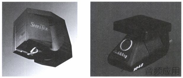

动圈(MC)唱头是唱头中的高级品,音质优美,它的优点是分析力强、高频响应好,能检拾到的声音细节多,多为爱好透亮清澄音色者采用。但循迹能力较差,输出电平小(0.2~0.5mV),价格高昂是其缺点。有些动圈唱头还有高频过份强调的缺点。
动磁(MM)唱头在唱头中是主要的一种,由于它循迹能力强,输出电平高(2~5mV),动态范围大,频率响应平坦,更换唱针方便。加以制作精良的动磁式唱头的音质、音色并不比动圈式差,所以使用最广泛。唱头外形见图2-44。
▲图2-44 唱头
典型的MM型唱头有“舒尔”(Shure)V15VxMR,该唱头价格较低,品质在同级中表现突出,容易调校,采用微脊形(micro-ridge)钻石唱针,减低了对唱片声槽的磨擦力,铍管(beryllium)制针杆,使高频信号循迹更准确,重放声更真实细致。频响10~25000Hz,声道平衡±1.5dB,声道分隔>-25dB(1kHz)、>-18dB(10kHz),输出3mVrms (1kHz),负载47kΩ,额定阻抗1000Ωdc,循迹重量1~1.25g,重量6.6g。

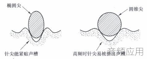

唱针从针的断面形状区分,有圆锥针、椭圆针及超椭圆针,如图2-45所示。圆锥针最易加工,但接触不到唱片V形90°角的声槽底部,对高频率、大振幅信号,不能很好跟随声槽复杂的调制,针尖会浮在声槽上,造成失真。椭圆针能接触到更细微的声槽底部,对声槽底部循迹甚好,可进行全频的充分拾取。超椭圆针是在椭圆针的两翼予以精密加工使更薄,故能接触更高频的声槽底部。所以从高频重放性能看,圆锥针最差。但越是针尖薄的唱针,如若调整不当,更易产生噪声,定位不良以及唱片磨损。

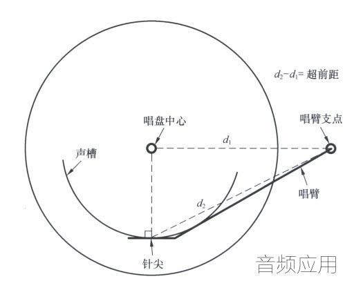

156.什么是超前距和循迹能力以及内侧力
播放模拟唱片时,唱针是以唱臂的支点为中心作圆弧运动,因此而产生的角度偏移,叫做循迹误差(tracking error),结果产生失真。为了减少这种角度偏差,必须将唱针位置超越转盘中心向前伸出一段长度,这就是超前距(overhang),见图2-47。通常为使循迹误差最小,唱臂的摆动弧线将唱针始终稍超出唱片的中心,就是唱头先确定补偿角和超前值,通常补偿角为20°左右,超前距在10~15mm。
▲图2-47 超前距
循迹能力(trackability)是表示唱头唱针在唱片上循迹程度的术语,用以判断唱头的循迹好坏。
在唱片旋转唱针循纹时,唱片的声槽与唱针尖之间会产生向心力,把唱针拉向唱片中心,这个力就称内侧力(insideforce),内侧力的存在,会使唱针尖对声槽的循迹能力变差,失真增大,分析力和声道分离度变差。
为了消除内侧力的影响,在唱臂上设有内侧力消除器,它可使唱臂受到一个与内侧力大小相等而方向相反的力,从而抵消内侧力。由于内侧力是随着放唱片时的针压而变,约为针压的10%~15%,故而在更换唱头后,必须将针压指示值调整到相应的刻度。针压的调整是前后移动平衡锤至所需针压。
