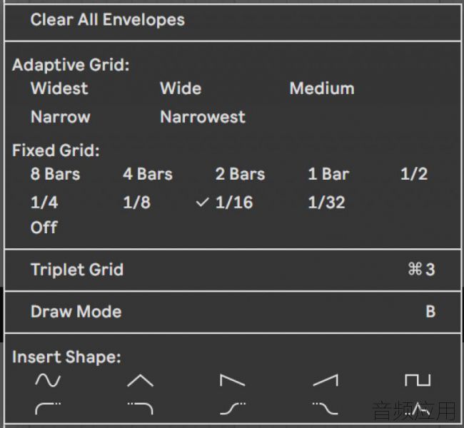

现在,在任何包络编辑区域内,只要简单的右键单击或 Control + 鼠标左键单击,随后出现的菜单提供了一系列预设形状。这些形状可以通过单击来应用到当前选定的区域上:正弦波,三角形,下坡,上坡,方形,指数淡入和淡出,S 曲线入和出,以及一个类似对数 ADSR 的多级包络。
只需应用这些形状,就可以更容易的制作自动化的参数控制,比如滤波器的阻断控制,还有波表位置的重复效果或是 Pattern 的位移。在这种情况下,我将前五个形状中的每个形状依次应用于 “Session” 视图剪辑中 Wavetable 的 Oscillator 1 Position 参数的各个数值。
为此,请确保在 “Clip Detail” 视图的左下方开启 “Clip Envelope” 视图的开关,并通过 “Envelope ” 设置标题右侧的箭头切换选中了该选项。我将使用 “Edit” 工具(而不是使用 “Draw” 工具 – 使用 “按键B” 在它们之间进行切换)来简单地选择一个条形段,然后右键单击每一段并选择需要的自动化形状。

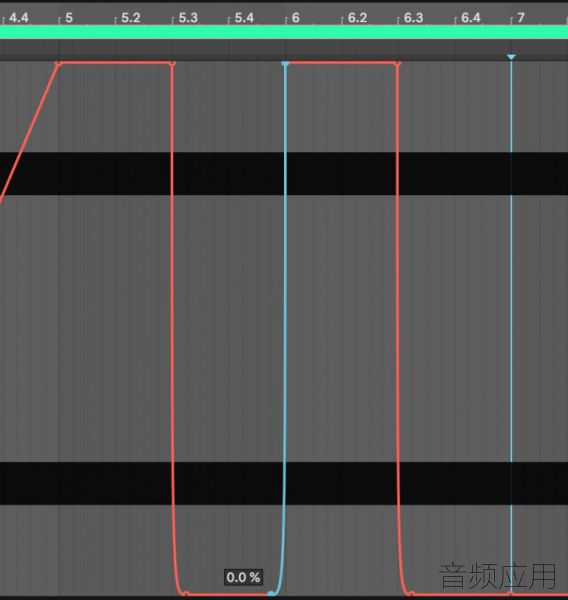

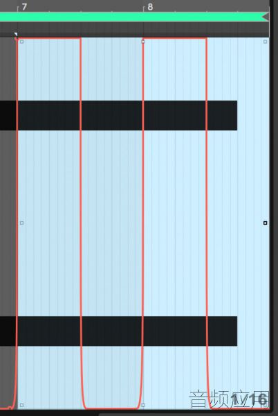

现在,我将拖动一个第1/128音符留下的第一个斜坡下降断点,将鼠标悬停在包络线上方的同时按住 Option 键,然后向下拖动以施加贝塞尔曲线,以免在数值转换时出现不必要的点击。选择第 5 个小节并使用 CMD + D 复制 “方形” 线段后,我将使用相同的贝塞尔曲线技术来平滑整个范围脉冲两侧的锐利切角。

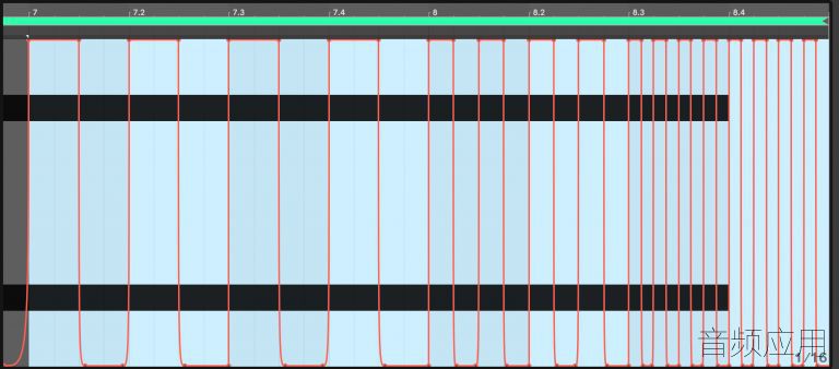

现在,我将选择最终的 Square 形状,并使用 CMD + D 两次将其复制到末尾的段落。选中最后的第 7小节和第 8 小节后,现在我可以使用新的包络框架控件将自动化范围从 2 小节缩短为 1/4 小节。
将其拖动到左侧后,我现在可以复制四分音符脉冲的第 7 小节压缩一半,然后再次复制。

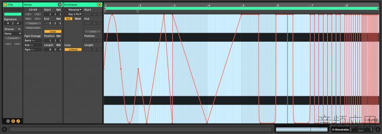

缩小后,很明显,我创建了一个复杂的控制曲线,很明显这是 LFO 很难合成的曲线。通过结合这些新加入的曲线形状,我们可以在 Live 中为任何参数创建复杂的步进序列。如果用在 Rack Macro(宏机架旋钮)的自动化控制中,它们就可以同时控制多个参数。

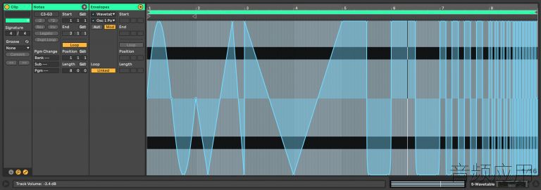

为了更好地利用笔者创建的独特形状,我们使用 CMD + A 选中整个自动化范围,然后使用 CMD + X 对其进行剪切。然后,我们单击同一参数的 Mod 开关,再单击 Clip Envelope 网格的 1.1.1 抬头处的箭头,然后使用 CMD + V 将包络粘贴到参数 Modulation。除了包络是其他颜色之外,它现在也是双极性的,而不是单极性的:调制包络的中心对应于当前 “Automated ” 的参数值。

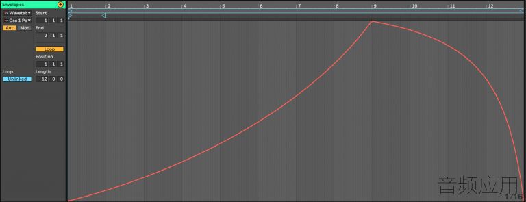

现在,我们可以通过 “Aut(自动)” 开关切换回 “Automation(自动化)” 视图区域。我们可以单击 “Linked(连接)” 开关,以使特定的Automation(自动化)包络的长度与 Clip 本身的长度脱钩,并将 “Length(长度)” 设置为 12 小节。选择整个 12 小节的跨度,然后从菜单中添加一个三角形,并将中心峰值断点移至第 9 小节,将鼠标悬停并拖动包络线段时按住 Option 键,以加入贝塞尔曲线。

切换回 “Modulation(调制)” 模式,笔者将选中多曲线形状的整个跨度,然后抓住左半部将其挤压到先前持续时间的一半;然后再次复制,将第二个 4 小节片段压缩为 2 小节,然后使用 CMD + D 将其再次复制。
