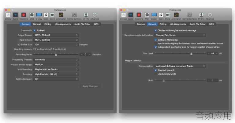

Logic Pro 的设置你在软件里面的很多地方都能找到。从通用到循环播放到自动化多轨道,在这篇文章中我将要把注意力放在Logic的音频设置-与你使用的音频接口(声卡)有联系的设置,Logic对CPU的资源分配,延时,和一些其它与音频引擎相关的部分。

- @) V; K$ X, ]  i在音频设置的选项中,还有几个额外的选项,很多时候我会看前面两个,Devices(设备)和General(通用)" y0 X" f' y% @1 i

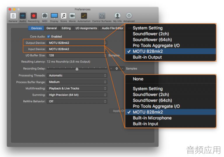

硬件设置
8 y4 M5 K4 W! G7 t+ e5 c  \8 V
5 ?8 ?4 K0 i3 X) X1 WDevices选项在Audio Preferences(音频设置)窗口中,它给你用来设置关于音频接口和其它有关Logic在电脑中调配资源的配置,前面3个选项让你激活或者非激活MAC OS系统的Core Audio驱动(特指Logic使用音频I/O)。选择你希望是用的驱动,Logic对你选择不同的硬件设备配置输入与输出非常友好,尽管你能选择更多不同的i/o在使用在同一个配置。
' s3 ~- M; U5 | 1929_1500673080_thumb.jpg + X$ {% F% G/ p0 Y" b0 t
; d; S' F& N" F+ b* |* O5 I
: Q0 w6 L: \( W: A图29 i* v# T7 w. T; D  @5 o
/ N) f5 W( m1 w* u+ f“Built-In”选项是使用Mac自带的音频I/O,MOTU 828 是我的多声道音频接口;Soundflower选项表示引用音频跳线至Mac。Aggtrgate是两个或者两个以上的整合音频设备组是来自OS的Core Audio设定,这个能是多个音频接口组合成一个更丰富的音频接口。
4 @! N+ @5 F3 K* T

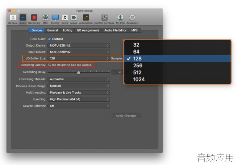

/ o* K7 I' E& X# q. V& U了解你的 Buffers(缓冲). B/ [; I# l/ c
下一个设置,I/O Buffer Size 可能是最多人熟悉的一个设置,即使仍然经常搞混。I/O(RAM) buffers 方便从数字音频数据在电脑和音频接口中吞吐,更大值的设定表示调用最大的系统资源能更稳定,并且减少CPU的负荷,特指这种大型项目来介绍一种微延时叫作latency-当你在监听音频的时候它出现在电脑与音频接口之间。如果这个latency大到足以在你录音与监听的时候产生问题。所有数字音频i/o都会产生同样的延时,至少1-2毫秒,(通过对比,模拟设备是没有延时的)但是延时在8-12毫秒之间大概是不是闻或者不造成问题的。无论如何,最大的I/O Buffer Size设置也许造成不止以上的结果。更小值的设置会让latency降低但会增大CPU与其它电脑资源的负荷。因此所有断断续续和卡顿现象源自这个。/ _/ j2 ]$ U: c
) o5 Q$ u$ t) B, j! e; r6 \
I/O Buffer Size 是“用户常用”的设置,因为用户必须在低延时与稳定性之间作出平衡。”Resulting Lateny”显示你现在的设定给你带来多少的延时。Roundrtip 表示输入与输出延时的总和,意思是当你在Logic中录音或者演奏的时候到听到的是时候的延时量。  W) o. b( E4 M# g! \' [* Y
8 q7 w( U* d" b/ F( }! u! }
6949_1500673165_thumb.jpg / y' @3 \$ X( t7 v/ C7 _
- T8 Q8 S- n$ z$ ?# X% t图3
" v4 _+ z7 L9 T7 Y" {# u" K; a& Z0 [( D( A! `( _. ?7 Q% j
在图3,你可以看见Buffer Size 是 128 Samples(在这个情况是 44.1kHZ采样率)对应的是7.2毫秒。如果你只是回放音频,它只是产生一半的延时,其它Buffer设置会随着你选择上一个或者下一个产生一半或者一倍的延时。
, Y8 d# z, b9 q; h. u, c& T6 @  z  V# z: f8 f; O2 b5 ?
在完美的世界,你只要设置最低的Buffer Size(32Samples)来获得最小的延时,如果你拥有一部现在强大的Mac连接着最快的设备,你就可以这样做。但是如果你的电脑并没有那么牛逼,你或者需要降低你的设置,一些人在录音(低延时)和混音(高延时)之间调配,以我当前使用的Mac和老旧的音频接口,我设置成128 Buffer-作为演奏来说。我发现延时增加再我觉得不能接受了。正如他们说的,因人而异。
  O0 y4 T9 y! j( ]: F) f$ d7 o) V* H$ S( l8 v& `9 u7 ]# Z

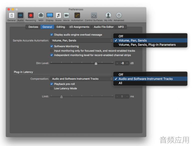

通用设置' a2 J# S( r3 M1 I
6 }' u2 q  W8 g7 g6 W1 ?1 j, k
Audio Preference 选相框提供一些从外到内的调整。

4 p; G& [2 \& \9 l# Z在最下面,那里有一个额外的latency-related选项,但是这个它是处理插件latency-这个额外的latency只作用在轨道组里面同一个插件,除了母带处理(Multipressor, AdLimiter)大多数logic自带的插件不会增加额外的latency但是同一个第三方软件会产生,logic可以自动为此作出延时补偿,但是你必须要为你当前的需要选取合适的选项,换句话说,这个延时补偿也会作用于其它时间上的问题。
! m9 g0 r+ E" q4 V" }: a9 Z
1 q) T& S0 `0 S* {# l如果你只作回放或者混音,你可以选择“ALL” logic会为所有插件作延时补偿,甚至所有Aux轨道和总输出轨道组(Stereo Output )但如果你仍然需要录音,这个”All”选项的延时补偿会导致时间问题,所以需要实时演奏或者录音的情况,你需要提前选择“Software Instrument Tracks”$ V5 @$ ]4 q7 N/ d6 e
8 k' h  p! l0 C  C
这是利用一种不同的方法,一个将保持适当的时机为新录音添加到项目中,但它不能弥补插件延时,比方说,混响AUX或类似的-虽然我从来没有发现特别有问题。但是当你在最后并轨时,你应该启用“ALL”,尤其是当你使用母带效果器时,否则你可能会音频文件的开头有一个延时引起的间隙。; N4 d3 i# m( ]5 U; c
- r" @1 e: Y* I, u. i  r0 c  o
logic也有一个功能,你可以让在实时演奏的情况下自动禁用有延时的插件,让你避免不断用手调整。当启用“Low Latency Mode”时,限制滑块设置在“实时”禁用插件之前将容忍多少延迟。预先读取选项开始回放,只是第一个音,确保你不会错过由于延迟/补偿播放的初始瞬态听不到第一个音符。
6 J- P, G; c7 w$ h0 E
7 Y% \) K5 p- E  B' L3 Y( D/ B混合设置! }1 O- D$ ^3 J
4 Y. W- g( H( s  w
在通用框的顶部还有一些设置。您可以启用或禁用过载警告消息,并设置Automation数据的时间精确性。您可以使它对主要功能(Volume, Pan, Sends)或内部插件参数( Volume, Pan, Sends, Plug-In Parameters)进行精确采样。后者是相当高的处理精度的,所以除非你有丰富经验去处理automate效果参数你可以让它打开着。
  e- I. ~, G  n, x. z& i; g7 X$ P- X6 S
最后三个设置与音频监听有关。软件监听需要通过logic的mixer来监听的输入音频。这是正常的操作,但它有两个警告。确保不要突然监听模拟平台设备的信号。如果您想在模拟设备中监听真正的零延迟,您可以关闭软件监听,但在录音过程中没有听到任何效果,也没有虚拟乐器。我通常把它打开。
; `3 F, c2 i  _& F/ q3 v
! B8 T8 |# h$ F( P4 {2 @; _  X1 Z“Independent monitoring level for for record-enabled channel strips”是一个我觉得很方便我使用的功能。此选项时,只要你在音频轨录音,可独立设置的电平回放。当你停止录音,推子电平会返回之前的回放电平,这可以让你方便地为不同的乐手设置不同的电平,当录音完成后,返回之前设置正常的推子和回放电平。- X: C* X0 r3 h5 N# k
1 f4 y% b; q; a& Q: f4 v最后,“Input monitoring only for focused track, and record-enabled tracks”允许你只为选中的轨道或手动录音的进行输入监听。我觉得这个想法是当你选中轨道的时候为你进行自动启用输入监听,、作为方便,它是默认的打开的,但如果你发现你需要更多灵活性的监听模式,那么你可能会选择像我这样禁用它,并用手动监听。- |3 j3 U& J% T/ W& i7 L

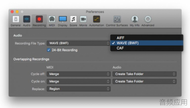

7 q! {; [# G  |/ U  F$ e  \% O这里还剩一个我想提及的,最近,logic将一个设置——“24-bit Recording”复选框移到了另一个窗格中,现在在Recording首选框中,这有点像倒退了,24bit音频是一种标准,只需要打开它就好了。2 Y! Q  r! d3 o" }6 w6 a% x
% G& ^' V4 r* H6 Z* [3 a+ k6 Z& ?  R
$ _/ U' j# v; i' y  }0 M$ x; N图5
( o1 H$ R- l, c+ m- T7 u' I3 N1 E( i/ W8 ]
此窗格中的其他与音频相关的设置是录制文件类型菜单。在过去的日子里,AIFF是Mac格式,和WAV是PC格式,但现在WAV或更明确的是,播放WAV(B-wav,或BWF)是专业音频的通用标准,所以我会选择这个。然而,如果你正在录一些例如纪录录音(通常延续时间很长),你需要录制的音频文件大于4G,你必须使用苹果的CAF格式。/ N* r( S7 V, _+ G  F
3 Z9 m7 w- T  O+ P7 z
