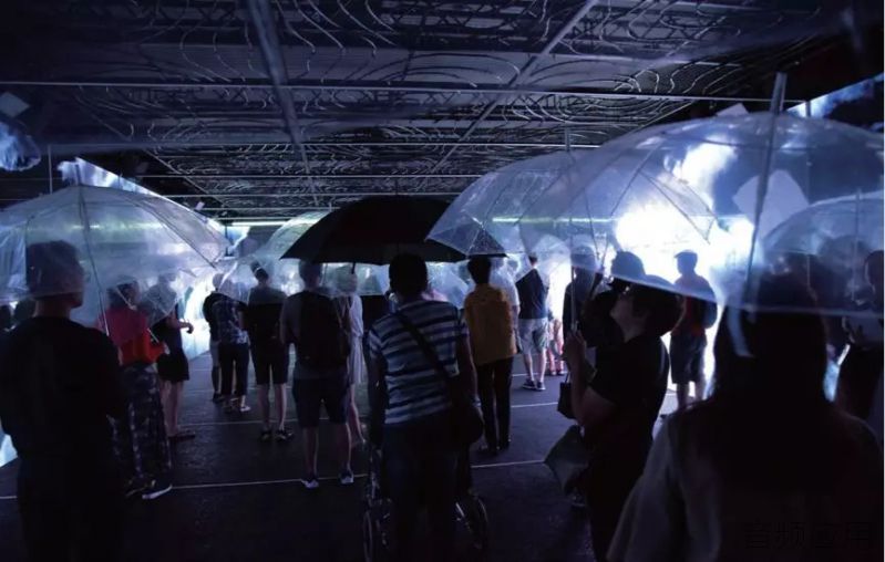

广泛的Cat-6数字网络将控制室和整个福康宁中心展览区域连接起来,这对于所有的音频、灯光、自动化和特殊效果(雨和水)的分配和同步而言都是至关重要的。“最终,展览的效果比主题公园更加充满戏剧性,”Yue先生评价道,“完整的主题公园控制系统并不能满足这种应用的需求。”
由于活动备受欢迎,因此它的展览时间已经从三个月延长至六个月,这就需要Ctrl Fre@k和其他承包商在2019年剩下的时日里牢牢坚守在现场。这是一个临时的展览,但让参展观众误以为是永久性的。尽管存在声学上的挑战和空间上的限制,但是对于Yue先生、他的技术团队和所有其他的承包商来说,这无疑是一次值得宣扬的经历。
Ctrl Fre@k的设计理念是希望让新加坡人和海外游客在狮城进行一次跨越历史的漫步,同时也为全方位打造定制化的音视频和灯光解决方案提供经验。凭借他在剧场行业的专业知识和丰富经验,Yue先生大胆地采用了一套独特的技术解决方案组合,以确保Sir James Raffles登陆新加坡、日军空袭以及最后的雨等各幕的演出能够像钟摆一样精确地进行。
