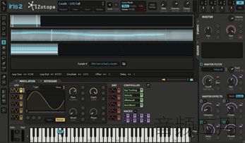

粒子合成器:将声音打散后重新组合成粒子,同样的在采样过后再进行其他合成器都有的效果器处理、滤波处理等等,也可以理解为是采样合成器的一种延伸
特点:灵活性高、可自制想要的音色
例如:iZotope合成器
