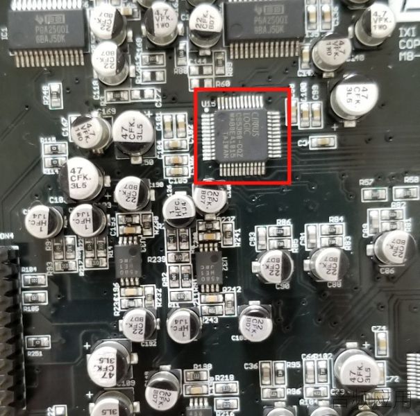

主要是拆解评测,除了adda,还有接口不支持adat,其他方面基本上都比rme略强一些
主要IC参数介绍(以下图片左为IXI MEGA M8,右为RME Babyface Pro)

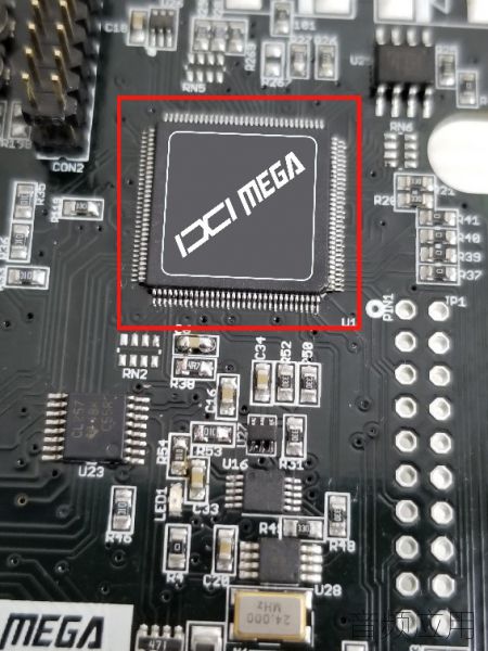

IXI MEGA M8:16核的处理能力,可设置采样点较低可达8,输入延时1.68ms、输出延时1.5ms。
RME Babyface Pro:赛灵思 SPARTAN-6系列 FPGA芯片,可设置较低输入延时1.61ms、输出延时1.995ms。
IXI MEGA M8 话放IC型号:PGA2500,TI公司的高精度专用话放IC,特点:全平衡输入输出,数字音量控制,增益到30dB时失真仅有0.0004%。
RME Babyface Pro 话放IC型号:OPA1612A TI公司通用音频运放,前置运放做话筒放大;THAT5173, THAT公司话放控制IC,控制增益不参与放大;NJM14558,JRC公司运放,做话放到ADC中间缓冲。
RME Babyface Pro这款声卡的话放为组合式结构,主要参与放大的是OPA1612A这颗运放,参数较高,不如直接采用话放IC,笔者推测这里可能是出于成本和功耗考虑。
IXI MEGA M8        耳放IC型号:TPA6120A2,TI公司专用旗舰耳放IC,特点:1300V/us转换速率,128dB SNR,电流传输耳放IC,采用无输出电容设计,输出电流高达700mA,暴力耳放,森海赛尔的万元旗舰耳放都是采用这颗IC。
RME Babyface Pro 耳放IC型号:OP1662,TI公司运放,这里做LPF放大;TS922I,ST公司运放,这里做输出级电流缓冲。
TS922I输出电流有80mA,对于一部分监听耳机还是有较好驱动力。

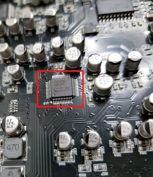

IXI MEGA M8 ADC IC型号:CS5368,CIRRUS LOGIC公司8通道ADC特点:24bit192kHz采样,动态范围114dB,THD+N为-105dB,8通道,平衡输入。
RME Babyface Pro ADC IC型号:AK5388,AKM公司4通道ADC特点:24bit192kHz采样,动态范围120dB,THD+N为-110dB,4通道,平衡输入。
