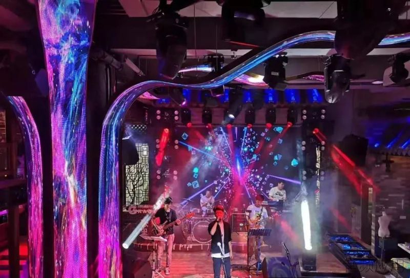

歌里(Grace)是一家在中国全国性的连锁音乐餐吧,提供高品质的菜式,饮料和现场音乐表演,吸引了众多消费者。最新的一间位于广东省阳江市, 里面安装的 Alcons Audio专业铝带扩声系统克服了内部装修结构带来的声学难题,为消费者提供令人垂涎的音乐菜单。
阳江歌里(Grace)主用餐区面积为 400 平方米,夹层楼为100平方米,其室内装修结构给声学带来了巨大挑战。中国古典风格的砖瓦屋顶装饰带来起伏有不同的高度,产生多次反射。此外,耸立的装饰柱也会导致舞台一侧出现声音覆盖问题。
现场表演有人声、贝斯、吉他、键盘和鼓,具有广泛的动态范围。广州东汇数码作为Alcons中国总代理参与了扩声系统的设计和安装,确保整个场馆的消费者都能享受到高品质的音乐。
主用餐区由四个 RR12点源阵列覆盖,在舞台下方安装了四个 BF362低音。四个VR8紧凑型喇叭覆盖夹层区域,另外两个则覆盖装饰柱后面的区域。它们都做了一定的延迟时间,以确保空间左右两侧的频率响应曲线和声压相等。该系统由两台 Sentinel 10功放驱动和管理,据称系统简单方便,而且成本控制得很好。
“我们在耦合平面上以30°的增量设置 RR12,由于它们在非耦合平面上非对称的60°(+ 20°/ -40°),我们可以覆盖就餐区,同时避免了影响舞台, 这意味着麦克风不会产生啸叫。” 负责该项目的东汇Alcons系统设计Kanon Liang说。
项目调音师熊先生则对Alcons表现非常惊喜,RR12和 VR8如何在低频和高频之间平滑连接感尤其让他感到满意。歌里(Grace)音乐餐吧运营经理陈先生补充说:“ Alcons高音铝带单元音箱的音质令人惊叹。室内装修结构给扩音设计带来困难,但 Alcons系统成功克服了所有障碍,覆盖范围非常精确。”
