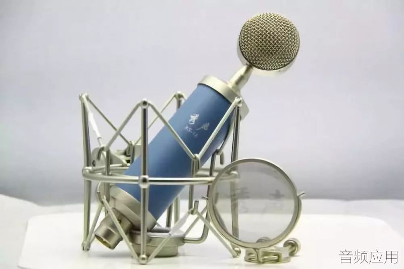

电容麦克风的原理及特征 # y: Q$ H8 t$ ^' Q& W
! a, v& S1 k& u' [2 B- ?/ v
; I. a; Q; e2 h/ _7 Z, p
& h! R+ B6 ?  F" \$ z高品质的麦克风,宣传文字中必然有句话,叫电容麦克风。言外之意就是电容就代表了高品质货。而当你一看价格,也很高品质,部分还是5位数的样子。那么,电容麦克风到底有什么好处呢?首先要从电容麦克风的构造说起,电容麦克风,顾名思义就是音头是个电容。学过物理的读者都知道,一个电容是分两级的。电容麦克风上,电容的一极就是震膜,另外一极就是背极板。两极相距一定的距离。当声波作用于震膜上,施加了一个压力,震膜就会产生移动。这样一来,两极之间的距离就会产生变动,就会发生电压上的变化。将这个电压变化传递到后端放大器,就可以输出信号了。- N) v2 p2 O# E0 P' P" r$ R
  b! a& t6 o- r6 R# c, i9 B& Y* _. l- P6 \( z# }' a
  L' R+ b* h: H
电容麦克风的震膜,一般情况是一层金属膜。有人这里问了,不是金属的可以吗?我回答说,如果是绝缘体,那还叫电容吗?需要注意的是,这层金属膜很薄,薄到一般工艺的工厂无法生产,需要在10微米以内的厚度,两个极之间的距离,也只有最多50微米那样的距离。注意这里的单位是微米,几乎是肉眼看不到的厚度。这一特点,直接决定了电容麦克风价格的昂贵性,以及易损坏的特性。正因为要求如此严格,所以电容麦克风的生产工艺要求很高。而市面上有一种驻极体的东西,内部具有一定的偏压,因此工艺要求上不像电容要求那么高,极板之间的距离可以更大一些,但是音质也不如真正的电容麦克风。现在有些不法商贩利用驻极体冒充电容,要注意。, L8 g( V4 U& N. l* }
- P. V5 C1 N: h
" ^6 [! z4 y0 T& N  ?5 P  v$ x
3 n' G. R/ s! i* ?
' `% U$ B( C; m2 _0 ^" k
5 b$ L1 k% R' X& s" U# |1 i
! t% O: l7 \/ \/ e+ u& a8 F8 ^
) K7 R& f, [6 Z( F4 I; E; p: x电容麦克风,根据震膜的大小分为大震膜和小震膜。这就拉开了资历深厚的大震膜和小震膜斗争的序幕。一般来讲震膜直径大于1英寸的叫大震膜,小于的叫小震膜。但也不是特别死的规定,比如一个直径0.9999英寸的震膜叫什么呢?还是应该算是大震膜吧。$ w) ^2 Y9 j+ ~0 q! Y# E7 {$ U4 R% w
: O( Z. j3 p" \1 _) h. u
& f) I* C7 ^5 `  V. K
: }4 k  v2 y0 Z. R大震膜的特点,和扬声器的特点非常像。大家都知道,低音扬声器的口径一般非常大,而高音扬声器,则比较小。这是因为当高频声波到达震膜表面,震膜会产生相应的高频率运动。如果震膜的材质不均,力学特性将不会相同。这时候震膜将会出现几种不同的震动情况,导致震膜出现形变。这样一来,产生失真就是必然的事情了。而小震膜,由于相对比较小,所以出现材质不均的机会要比大震膜小很多,整个震膜的强度也不容易产生形变,因此高频的失真会比较小。同样的道理,大震膜,对于高频的表现将不会如同小震膜那样的出色,因为震膜的频率上限受到了限制。而小震膜,对于高频表现好,而低频就不出色了,因为小震膜的频率下限受到了限制。这样一来,也就铸造了大震膜和小震膜不同的声音特色。
! F1 P3 P4 {/ D! R9 O. H; O* d; N' m! v: f* M
1 }* m. e7 S7 _
  D# {/ k% x! \, n
大震膜的音色,通常来说都是温暖宽厚的,中低频感觉很好,很实在!而小震膜,则在高频上解析度非常惊人,非常细腻。这样在整体上音色偏冷一些。因此,很多时候的音色取舍,就变得很重要了。/ X. w6 g# m1 K/ q$ ~3 u
201912281418000667753.jpg ) g: q3 C- R' K
7 T9 B4 W7 a5 K/ f5 O. ~: l# l
9 q% ]- A. ?, x/ D* [% e/ X) A
, V; C7 v( H% Q
2 @* N7 ?% o6 ^) o6 c' M
+ k3 k( j( K- |6 b$ C2 W' \; \0 q+ {! I2 k- o
1 a, P5 l2 V/ D* M/ E什么是电子管麦克风
% m. {9 `  F, ]! p0 g+ U
! R( k, B& b. z0 u" `7 o, C5 a$ B! u
  y  N8 ^, h* Z
电容麦克风在音头之后,转换成为信号,之后还有一个放大器部分,要对信号进行升高电压,降低电阻的操作。这个放大器,可以是晶体管的,也可以是电子管。由于晶体管天生命贱,发烧友看不起,专业人士也不在乎,所以没有晶体管麦克风一说。而电子管,天生高贵命好,竟然能够独立出来被称为电子管麦克风,还能愚弄大众,让大众以为不属于电容麦克风之中呢。电子管麦克风,也就是常说的管子麦了。但实际上,大家要明白管子麦实质上还是电容麦克风
