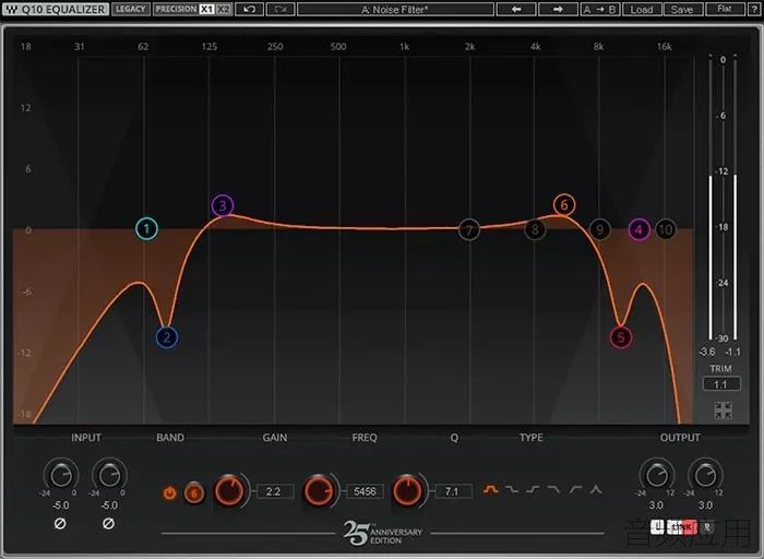

手术式均衡器
手术式均衡器允许你对非常窄的频带进行提升/衰减。
参数均衡器中控制每个频带中心频率的能力使其成为“频率钓鱼”的理想选择。Q10均衡器包含10个频带,可用外科手术般精细的EQ提升和削减。我以前不怎么用手术式的图形均衡器,因为无法改变频带中心频率的话,精细均衡处理的效果就会比较差。
所谓“频率捕鱼”这种操作,允许你定位共振频率,然后决定如何衰减之。为此,你要缩小参数均衡器中一个频带的带宽。大幅提升频带的频率,然后在共振频率可能所在的频率范围内慢慢扫描频带。当从音箱发出的信号变得非常刺耳,你就可以减弱频带的电平,直到成功处理好问题频率为止。这样你就能处理共振过度的人声,就像前面中提到的那样。此外,这还是实施动态均衡的好时机。
Q10 Equalizer
