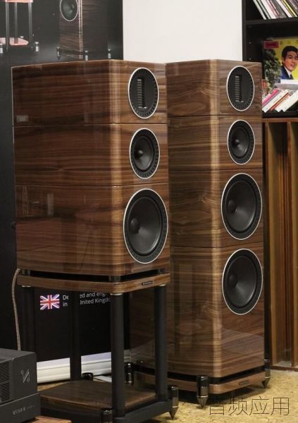

为什么有这么多的网友热衷于煲机呢?因为很多新购进的音箱声音都有干涩发紧的现象:高音刺耳、低频下潜不深。这主要是动圈扬声器没有进入最佳状态造成的,所以煲箱的重点在于扬声器。
扬声器发声是由折环、振膜、音圈、定心支片、磁钢等协调作战引起的,煲箱的过程就是让这些元件磨合的更加紧密,进一步影响到整个扬声器的某些参数,达到改善音质的目的。一般大多数音箱都需要数百小时才能发挥出相对理想的性能。
关于煲音箱的事情,这里面有一个关键问题在于:某些音箱到底有没有“潜力”去煲?普通的低端音箱,尤其是那些低价位的多媒体音箱,煲与不煲其实意义不是太大,一些低端音箱采用的单元及电器元件可提升的空间非常小,在多媒体音箱领域,真正有意义的煲箱其实是特指中高端的2.0音箱,对这一点相信很多用户都有感受。
