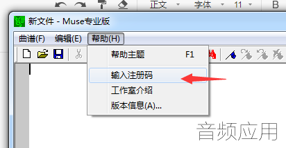

软件下载和安装
下载,公众号回复【muse】,我们会把软件链接和一些谱例发给你。
安装后把注册机放到安装目录下,然后双击打开注册机,复制注册码。
打开软件【帮助】菜单 -》输入注册码,把获取到的注册码输入即可。

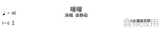

脚本代码:
T: 暖暖T: 演唱 梁静茹C: C大调音乐网M: 4/4Q: 60K: CL: 1/4对应的效果图:
解释:
T:第一个标题是大标题,第二个 T 是小标题。
C:composer 的缩写,对应在右边的描述,可以有多个 C 。
M:meter 的缩写,节拍。
Q:每分钟有多少拍。
K:调号

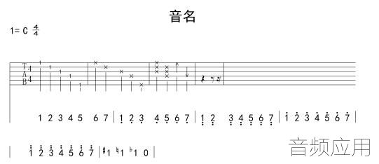

脚本代码:
T: 音名K:CM:4/4L:1/4V:1 style=tabV:2 style=jianpu[V: 1]a1b1c1d1f1 | axbxcxdxfx | [axbxcx][bxcxdx]V[axbxcx]U[bxcxdx] |z z/ z// |[V: 2]CDEFGAB | C,D,E,F,G,A,B, | C,,D,,E,,F,,G,,A,,B,, | cdefgab | c'd'e'f'g'a'b' | ^C=C_C z |对应的效果图:
tab (六线)谱音符解释:
a 代表最下面的弦(吉他最细的弦),f 代表最上面的弦,abcdef 依次类推;
a1 表示 a 弦的 1 品;ax 表示 a 弦是 x 符号。
[axbxcx] 表示同时多个音。
V 和 U 是修饰符,表示下扫弦和上扫弦,更多修饰符看【修饰符】小节。
z 是休止符,同简谱
简谱音符解释:
CDEFGAB 对应 1234567。
cdefgab 对应高八度的 1234567。
C, 下标表示低八度,C‘ 上标表示高八度。
^ 是升半音,= 是还原音,_ 是降半音。

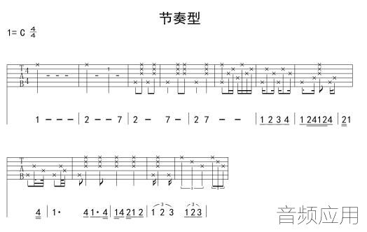

音长
脚本代码:
T: 节奏型K:CM:4/4L:1/4V:1 style=tabV:2 style=jianpu[V: 1]ax*4|ax*2b1*2|ex/[axbxcx/]ex/[axbxcx/] | ex[axbxcx/][axbxcx/]ex [axbxcx] | [axex/]cx//bx// dx//ax//cx//bx// | ex//bx/cx// ex//bx/cx// |ex/>dx/ [cxbxax/]d/ ex/<dx/ | ex/cx//>dx// ex/cx//<dx// | ex/ [cxbxax] [cxbxax/] [cxbxax] [cxbxax] | ex// [cxbxax] ex// |(3axbxcx(3ax/bx/cx/|[V: 2]C4 | D3B | D2B2 | DB3 | C/D/E/F/ | C/D//F// C//D//F/ | D// C F// | C>F C/>F/ | C// F/ D// C/D/ | (3CDE (3C/D/E/ |对应的效果图:
解释:
六线谱 * 号表示乘以默认时长(L: 1/4),比如 ax*4 表示全音符;简谱则不需要加 * 号,C4 表示全音符。
/ 表示默认时长的一半,比如 ax/ 表示 半拍,ax// 表示 1/4 拍。
> 表示付点音符,为前音符时长的 1.5 倍,< 则表示后音符为 1.5 倍。
(3 表示三连音。

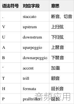

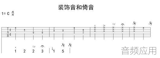

修饰符
脚本代码:
T: 装饰音和倚音K:CM:4/4L:1/4V:1 style=tabV:2 style=jianpu[V: 1]V[axbxcx]V[bxcx]U[axbxcxdx]U[bxcxdx] | A[axbxcx]A[bxcx]B[axbxcxdx]B[bxcxdx] |.[axbxcx] '[axbxcx] T[axbxcx] H[axbxcx] | S[axbxcx] PV[axbxcx] S|[V:2].C 'D TD HE | {C}C SG S|对应的效果图:
解释:
连音

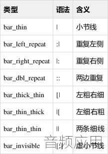

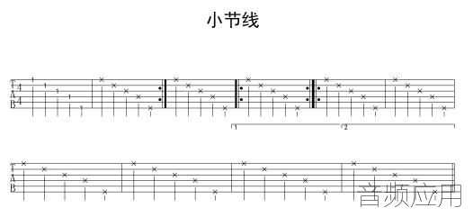

小节线和重复段
脚本代码:
T: 小节线K:CM:4/4L:1/4V:1 style=tab[V: 1]a1b1c1d1f1 | axbxcxdxfx :| axbxcxdxfx |: axbxcxdxfx :: axbxcxdxfx |axbxcxdxfx ]| axbxcxdxfx |[ axbxcxdxfx |1 axbxcxdxfx |2 axbxcxdxfx ||对应的效果图:
解释:
