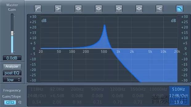

Low-Pass:它用来去除截至点以上的频率。这是一种递进效果,它从频率较高的谐波开始向下递进,也就是说,从声音中去掉的频率越多,可以控制的部分就越少。如果滤波器的截止点足够低,就可以去掉基频以上的所有谐波,只留下基频。

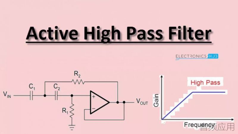

Hi-Pass:高频滤波器的作用与低频滤波器恰恰相反,它首先去掉的是声音的低频,然后才是高频。高频滤波器没有低频滤波器那么常用,因为它会去掉声音的基频,只剩下滋滋作响的谐波。
因此,高频滤波器很少会用来制作主乐器音色或演奏型乐器音色,更多的是制作渲染气氛的音效,或是为制作明亮的音色并铺垫在其它富含低频的音色上增加谐波成分。

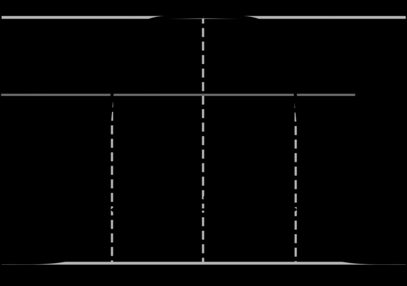

Band-Pass:将高通和低通二者结合在一起,得到的结果就是带通滤波器。它能使中间一部分的频率完好无损地通过而两侧则分别被高低通滤波器衰减。能够通过的频宽也叫做滤波器的带宽。
很明显,如果低通滤波器衰减的频率高于高通滤波器的截止频率,那么将没有频率能够通过,也就不会有声音输出。和高通滤波器一样,带通滤波器一般用来制作由中高频谐波组成的音色。由于这类滤波器经常会去除声音的基频,因此总是用来制作音效或者LO-FI音色。
Band-Reject:带阻滤波器一般也叫陷波器,能够衰减一定范围内的频率范围,一般不会影响基频。这种滤波器能很好地去除一些频率,又不含很高能量的谐波成分。

Resonance:合成器滤波改变音色的最后一大重要参数就是Resonance(共鸣)。共鸣也叫作Peak(峰值),表示的是滤波器输出直接馈送会输入的量,特别加以强调的是,截至频率周围的频率范围。
这就好像在截止点周围加一个带通滤波器,从效果上产生了一块峰值。增加共鸣值能使音色更加激动人心,特别是在于低通滤波器配合使用的时候。

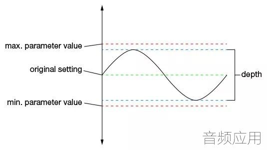

LFO (Low Frequency Oscillator):低频振荡器可以理解为一只“无形的手”,可以帮助我们以某种频率和波形去旋转一个旋钮。不同的合成器提供的低频振荡波形不同,但一般是正弦波、锯齿波、三角波、方波。
图片来自G**gle Images
LFO的作用不可小觑,它能够用来调制参数,也就是我们所说的“无形的手”,从而为音色制造出运动的变化。三个控制LFO的基本参数:深度(Depth),速率(Rate),淡入(Fade In)。
Depth:LFO能够控制效果量或深度(Depth)来调整LFO波形对目的参数的作用程。
