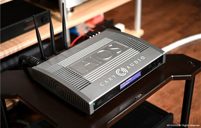

AiOS重约7Kg,重量不算太重,大小适中一般人都可以自己轻易安装,AiOS采用全金属箱体,如此可以在有限体积下仍有良好的散热,箱体本身也设计许多散热孔帮助散热,其巧妙的设计图案让人一点也不会觉得突兀,融合在箱体之中,弧度的造型不仅让空间能有效的利用,也很美观。

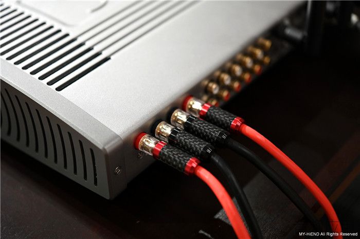

侧边也做了充份散热的设计。

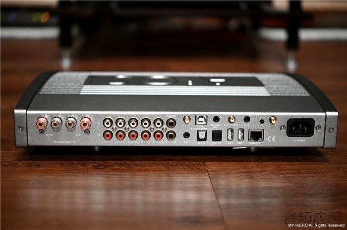

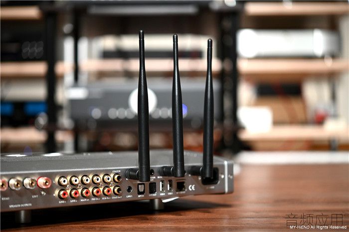

既然是全能的All in One一体机,背后的端子介面可说是一点空间也没浪费,左边是音箱输出,中间有三组RCA模拟输入、PRE OUT、SUBOUT、3.5mm、数字介面部份有同轴、光纤、网络、USB、蓝芽、WiFi、SD Card,应有尽有,想要怎么放都没问题。
AiOS的三只天线,左右两只供WiFi之用,中间那只供蓝牙之用,很强的接收能力。
AiOS安装时要连接的包括音箱线、网络线跟电源线就完成了,相当简单。

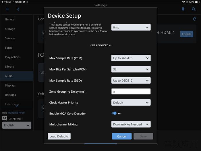

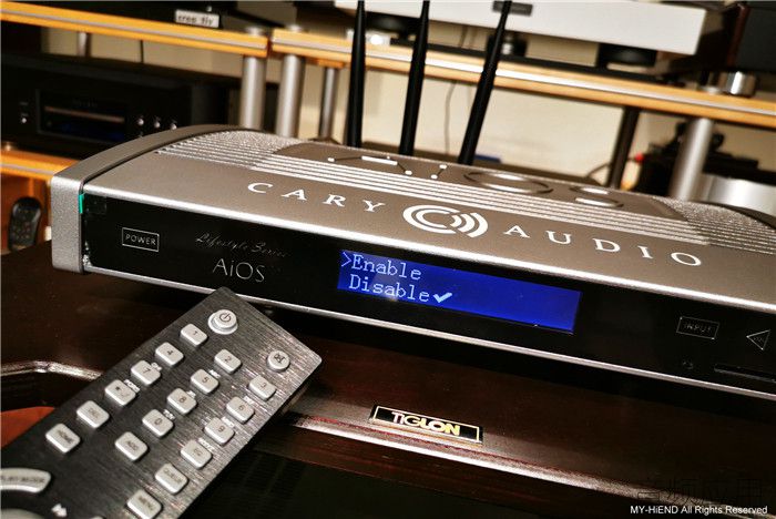

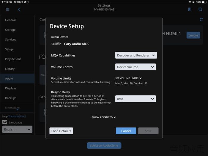

身为Roon的用户,当然最关心AiOS是否有支持,如果有就太简单了,AiOS果然没让人失望,为取得认证的Roon Ready设备,因此只要接上音箱与网络线,马上就能开声聆听。这边有一个温馨提示,由于AiOS出厂时将Roon Ready的功能预设为关闭的(Disable),初次使用请先用遥控器进入选单将Roon Ready的功能开启(Enable),这样进入Roon的App就可抓到,音量控制也直接从Roon来控制,包括开关电源都是。

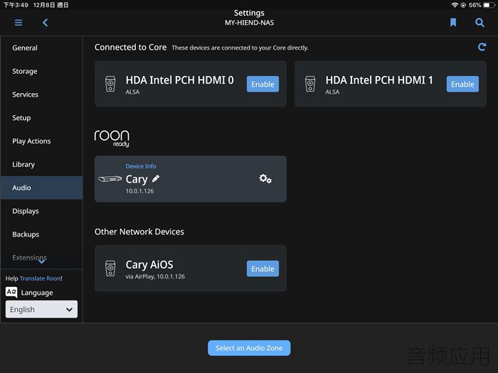

可看到Roon的音讯设定中,Cary已经自动出现,另外一个是Cary则是Airplay的功能
从官方资料表示AiOS是真正的MQA Full Decorder,硬件解码,这个又大大加分,因为只有MQA Decorder才能支持MQA的最高解析格式,关于这点也是我迫不及待想要先确认的,确认的方式很简单,从Roon的Audio设定进去,可看到AiOS是「MQA Decoder and Renderer」。
这边也可以顺便看一下AiOS的解码能力到什么程度,分别是惊人的768kHz与DSD 512。
接着播放一首Tidal MQA高规格的音乐,看一下解码路径,确实是以MQA 352.8kHz由AiOS解码,到此确认无误,一切都如此顺利,不到10分钟就已经开声享受。

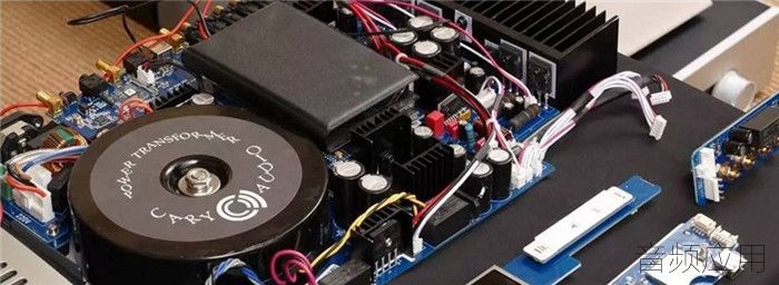

让我讶异的是AiOS内建放大器的声音表现,居然如此之好,一般像这样的All in One一体机,碍于空间限制,放大器部份通常必须有诸多妥协,然而AiOS依然采用Class AB放大线路,每声道可输出75W(8欧姆),里面还塞了一颗大型环形变压器,可见Cary Audio对放大器的要求完全不省心。

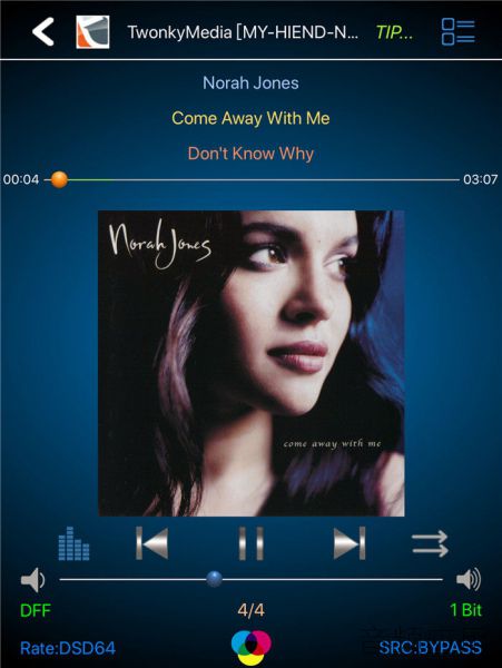

搭配的书架音箱不算好推,但AiOS推的有声有色,一点也不像All in One的机种,若扣掉放大器线路,数字线路根本没剩什么空间了,但Cary Audio做到了,在这样的尺寸达到了最完整的功能。Cary本身也有APP,有iOS与 Andriod,使用上也很流畅直觉,对不是Roon的用户来说,用Cary Audio自家的APP也是没有问题,而且更好,可以设定使用所有AiOS的功能。

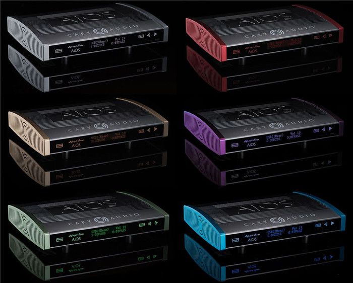

AiOS提供了多种颜色的侧板可以选择,显示屏幕的亮度与颜色可以调整,搭配起来更为活泼弹性。
摆放起来是不是很美观呢 ?
