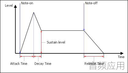

声音从振荡器传出后,没有一个固定的“形状”,甚至在敲下琴键后触发声音后,声音会无穷无尽地播放,不会停止。对于合成器来说,决定音色音量变化的并不是乐器物理上的特性,而是通过控制一个控制器来控制。这个控制器就是AMP Envelope。

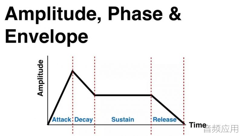

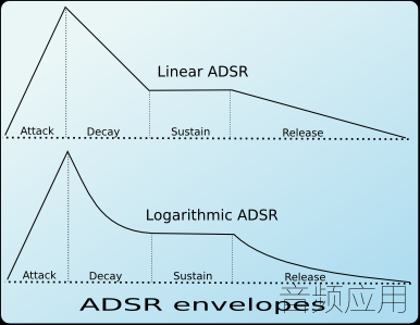

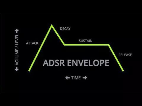

AMP Envelope的作用就是给声音捏出一个形状。通俗地比喻:从振荡器里传出的声音是一块橡皮泥,我们通过AMP Envelope来给这块橡皮泥捏出来一个我们想要的形状。AMP Envelope主要可以分为四大部分,我们称之为ADSR。

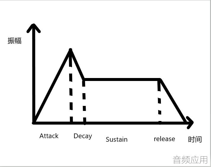

这四个字母其实是指四个不同的单词:Attack、Decay、Sustain、Release。四个部分有机地合在一起分别负责声音的不同部分。该部分在合成器上会有专门的四个旋钮对四个数值来进行调制。
Attack:Attack决定了按下键盘后音符如何开始,以及音符从无声到较大音量所需的时间时长。如果这段时间足够长,声音就会淡出,就好像慢慢地拧开音量旋钮。如果这段时间很短,那么琴键按下的瞬间声音就会发出。
Decay:音符有可能在发声之后就立即开始衰减。音符由起音阶段的音量较大值,从音量较大值到Sustain音量之间的这段时间叫作Decay。
Sustain:经过Decay以后,我们继续按住琴键不松手的话,声音的响度会处于一个稳定的数值内不再变化,这个稳定响度值即为Sustain。值得注意的是,其它三个参数都是时间值,而Sustain并不是一个时间值,它可以是一个响度大小的值。
而且,有一种特殊情况:当Sustain值的大小与声音响度的较大值相同时,对Decay值进行调节是没有作用的。因为声音的响度不会有从较大值降低的过程。同理,如果Decay值调的过长,在Decay结束之前松开琴键则不会触发Sustain。
Release:Release是指松开琴键后,声音的响度从较大值或者Sustain值降低到零所用的时间,可以理解为声音的尾音。如果将Release值调为零,那么就不会出现Release。
