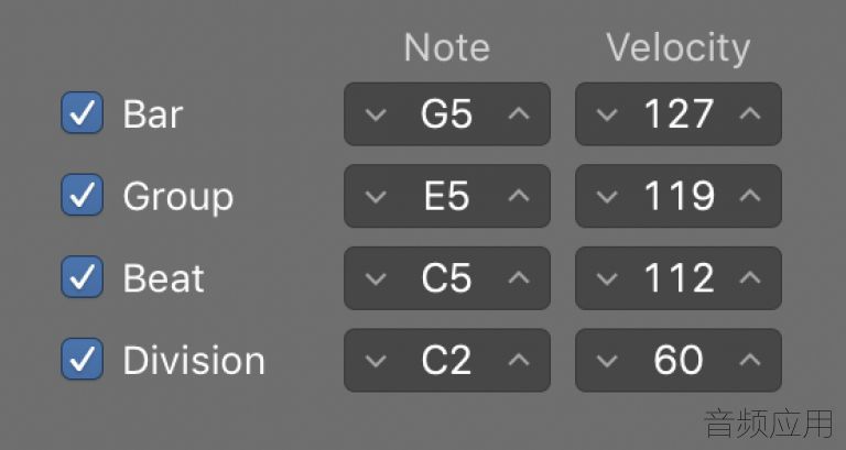

$ I; q6 D8 N: ?9 S7 Y" FBar/Group/Beat的设置7 \) V, h* Q& `% x
这个对话框中最主要的功能就是让您可以通过Bar/Group/Beat的设置来自定义节拍器的音量和重拍。' }8 ?8 j, ~' v* {/ ]
; _; k, A% b2 ?+ `) n# ]  \4 k5 o: r& J 1783_1574614010_thumb.jpg : w  b$ Z) q4 d1 V' ]- a
+ A( Y8 X8 Z, \% P! K& Z这边您可以独立为重拍和弱拍选择不同的音高和音量,也可以设置重拍的节奏型。请注意——您必须在Logic的偏好设置(Preferences)中将高级设置(Advanced Setting)打开,这样您才能在这边修改所有的控制参数。1 s, l8 I- S8 v
) t! e/ m; ~7 V5 K# w$ e; h4 d4 K9 l在这边,Bar表示重拍,Beat表示每个小节的其他拍子。Logic默认将Bar,也就是重拍的音高设置得比其他拍子更高,音量也比其他拍子更响,这在任何节拍器中都很正常。您也可以根据自己的需要设置一个更明确更响亮的重拍。
+ F) U, |' [" w1 g/ h8 m6 l( u
% e9 s, C" l" V* k% m$ s+ L试听附件音频:02.mp3
8 v/ C( z- h% u5 }& }6 J/ X6 l

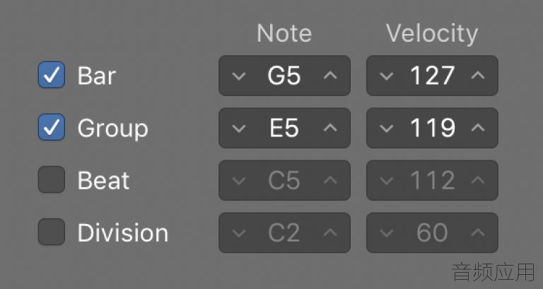

5 l) x: A$ U  a, }) Y7 L另外,您也可以任意定义Bar(也就是重拍)或Group作为重音,无论是更响还是音高更高。您甚至可以选择不去听单独每一拍的节拍器声音,特别是在快节奏的音乐中,取而代之地是听Bar(重拍)或Group的节拍声音,也就是所有有重音的声音。所以12/8拍听起来就会像慢版的4/4拍,您就可以根据出现在第1,4,7,10拍的节拍器重音,来进行演奏和录音,这样也能量化到12/8拍,并将其在乐谱示图(Score display)中显示12/8的拍号。
8 G& r; M' q8 @) _& |
: f5 i' B0 f& ] 5173_1574614073_thumb.jpg
' e' q! `6 w2 V" m# a* f+ }. W, {
试听附件音频:05.mp37 H0 u4 ?, N$ _! g; L
