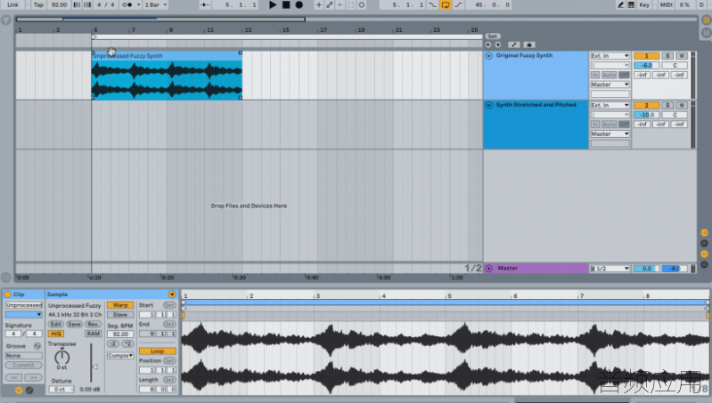

1. 使用时间拉伸增加深度
合成器是制作声效的理想元素,我们可以通过调制实现长时间变化的声效。 假设你在音轨中跟随合成器的主要和弦进行演奏时生成了美丽的合成器演奏。 合成器越模糊,音色越模拟,声音越脏,在拉伸的时候就会得到更好的效果。
请试听附件音频:Audio-1.mp3
合成器充满了动态和模糊感,时间拉伸能够更好的突出这些声音的特性。 当我们将其调低并加倍长度时会带来更好的效果。
请试听附件音频:Audio-2.mp3
通过将其调低12个半音,我们还可以确保新声音不会干扰原始合成器的频率,因为我们想创建一个可以用作背景填充元素的背景声效。
