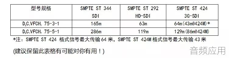

2018年“主流线”推出了超长距离50Ω话筒馈线和SDI视频信号线,我们的微信广告页中也尽量给出了详细的参数,包括电阻、电容、衰减、阻抗等,但是还是经常会被客户问到使用距离、某种长度情况下使用哪个型号的问题,干脆今天我们就直接给出相应线缆不同情况下的使用长度。请看下表:
两款SDI数字视频线的最大传输距离
我们有一粗一细两个规格的SDI数字视频线,可根据传输距离选用最节约的方式。另外要提醒的是如果不考虑节约因素,是否都可以用75-5-1呢?我给到的建议是:最好不要,因为75-5-1线非常硬很不适合短跳线或者机柜后面捆扎,所以短距离还是尽量选择75-3-1,经济便利!
图表 1    75Ω高清最大传输距离
注:横坐标为信号频率,纵坐标为传输距离(单位米)
由于实际应用时数字信号传输距离受到多方面因素影响,如误码率、驱动情况、线缆安装等,所以需要得到最准确的实际传输距离,还需要与设备厂商确认。

关于SDI线和50Ω馈线的传输距离最好保存以上两个表格,几乎受用90%的配线场合,表格中为最长传输距离,当然在此范围内更短的距离同样适用。
