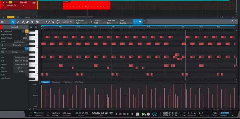

人性化 MIDI 06:32''
在宿主软件里你可以一键量化(Quantize),但实际上没有一个鼓手能打得像节拍网格一样精准。
“对于更真实的鼓组,音符应适当脱离网格,小节之间的力度应该有一些适当的变化。” 这一点在许多教程都有提及,但都没说适当是多少。
完全机械化的节奏及力度对于人来说是不可能的,但训练多年的鼓手可以做的很接近,毕竟这是他们训练的目的之一。
你在模拟真人的敲击,并不意味音符时间与力度要大量调整,它们只需要稍微改变。低于 8 MIDI TICK 的音符位置随机浮动,4%-5% 的力度随机浮动,就能有不错的真实感。
