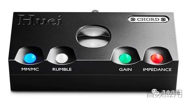

    决定加外接的唱头放大器来修正问题,之前有上板上来请益,但黑胶变因太多,实在不知道该如何试听。本来考虑干脆凭着对Grado盲目的爱收Grado PH-1,但Grado PH-1似乎已经停产。后来列条件,打算找MM/MC通用(方便以后换唱头)、可走XLR(SPL phonitor X的平衡和单端是两个世界)、体积小、可以降噪的唱放,估狗爬到符合条件的Chord Electronics Huei,但不知为何几乎爬不到心得,连英文心得都找不到,后来想说既然数字系统用Chord Electronics Hugo2听得很开心,同厂牌的声音走向应该不会差太多,就算不到很喜欢应该也不至于雷,所以就盲狙了。
    Chord Electronics Huei的体积很刚好,就一般铅笔盒大小,重量比Hugo2重一些。不过Chord Electronics的产品每次刚使用的时候,看他的说明书都会觉得自己是色盲,他说明书上的颜色常常和实际有落差。
    起先是RCA进、RCA出,手上只有一组RAMSES-II IC,拆了Technics SL-1500c附的RCA线出来接。听起来,嗯……这很Hugo2,基本上就是原本黑胶的声音变干净、变得比较接近数字,不同乐器的层次感比较清楚,但没有甚么惊艳感,吉他和Bass的甜味是原本没Chord Electronics Huei时就存在的东西,Chord Electronics Huei并没有增加任何东西,只是把场面打扫干净而已,总之,超级Hugo2的。(欸)
    后来换RCA进、Early Bird Abraham XLR线出,整个……喔喔喔喔喔喔喔喔!!!!超好听的啦!!!!!(゜∀゜ノノ゛☆'

    Chord Electronics Huei在MM唱头时有八段增益可以调(SPL phonitor也可以调,但一调大噪讯就会被放大),爬黑胶文看增益看半天实在没看懂,就纯粹耳朵收货,增益开越大,声音越有力量但也越吵杂尖锐,不耐听;增益开小,声音变柔,但也会变糊变软。目前是觉得手上的LP开在pink(64dB)算是泛用,但不同片黑胶还是需要再调整。
