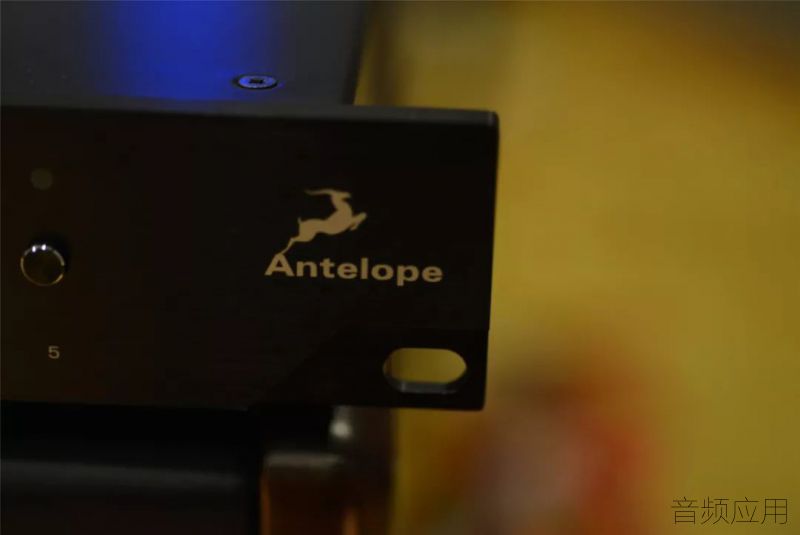

在专业音频界,有着巨多特别有意思的品牌,众多耳熟能详的品牌拿它们的创始人名字作为logo命名,包括鼎鼎大名的Yamaha、Sennheiser、JBL、Neve、Neumann、Shure等等…在他们logo名字的背后,有着或励志,或激情,或心酸的精彩故事;而有些品牌或以一个令人印象深刻的图案,包括Monkey Banana、Makice、Audio-Technica、AKG、Crown等等,有趣图案logo的背后或多或少都有一些非常有趣的故事或者说法。
而今天,我们的主角Antelope Orion 32HD Gen3也拥有一个非常特别的logo,在音频界中似乎很少有以动物为之命名(Monkey Banana明明是猴子香蕉为啥变成香蕉猴?),而他就是其中之一 — Antelope 羚羊,一跃而起的羚羊很容易联想到羚羊奇迹般地越过各种悬崖戈壁。在深度体验了Antelope Orion 32HD一个多月后,我迟迟不敢写下任何评测文字,总觉得体验还不够(其实就是拖延症),直到某小姐姐的夺命催更call使得我不得不敲打起键盘来分享我的使用感受。

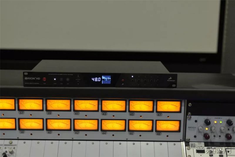

作为一块3万多价位的音频接口,需要的是能够物有所值的“颜值”,至少它的其中一个作用就是 — 如果放在录音棚(机架上)被看到,能让棚主有面儿。个人认为, Orion 32HD做到了,至少我还挺喜欢他的颜。
作为一块1U的音频接口卡,Orion 32HD拥有大气简洁且具有高品质感的外观。
不同于其他音频接口,它的正面非常干净舒服,没有任何的接口,也没有任何一个旋钮。除了2个一大一小特别骚气而好看的红色按钮 — 大的为电源键,小的为羚羊功能键(单按可以查看时钟与接口状态,长按可以进入控制菜单),其他还有分别为2个控制上下选择的按钮以及调出5种预制的按钮。每个按钮的外圈部分都镀上了一层银色。当你凑近欣赏这些按钮的时候,你会发现每个按钮都会对你闪闪发光。
不仅如此,这些按钮会倒影到金属质感(拉丝感)超棒的前面板上,让人不禁感叹,特别好!
除了按钮以外,正面还有三个时钟指示灯:OVEN(内部时钟)、Lock(锁别人时钟)、10M(被别人锁时钟)。此外在右侧还有5种预制按钮的上方,也都有一个让人安心的白色指示灯。
在正面的中间是一块梯形显示屏,很可惜并不是触碰。左边部分是采样率,右边是1-32通道的电平表,上下各16通道。当然,右边部分可以通过长按小的红色羚羊功能键进入控制菜单选项进行操作。
总体而言,羚羊Orion 32HD没有花里胡哨或非常吸睛的外观。但是,你如果仔细欣赏这一块声卡的时候,你会觉得他的工业设计真的非常出色,就如上文所提的大气简洁的高品质感,概括来说就是低调,好看。

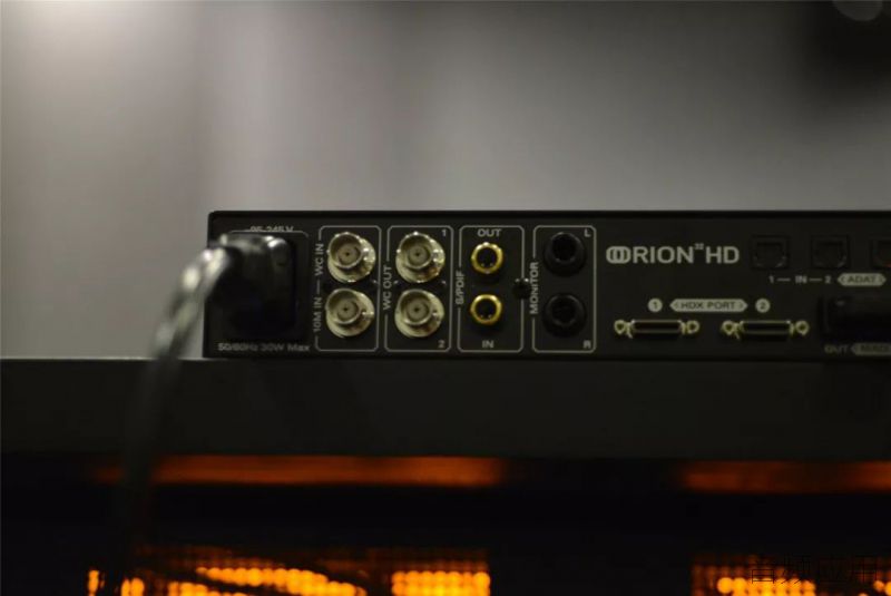

那接下来我们就来看看这块Orion 32HD的背面。背面的接口囊括了市面上许多常用的接口,这意味着可以通过各个不同设备的搭配,来发挥这只可能性神兽的真正威力。
从左至右,接口包括了BNC时钟输入、10M时钟输入(Antelope专用时钟设备输入口)、BNC时钟输出、SPDIF输入和输出、TS平衡信号监听输出、HD卡专用接口(Protools HDX、HD和HD Native连接专用接口)、ADAT接口(2进2出)、MADI接口、USB 3.0 接口(PC用户请注意,务必插入到你的USB3.0或以上的接口、否则只有惨无人道的8个通道)、4个DB-25输入以及4个DB-25输出。
接口总体来说是很全的,尤其是数字口,对于Pro Tools HD卡用户来说,可以轻松加愉快地把卡接上(其实买这卡不就是为了Pro Tools HD吗?)。让我小小不爽的是,多通道模拟口只有DB-25,会稍微有些麻烦。尤其监听部分,因为仅仅提供一对立体声监听输出,如果要借助模拟输出来做多声道可能会有些麻烦。当然你也可以使用数字口进行输出,通过路由来解决这个问题。
就如上文所说,丰富的接口提供了无限可能性。同时相信能够购买价值32,900元音频接口的用户,棚里一定能够通过Orion 32HD搭建出一套超棒的系统。因为Orion 32HD没有话放接口与耳机口(有且只有一对监听输出口),最为简单的就是配上话放,监听控制器,监听音响就能马上开始干活。当然,如果你是羚羊的忠实粉丝,并且预算充足,大可配全套羚羊的系统,当然也千万别忘了配上羚羊最引以为豪的10MX时钟。
