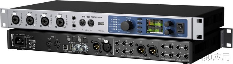

Fireface UFX II –USB音频接口【UFX升级版本】
接口特点
30输入/30输出通道
12 x 模拟输入/输出
4 x 话筒/乐器前置放大器,数控
1 x AES/EBU输入/输出
2 x ADAT输入/输出((或1 x ADAT 输入/输出   1 x SPDIF 输入/输出 光纤)
1 x 字时钟输入/输出
2 x MIDI输入/输出
1 x USB 2.0
TotalMix FX
可选组合: ARC USB(高级USB远程控制器)
Fireface UFX II是将几乎任意信号源(无论模拟还是数字音频数据)直接传送到电脑的音频设备。
Fireface UFX II具有众多独特的功能、精心设计的配置对话框、行业领先的混音引擎和监听方案、专业DSP效果和领先同级别产品的带有先进数字转换器的模拟电路,这使得其成为电脑音频接口产品中的佼-佼者。
产品特性
Fireface UFX II提供了丰富的功能,包括超凡的灵活性和兼容性、DURec(直接USB录音)以及RME著名的低延迟硬件和驱动设计,能够吸引高端家庭工作室和商业音频制作的用户。
Fireface UFX II 具有 60 个音频通道(30输入和30输出),支持192kHz的采样率,并通过USB接口提供了灵活性,新的 Fireface UFX II 对于各种录音、混音和监听用途都是一个完美的解决方案。
Fireface UFX II提供超强的灵活性,确保该接口可以完美适用于无数的制作环境。模拟、ADAT、AES、SPDIF 和 USB 2在Fireface UFX II上都是标配。同样引人瞩目的是它的通道数量:12路模拟、16路ADAT、以及2个AES 接口,可用于连接 30 通道输入和 30 通道输出。更进一步的,通过对 USB 2 接口的支持,新的 Fireface UFX II 可以搭配 RME 可选 ARC USB 遥控一起使用。
RME 的 Fireface UFX II 加入了独立的 AD/DA 转换器,优化的模拟 I/O 电路,以及改进的 SNR 和 THD 值,保证纯净、原始的音质。一个新的免 PAD 话筒电路设计,具有 18 dBu 的最大输入电平以及 75 dB 的增益范围,在大部分要求苛刻的录音环境下都能够无故障运行。
此外,新的低阻大功率耳机输出(2 Ohms)具有 19 dBu的最大输出电平,为任意高或低阻抗耳机提供放大的功率和音量。
改进的DURec(直接USB录音)
Fireface UFX II在音频接口前面板上也具有DURec(直接录音)功能。它提供了第二代硬件,改进了USB功能和兼容性——提供更高的可靠性,甚至在慢速或多分区U盘上也没问题。
ARC USB远程控制-即插即用
ARC USB通过USB连接电脑,与TotalMix FX直接对话。它拥有15个可自由配置的发光按钮,一个转盘和一个连接踏板开关的TS接口。
ARC USB是Fireface UFX II一个USB 1.1 MIDI远程控制器。它作为UAC一级设备,兼容Windows和Mac OS X。只要出现在操作系统中,TotalMix FX就会探测到并通过简单的MIDI远程命令与之通信,从而控制UFX II。
TotalMix FX
自2001年开始,TotalMix为RME音频接口增加了无限制路由和混音功能。它独特的性能可以创建与输出通道数量相同的独立子混音,成为同类产品中灵活的混音器。
TotalMix FX由硬件支持,包括了完整的效果器系统,为录音通路增加了灵活性,淘汰了带有延迟的软件解决方案。
TotalMix FX可以完全代替外部混音器,能够建立多个无延迟监听混音,每个输出(包括主监听和耳机混音)都带有EQ、动态、混响和延迟效果。
TotalMix FX for iPad? App
当Fireface UFX 、UFX II、UFX、UCX、802、Babyface、Babyface Pro和MADIface Pro在CC模式下,可以通过“TotalMix FX for iPad”应用对它们的硬件混音器和DSP效果进行完全控制,允许用户在iPadTM上直接创建、存储并加载全部混音。
技术指标
模拟
AD, 线路输入 1-8, 后面板
分辨率(AD): 24 bit
信噪比(SNR): 113 dB RMS 未加权, 116 dBA
频率响应@ 44.1 kHz, -0.1 dB: 5 Hz – 20.8 kHz
频率响应 @ 96 kHz, -0.5 dB: 3 Hz – 45.8 kHz
频率响应@ 192 kHz, -1 dB: 2 Hz – 92 kHz
THD: < -110 dB, < 0.00032 %
THD N: < -104 dB, < 0.00063 %
通道隔离: > 110 dB
最大输入电平:  19 dBu
输入: 6.3 mm TRS插孔, 电子平衡
输入阻抗: 8 kOhm(非平衡), 12 kOhm(平衡)
输入灵敏度可切换至Lo Gain,  4 dBu
输入电平0 dBFS @ Lo Gain:  19 dBu
输入电平0 dBFS @  4 dBu:  13 dBu
增益变化:0~ 12dB
最小电平0 dBFS:  1 dBu, -1.2 dBV
话筒输入 9-12, 前面板
与AD一样, 但是:
输入: XLR, 电子平衡
输入阻抗: 3.4 kOhm
信噪比(SNR): 115 dB RMS 未加权, 118 dBA
增益范围: 75 dB
最大输入电平, 增益 0 dB:  18 dBu
最大输入电平, 增益 75 dB: -57 dBu
过载削波LED: 0 dBFS
信号LED: -60 dBFS
乐器输入 9-12, 前面板
与AD一样, 但是:
输入: 6.3 mm TS插孔, 非平衡
输入阻抗: 1 MOhm
信噪比(SNR): 114 dB RMS 未加权, 118 dBA
增益范围: 42 dB
最大输入电平, 增益8 dB:  21 dBu
最大输入电平, 增益50 dB: -21 dBu
DA, 线路输出 3-8, 后面板
分辨率: 24 bit
动态范围(DR): 115 dB RMS 未加权, 118 dBA
频率响应@ 44.1 kHz, -0.5 dB: 5 Hz – 20.8 kHz
频率响应@ 96 kHz, -0.5 dB: 5 Hz – 45 kHz
频率响应@ 192 kHz, -1 dB: 5 Hz - 89 kHz
通道隔离: > 110 dB
最大输出电平:  19 dBu
输出: 6.3 mm TRS插孔, 伺服平衡
输出阻抗: 75 Ohm(非平衡), 150 Ohm(平衡)
输出电平可切换至Hi Gain,  4 dBu, -10 dBV
输出电平0 dBFS@ Hi Gain:  19 dBu
输出电平0 dBFS @  4 dBu:  13 dBu
输出电平0 dBFS @ -10 dBV:  2 dBV
DA – 立体声监听输出XLR (1-2)
与DA一样, 但是:
输出: XLR, 平衡
输出电平可切换:24dBu, Hi Gain,  4dBu, -10dBV
输出电平 0 dBFS @ 24 dBu:  24 dBu
输出电平 0 dBFS @ Hi Gain:  19 dBu
输出电平 0 dBFS @  4 dBu:  13 dBu
输出电平 0 dBFS @ -10 dBV:  2 dBV
DA – 立体声监听输出耳机 (9-12)
与DA一样, 但是:
输出: 2 x 6.3 mm TRS立体声插孔, 非平衡
最大输出电平 0 dBFS, 高:  19 dBu
最大输出电平 0 dBFS, 低:  2 dBV
输出阻抗: 2 Ohm
每通道最大功率 @ 32 Ohm负载, 0.1% THD: 210 mW (2.6 Vrms,  10.5 dBu)
MIDI
2 x MIDI I/O, 5-针DIN插孔
通过光耦输入电位隔离
高速模式:抖动及反应时间小于1ms
输入和输出采用独立128字节FIFO(先入先出)
数字
时钟: 内部,ADAT、AES、MADI字时钟输入
低抖动设计: < 1 ns(PLL模式),所有输入
内部时钟: 800 ps抖动,随机扩展频谱
外部时钟的抖动抑制: > 30 dB(2.4 kHz)
有效时钟抖动对于AD/DA转换的影响:接近0
即使抖动大于100 ns,PLL仍可确保零出错
数字Bitclock PLL确保无故障变速ADAT操作
支持的采样率: 28 kHz ~ 200 kHz
数字输入
AES/EBU
1 x XLR, 变压器平衡, 电位隔离, 符合AES3-1992
高灵敏度输入级(< 0.3 Vpp)
可兼容SPDIF(IEC 60958)
支持民用和专业格式
锁定范围: 27 kHz – 200 kHz
同步到输入信号时的抖动: < 1 ns
ADAT光纤
2 x TOSLINK, 格式符合Alesis规格
标准采样率: 2 x 8通道 24 bit, 最高48 kHz
双倍速采样率(S/MUX): 2 x 4通道 24 bit 96 kHz
四倍速采样率(S/MUX4): 2 x 2通道 24 bit 192 kHz
Bitclock PLL确保变速操作时完美同步
锁定范围: 31.5 kHz – 50 kHz
同步到输入信号时的抖动: < 1 ns
SPDIF 光纤(ADAT2)
1 x 光纤, 符合IEC 60958
支持民用和专业格式
同步到输入信号时的抖动: < 1 ns
字时钟
BNC
切换到内部终止 75 Ohm
双/四倍速自动探测及与单倍速的内部转换
即使在变速操作中,SteadyClock也能保证超低抖动的同步
不受网络中直流偏移的影响
信号适配电路: 电路会不断刷新信号源及更新字时钟的数值
过压保护
电平范围: 1.0 Vpp – 5.6 Vpp
同步到输入信号时的抖动: < 1 ns
数字输出
MADI
光纤,通过FDDI双工SC接口
兼容62.5/125和50/125
光纤线缆长度:最多2000m
BNC同轴, 75 Ohm
输出电压 600mVpp
同轴线缆长度:最多100m
生成56通道模式和64通道模式, 96k Frame
标准: 最多64通道 24 bit 48 kHz
S/MUX: 最多32通道 24 bit 96 kHz
AES/EBU
输出电平专业级别4.5 Vpp, 民用级别2.6 Vpp
专业级别格式符合AES3-1992第4修正案
民用级别格式(SPDIF)符合IEC 60958
单线模式, 采样率28 kHz~200 kHz
ADAT
2 x TOSLINK
标准采样率: 2 x 8通道24 bit, 48 kHz
双倍速(S/MUX): 2 x 4通道 24 bit 96 kHz
四倍速(S/MUX4): 2 x 2 通道 24 bit 192 kHz
SPDIF 光纤(ADAT2)
民用级别格式(SPDIF)符合 IEC 60958
采样率28 kHz~200 kHz
字时钟
BNC
最大输出电压: 5 Vpp
输出电压 @ 75 Ohm 终止: 4.0 Vpp
输出阻抗: 10 Ohm
频率范围 27 kHz – 200 kHz
通用
电源:内部转换PSU, 100 - 240 V AC, 36 W
闲置耗电量:19 W
常规耗电量:22-25 W
尺寸(包括机架耳,宽x高x深): 483 mm x 44 mm x 210 mm(19" x 1.73" x 8.3")
尺寸(不包括机架耳/把手,宽x高x深): 440 mm x 44 mm x 210 mm(17.3" x 1.73" x 8.3")
全深: 24- mm (9.4")
重量:3 kg(6.6 lbs)
温度范围: 5~ 50°C(41~122°F)
相对湿度:< 75%,无冷凝
官网指导价:¥14400.00
