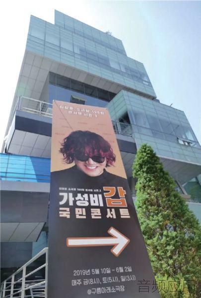

位于首尔文化和学术区泓大区安静的Wausen-ro住宅小区内,几乎没有任何迹象可以看出此处藏匿着一处多用途的演出场地。Under the Clouds剧场由一位数学讲师筹划及资助,在音响和灯光系统方面,它拥有一些令人印象深刻的独特之处。这家新建的剧场位于地下的三层空间,不仅从外界无法发现,同时其音响也不会泄漏到场地外面来。
Under the Clouds剧场位于该建筑地下三层

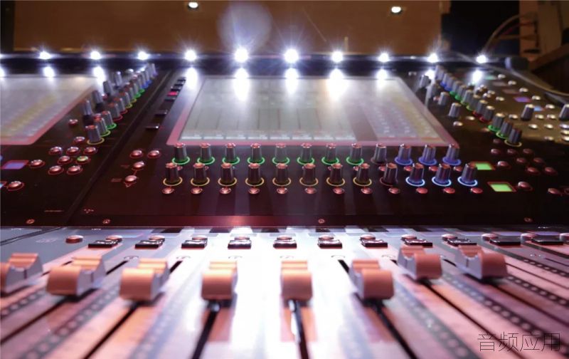

音频信号连接主要采用了Klotz AIS MY200话筒线,以及Radial和Telefunken品牌的DI盒。通过一台基于MADI BNC连接的DiGiCo 48入/16出 D2-Rack接口箱,舞台上的话筒输入能够连接至位于剧场后方一间开放控制室内的DiGiCo SD12调音台上。除了采用Super FPGA技术以及Core 2软件外,SD12调音台提供了两块15英寸触摸控制屏和DVI显示输出接口,可显示整张调音台的概览。72通道的SD12调音台还内置有录音接口,便于音响工程师进行虚拟声音检查。
“尽管SD12调音台对于这种尺寸的剧场而言有些规格过高,但是业主想要最好的设备,” Park先生解释道,“它符合我们所有的标准,因为它是一款很棒的调音台,适合所有类型的现场表演,尤其是当你把它与Waves平台结合起来使用时,能够将录音的品质提升到更高的水平。所有来到剧场的工程师们都非常喜欢操作这张台子,他们要么是以前有过使用它的经验,要么是在离开时期待再次使用。总的来说,这款台子的操作确实非常简单。”
