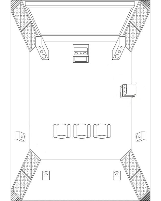

音响发烧有3个等级:初烧 “器材” ; 中烧 “线材” ; 高烧 “听音环境” ;无论如何贵价的音响设备,放在一个听音环境差的地方,结果只有:“浪费”。可见听音环境对声音的影响相当大。就例如在店铺试听音箱很好,而摆在家声音就是完全两回事。在家居小空间听音环境最普遍的问题是:低频驻波。
驻波是室内空间 空气共振的频率,与使用什么音响器材是没有关系的。最直接的理解就是通常所指:低音的“嗡嗡声”。如果你发现自己的音响 低音模糊不清,松散;鼓声朦胧,无力;低音下潜很小,只听见嗡嗡声,却感觉不到低音的劲度,这就是驻波做成的影响。
家居室内声学环境处理可以有手段:扩散与吸收。对于高频声音,墙面可以用扩散板,或者用窗帘吸收。地面铺地毯吸收。这样可使高频信号得到有效控制,使背景宁静;也可以控制高频的混响时间。低频声音 因为声波 波长 十分长。100Hz的低音 波长是3.44米,50Hz的低音波长是6.88米。最普遍影响听音环境的驻波频率却是在40Hz-100Hz之间。要扩散低频,扩散体的宽度 必须与扩散的频率波长相当,最少需要1/4波长的宽度。扩散100Hz的低音,圆弧型扩散体 至少需要0.86米;而50Hz的低频,至少需要1.72米宽,并且需要多个扩散体并排设置,才能有效扩散。这意味着除非你的家居环境 至少有 羽毛球场这么大,才能摆设这样庞大的扩散体。
要降低低频驻波的困扰,最常用的方法是:“吸收”。通常可以使用“低频陷阱”作为吸收低频驻波的手段。吸收的原理就是:当低音通过吸声材料时,使材料内部振动,使声能转化成为机械能和热能的过程。低频驻波通常会在四个墙角聚焦最严重,低频陷阱也就是放在墙角效果最好。
低音炮低频陷阱
摆放方法如下:
在四个墙角放置低频陷阱,到天花顶。
这样摆放可以衰减 宽度方向;长度方向;及 高度方向;的驻波。效果最好。
对于后墙或后墙没有空间的环境,可以选择在任一端放置低频陷阱 直到天花。
这样可以有效衰减驻波,只是吸声量并没有前后放置的多。
以上两种方法相对节约成本,适合前墙或后墙空间不够的环境。
以上两种方法很节约成本,效果不错,而且所需要的空间不多。最适合小房间摆放。
以上两种方法,适用在空间尺寸比例较差的空间内。
