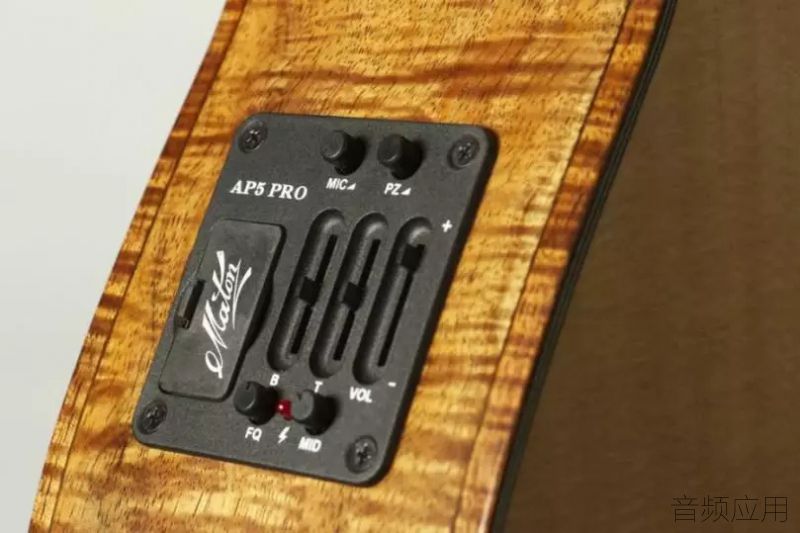

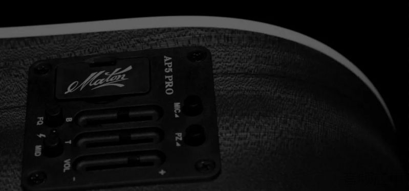

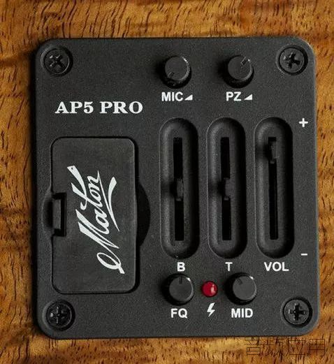

MIC:麦克风音量调节
PZ:压电音量调节
VOL:总音量调节(混合信号输出电平)
B:低频调节,250 Hz附近,最高削减12dB/增加12dB
T:高频调节,2 kHz附近,最高削减12dB/增加6dB
MID:中频调节,- 8dB到16dB
FQ:中频扫频,600Hz到2.4kHz
除了Vol总音量滑杆之外,AP5 Pro上的所有控件都有“中档提示”,即旋转/滑动到中央时会卡一下,这个位置代表无削减/激励、或者为推荐参数设置。但是这其中不包括Piezo和Mic旋钮,它们虽然也有中档提示,但是该位置并不是推荐参数,这两个旋钮的推荐设置分别位于75%(Piezo)和25%(Mic)的旋转角度。总音量滑杆应该设置在75%左右的位置,剩下的空间可在需要时用作boost。
低频(B)和高频(T)的调节也很简单,如果吉他的低音音符听起来很闷(boomy),通过下调滑杆稍微削减低频就能解决这个问题;如果缺少明亮度,可以通过提升高频来补偿。Mid的调节要稍微复杂一些,FQ旋钮用来在600 Hz到2.4KHz的中频范围内进行扫频,Mid旋钮则用于削减或激励所选频段的音量;如果你想要更好的体会它的作用,可以先将Mid旋钮的激励水平开到最大(顺时针拧到头),然后从左到右旋转FQ旋钮,任何不好听的中频频段都会因此暴露,一旦你定位了该频段,就可以将Mid旋钮往回调,直到该频段完全被“隐藏”为止。
乐手还可以对Mid部分进行反向应用,即增强某一中频频段,以便在与多名乐手一起演奏时能够更突出自己乐器的声音。关键在于多尝试。如果你没时间试,最好的选择就是把Mid和FQ都设置在中间位置。
AP5 Pro上最复杂的部分就是麦克风,它的设计是作为压电信号的补充,而且不对其产生过多干扰,因为压电信号是最终输出信号的主要组成。最常见的设置麦克风音量的方法是:先调节压电信号,其中包括低频、高频、中频的设置,然后将压电电平(PZ)和总音量(VOL)都调至75%,随后慢慢混入麦克风信号,寻找“甜点”——即优化高频音色且不刺耳;如果麦克风开始产生回授,则需稍作削减。麦克风在1 KHz以下开始滚降(roll-off),所以不会对吉他的中低频及低频信号造成影响。
另外,不建议单独使用麦克风,它和AP5 Pro上的音色调节也没有什么关系。在搭配音孔防啸叫盖的情况下,麦克风也能有很好的表现。

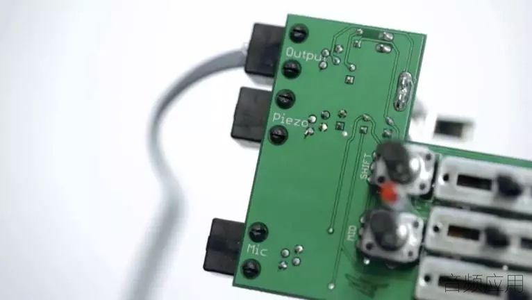

·紧凑的元件组装,所有电路集中在一块PCB上(原版AP5是两块),有效减少噪音,提高耐用性和稳定性
·系统连接方式经过优化,所有部件之间的输入/输出都改为带卡扣的RJ11电话接头,既避免了潜在的连接问题,也让部件更换更加便捷(无需任何工具)
